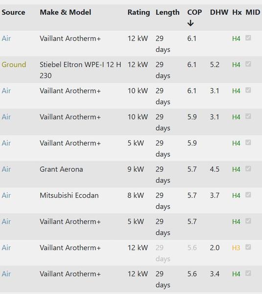

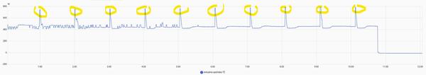

@purplesticks jednoznacne podlahovka. Pri malych domoch s nizkou akumulaciou a castymi defrostami je mozne kedykolvek doplnit aj taktovaciu nadrz cca 100L, ale ja sa jej snazim vyhybat. Chlapci, ktori nahanaju SCOP a aktualne atakuju hodnotu 6, tvrdia to iste. Na prilozenom grafe vidis aj rozdiel SCOP pri kureni do podlahovky a nahrievani TUV.

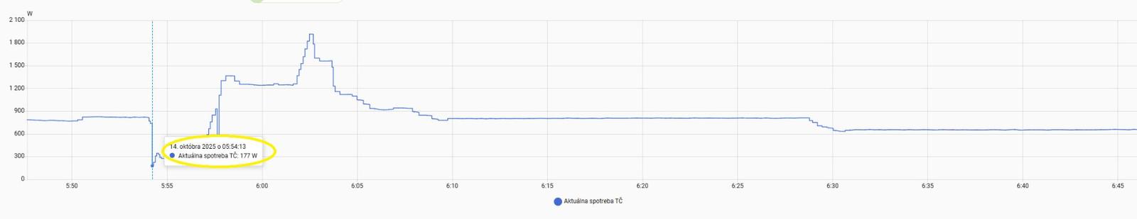

@mgx Ďakujem za skúsenosť. Zapol som defrost cez podlahovku. Budem to sledovať. Predpokladám, že aktuálne špičky v grafe sú defrost reverzným chodom chladivového okruhu.

@purplesticks ako dlho trvá defrost?
Odpoveď na príspevok od paracetamol123:
@paracetamol123 +-5 minút
Odpoveď na príspevok od purplesticks:
@purplesticks podľa grafu to aj sedí. Myslím si, že toto je zbytočné riešiť, to nie sú desiatky kW....
@mgx Ďakujem za skúsenosť. Zapol som defrost cez …

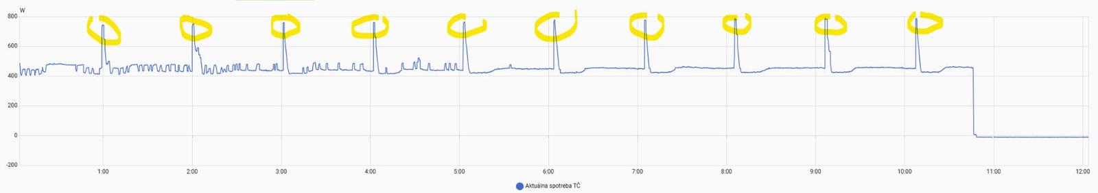

@purplesticks Vizuálne si kontroloval, či ten defrost je potrebný a či to dobre odmrazí? Podľa toho grafu to vyzerá, akoby ho spúšťalo podľa časového intervalu.
@purplesticks skontroluj si nastavenie, pri teplote 10C defrost kazdu hodinu? Silne pochybujem, ze je ten vyparnik totalne namrznuty....
Odpoveď na príspevok od mgx:
@purplesticks skontroluj si nastavenie, pri teplo…
@mgx nevieš.. možno kuri na 26....
@mgx nemusí to byť defrost, ale len zvýšenie príkonu kompresora. To bola len skôr otázka, že čo tie špičky môžu byť. V nastaveniach nemám ku defrost nič. TČ ide svojím životom. Akurát som zapol defrost cez podlahovku, tak to budem sledovať a pridám aktualizovaný graf, keď sa zase zapne kúrenie.
@mgx nemusí to byť defrost, ale len zvýšenie prík…
@purplesticks to nebude defrost, ale zrejme nejaka funkcia olejovania okruhu. Pri nizkej frekvencii kompresora moze mat TC ochrannu funkciu, ktora obcas pretoci chladivo vyssim prietokom v chl. okruhu. Ak by to bol defrost, tak velmi pravdepodobne by pred a po bolo vidiet nulovy prikon kedy kompresor na par minut postoji.
@purplesticks tiez si myslim, ze to bude skor nejaka ochrana kompresora. Kedze chladivo+olej tvori zmes, pri minimalnom vykone (30%) je kompresor slabo mazany, preto ten hodinovy "boost". Ked pozeram prikon 400W vs 800W, nema vyznam riesit. Uvidis, ked budu teploty okolo 0C...

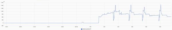

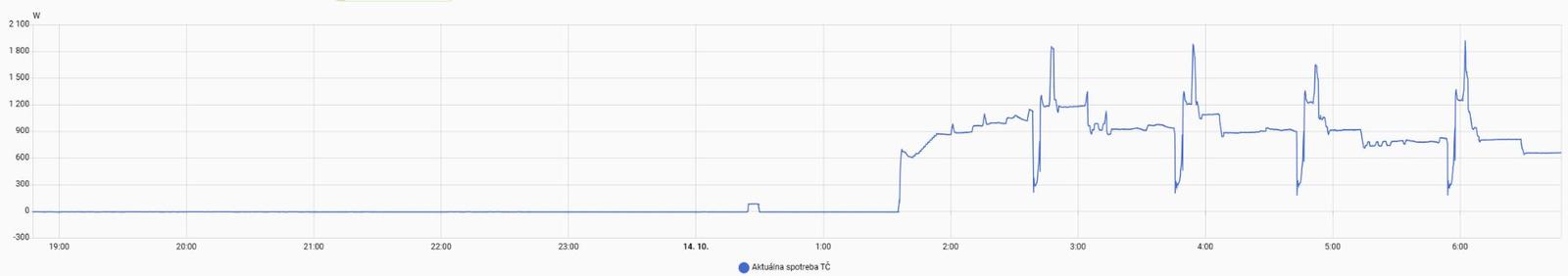

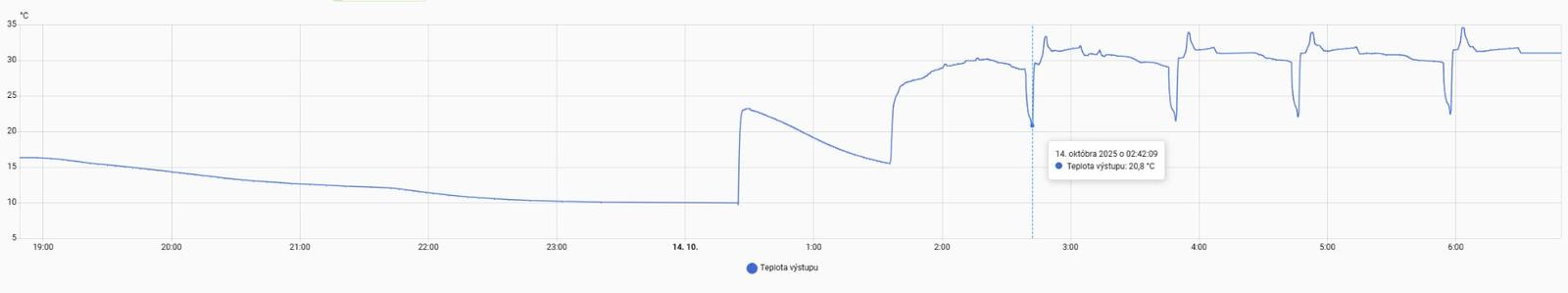

@supiiik @mgx ďakujem za Vaše odpovede. Dáva to zmysel čo vravíte. Dnes boli teploty 2°C a vyššia vlhkosť. @mgx stalo sa presne ako si mi minule vravel. Keď TČ nekúrilo, v noci v ňom klesla teplota vody pod 7°C a automaticky si zaplo len obehové čerpadlo a potiahlo si vodu +23°C. Vidno to na grafe, krátky úsek, príkon 80W. Prikladám nové grafy. Viete sa nato pozrieť a analyzovať to ? Tentokrát je to defrost alebo cyklovanie kompresora ? Bolo to v noci. Myslím si, že cyklovanie to nebude, lebo mám logy, kedy išlo TČ cez deň keď bolo +12°C a išlo konštantným príkonom 400W niekoľko hodín bez takýchto nízkch prepadov ako vidno v prílohe (177W) Defrost podlahovkou a DHW mám vypnuté, skúšam ako si poradí TČ samo.
@supiiik @mgx ďakujem za Vaše odpovede. Dáva to z…
@purplesticks podla tohoto grafu by som povedal, ze to boli defrosty
