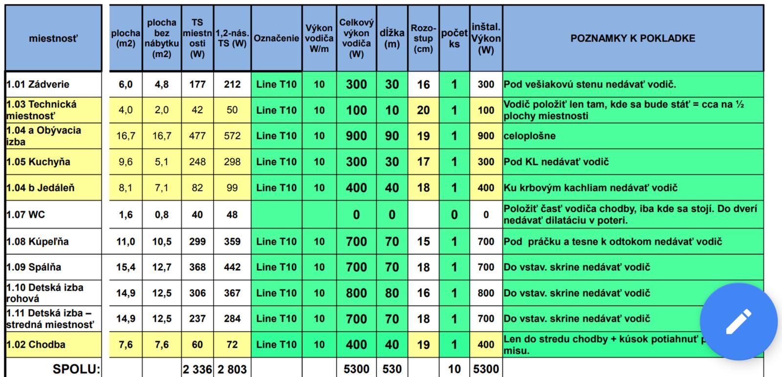

@helioszm Nechapem prečo všetci chcú dať do podlahy také drahé kúrenie. Viac sa ti oplatí kúpiť dvojzilove odporové kable 10W/m2. Sú lacnejšie a efekt taký istý. Ušetríš min. 500€ a zato môžeš nakúpiť termostaty a iné veci. Do IP ti pošlem aj odkazy na tie káble. A daj si vyrátať tepelné straty miestnosti a navrhnúť položenie káblov. Posielame aj obrázky mojich výpočtov a na základe čoho sme kládli káble.

@helioszm A to si ako nato prišiel??? Tie tvoje fólie so.100W na m2 vytvoria viac elektrosmogu ako moje tienene 2-žilove kable 10W/m2. A len pre informáciu ja som dal za 100m2 dvojzilovych tienených aj s termostatmi 1400€, tak mi ešte niečo napíš o výhode tvojich predražených Kórejských rohožiach. :-D
@blackomt ,,moje tienene 2-žilove kable 10W/m2." To si daval na 1m2 jeden bežný meter káblu?
@ruren Dával som tieto : http://www.teplapodlaha.com/main.asp?... Ale všetko bolo prepočítané podľa TS miestnosti, hore je tabuľka tak si možes prirátať koľko W to vychádza podľa plochy.
