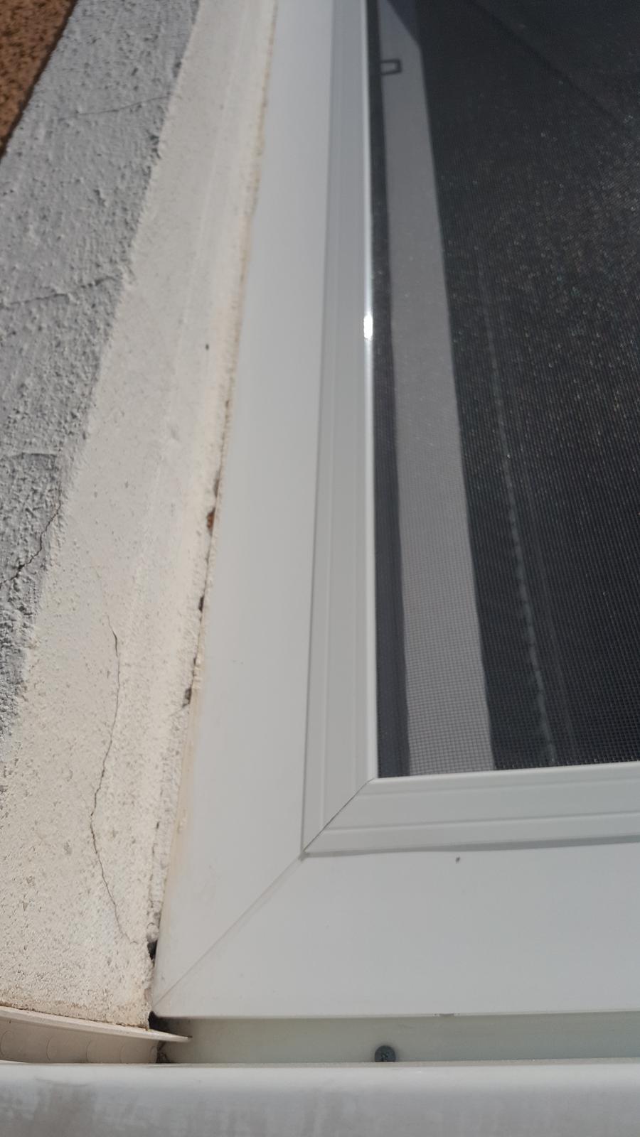

@jan45 tak dneska som sa pozeral na tie ,,spoje,,z vonku cista katastrofa tam toho bolo dost tak som tam natlacil vsade silikon popri celej parapete a z vnutra som pozeral ze v rohu je tiez fuga 🤔 Mam dat aj z vnutra silikon? Ci ked je to utesnene uz z vonku tak to staci? Dakujem za odpoved.
@jan45 myslite ze ked je toto zvonku tak vadi aj to? Mam to zatriet silikonom?
nepísal som o silikóne , ale pene. Silikon je len povrchová úprava, nie izolácia.
