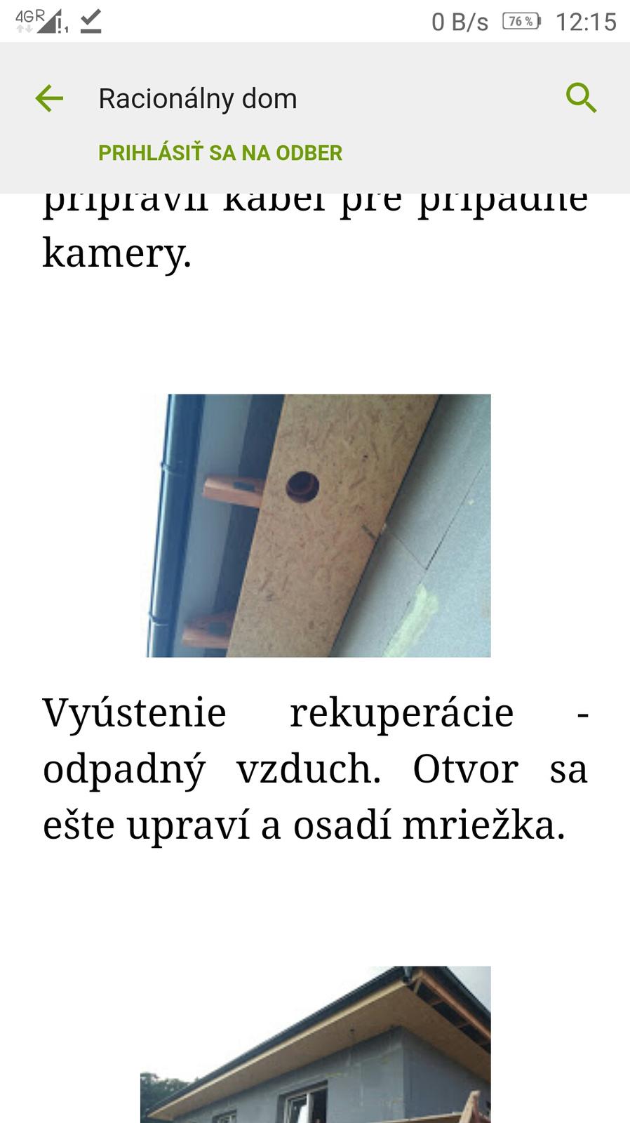

@wivik áno dá sa povedať že v celom dome mám chladenie. Taká malá rada k tomu nasávaniu a výduchu vzduchu s rekuperačky. Nedá sa vám to umiestniť na šablón?? Nieje to tak na "očiach" a odpadá problém možného kondeznovania vody a následného stekania po fasáde
@logo22 prepac ale velmi som nepochopila kde to je na sablon :-)
@wivik podbitie strechy = štablón (sorry nejako sa mi tam stratilo T 😂) http://raciodom.blogspot.com/2015/09/...

@logo22 som si aj myslela ze asi preklep. My budeme mat plochu strechu. Ale myslela som to co je v izbe, ten otvor s mriezkou alebo ako sa to riesi

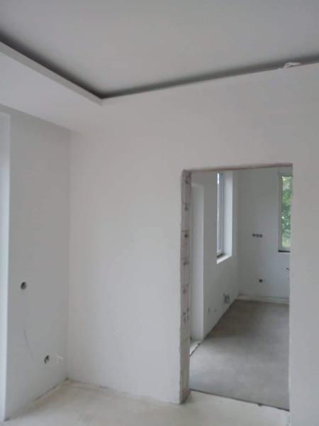

@wivik aha jasné. Volá sa to tanierove vyustky alebo tanierove ventily. Dajú sa nastavovať a tým reguluje s množstvo vzduchu. Nejaké mriežky tam budeš mať alebo potom sdk spraviť s nejakým odskokom. Niečo podobné ako na fotke ale to sa horšie šteluje
