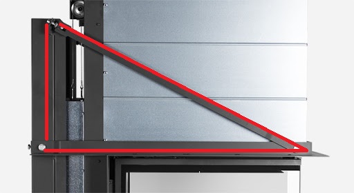

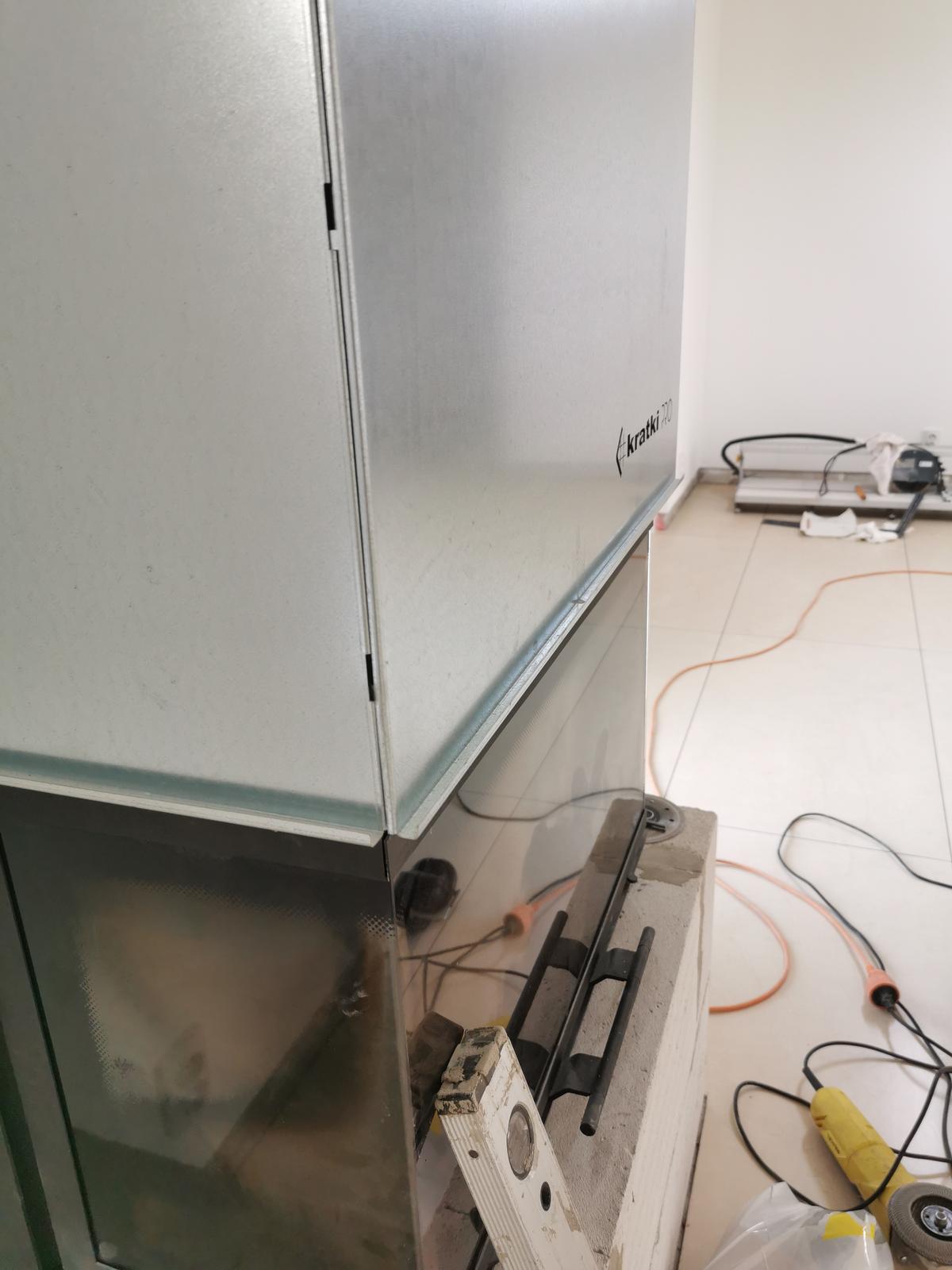

Ked ste si stavali krbovu obstavbu tak ste vyuzili tento vylisok na podporu dosiek, ci ste udrziavali distanc koli tepelnemu rozpinaniu? Je to kryt do ktorého sa vysuvaju gilotinove dvierka.

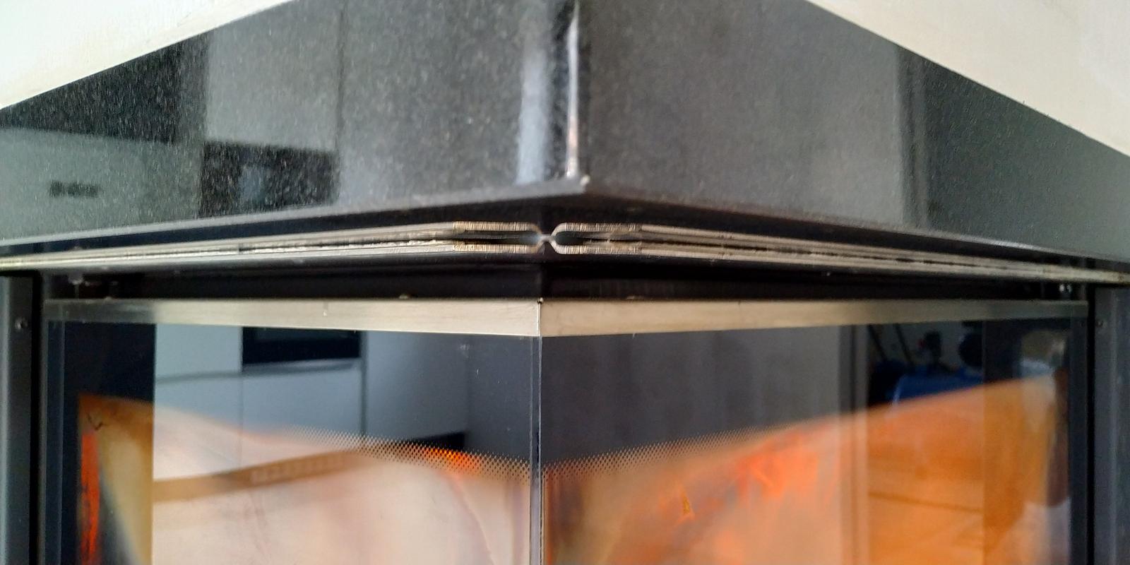

@rkorba Ja mam na tom nalepenu dilatacnu pasku odolnu teplote a na nej polozeny zulovy obklad.
@rkorba Pochybujem, že ten "výlisok" slúži na podporu akýchkoľvek dosiek. Je to len kryt výsuvu z tenkého plechu, ktorý je ukončený "falcom".. krbová vložka by mala mať rám, najlepšie nosný, ktorý je možné zaťažovať. Napr. ako na fotke.. (ale možno výrobca vašej vložky to má inak..)
@atrac3 dakujem videl som take na inych "drahsich" vlozkach. Ja dosky spravim samonosne bez potreby ukladania na konstrukciu len som chcel vediet ako to spravili druhy.
@atrac3 Ja mam ten lem z nerezoveho plechu hrubky 3mm.
