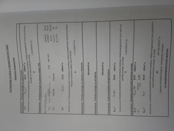

V tepelno technickom posudku mám uvedenú spotrebu tepla na vykurovanie 7798,9 kWh / rok a v technickej správe ročná spotreba elektrickej energie na vykurovanie je 23,07 MWh / rok. Ako mám rozumieť týmto dvom údajom ?

@samika Pravdepodobne idete kúriť elektrinou, čiže potrebujete 23,07 MWh za rok aby ste vyrobili 7798,9 kWh tepla

@praktikman @martosko @blackomt veľmi pekne ďakujem za reakcie. Dom je dvojpodlažný, s rozmermi 10 420 x 9 910 , úžitková plocha 158.08 m2, obvodové múry 30 cm tehla + 18 cm MW dosky, podlaha 15 cm polystyrén a strop 18 cm minerálna vlna. Tepelné straty súuuvedené 8 965 W.
Ospravedlňujem sa za zle vložené fotky, píšem z mobilu. :-|

@samika Typol by som si že si chcela ušetriť na projekte a takto to dopadlo, nechcem ťa strašiť ale ak nemáš nervy už na toto tak by som sa do stavby ani nepúšťal. Čo sa ale týka projektu ako to že ti ho projektant už odovzdal keď hore si písala že ešte len uvažuješ o kachlovej alebo kanadskej peci. K tomu vykurovanie ak žiadnu tú pec nemáš v projekte tak projekt s čisto elektrickým vykurovaním by ti nemal splniť požiadavky na primárnu energiu čiže by si naň nemala dostať stavebné povolenie a čo som videl tú prvú stranu čo si sem dala ak to má byť certifikát tak je to tam zle vypočítané ( tá potreba tepla to neviem s toho jedného vzorca určiť ). Typ kúrenia sa po vydaní stavebného povolenia asi nemení len tak ľahko a ak by si ho aj zmenila na teplovodné nepomohlo by ti to keby si tú vodu do tej podlahy ohrievala elektrickým kotlom, je potrebné zmeniť to čím to teplo vyprodukujete a nie to ako ho dostanete do domu. Na vašom mieste by som sa išiel sťažovať projektantovi ale zobral by som si zo sebou niekoho kto sa do takýchto vecí rozumie, ak sa chystáte požiadať o stavebné povolenie budete potrebovať stavebný dozor tak si ho nájdite už teraz a zoberte ho zo sebou, ak nepoznáte nikoho iného.
@martosko ďakujem, zájdem za projektantom, nech mi to vysvetlí. Práveže som na projekte vôbec nechcela šetriť, práve preto som išla do individuálneho projektu. S kachľoviu pecou sa v projekte počíta, a ja ju chcem aj naplno využívať. Ale človek nikdy nevie a čokoľvek sa môže stať a keď budem odkázaná len na to elektrické kúrenie tak podľa tej spotreby 23 MWh / rok by bola katastrofa. Čo tu čítam rôzne diskusie, tak aj s čisto elektrickým kúrením sú na spotrebe do 10 MWh / rok. Tak ja tomu nerozumiem, kde nabral tú moju spotrebu Vieš prosím čo konkrétne je v tom certifikáte zlé ? Prikladám aj projekt.
@samika Tak napríklad primárna energia sa počíta nejak takto a nie E1+E2. https://www.asb.sk/tzb/energie/energe... Ale aj som architekt nie projektant TZB s touto otázkou by som sa tu na modrej streche obrátil na @majkoj

@samika Jen potvrzujete známou pravdu, že projektanti většinou netuší, co počítají. Na prvním listu hodnotí budovu ztrátou 38 kWh/m2/rok. Tato hodnota je nesmysl, protože při ploše 204 m2 odpovídá TZ 3 kW. Vy se dostáváte na TZ kolem 4,5 kW s klasickou projektantskou chybou izolace v podlaze zbytečně moc (ztráty 3W/m2), obvodových stěn naopak málo (ztráty 7W/m2). Investice do zateplení tedy nejsou zdaleka optimální. Pro strop stačí 18cm skelné vaty, aby byl stejně špatný jako obvodové stěny. Absolutně nemá význam dávat drahou izolaci. Stačí pouze silnější vrstva vaty v rámci stavebních možností. Z hlediska spotřeby teplé vody projektant počítá 2,5 člověka. Logiku této úvahy raději nebudu komentovat. V dalším listu vychází ze záhadných TZ 8 965 W pro teplotní spád 22°C/-11°C a poprvé správně :-) jej přepočítá na TZ 4890W pro spád 22°C/ +4°C jako průměrnou venkovní teplotu topného období. Možná 222 dní x 24 hodin (proč je tam 12??) = 21 MWh. Samozřejmě je to nesmysl, protože nemáte TZ 8965W, ale cca 4500W včetně větrání0,3. Pro ztráty 4,5 kW se elektrické vytápění už nehodí. Přikláním se k provedení vodní podlahovky a zapojení levného!!! tepelného čerpadla s konečnou spotřebou za vytápění cca 5 MWh ročně a TUV 0,5 MWh/osobu a rok. Pro představu Vaše ztráty v souboru http://kondenzace.kvalitne.cz/kks/nab... jsou velmi přesnou analýzou chování domu. Můžete si virtuálně programovat termostaty, zkoušet různé výkony vytápění i třeba výpadek vytápění na delší dobu a přehledně vidíte, jaká je odezva tepelných kapacit domu. Pokud něco není jasné, vysvětlím, doložím na reálných měřeních jiných staveb.
@josef_vavra ďakujem za reakciu. V teplotechnickom posudku sú uvedené nasledovné straty : obvodový plášť 29,68 strecha 10,25 podlaha na teréne 14,31 otvorené konštrukcie 27,19 tepelné mosty 4,65 Ak tomu dobre rozumie, tak zateplenie obvodových stien je malé ? Obvodové múry sú navrhnuté 30 cm tehla + 18 cm MW. Veľmi pekne ďakujem za zaslanie veľmi podrobnej tabuľky, ale v tom sa ja žiaľ vôbec nevyznám :-( Ak sú straty tak ako píšete, 4,5 kW, tak to by som bola už oveľa kľudnejšia. @virnik27 Len teraz neviem aký údaj o tepelných stratách mám dať kachliarovi, preotže pec bude navrhovať na základe tepelných strát ??? :-| A ak aj statik tak sfušoval svoju prácu, tak to aby som sa bála, že mi ten dom raz padne na hlavu
