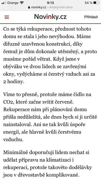

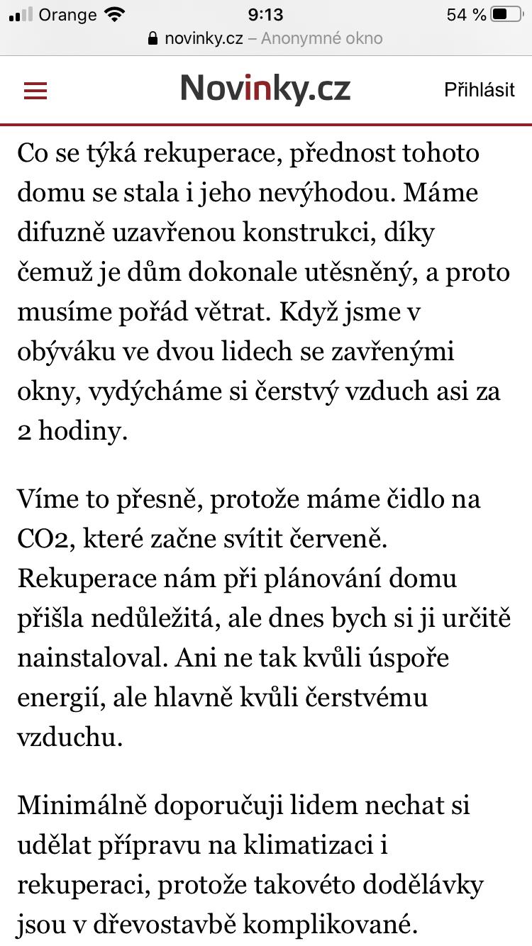

V novostavbe, ak je minimum tepelných mostoch, tak v noci sa v izbách dosť dvíha koncentrácia CO2, a to je dôvod, prečo si tu rekuperáciu dať.

Novostavba by mala mať kontrolované vetranie. Pretože pri kontrolovanom vetraní ovplyvňuješ koľko € ročne stratíš na vetraní a koľko € ročne ušetríš oproti "nekontrolovanom" vetraní. Keď zoberieš v úvahu že sa aj pri nízkoenergetických domoch robia blowerdoor testy kde sa testuje VZDUCHOTESNOSŤ stavby, tak už len toto napovedá, že pri vzduchotesnej stavbe treba oveľa viac dbať na vetranie. Keď vetráš oknami 1-2x za deň tak ani to nemusí stačiť. Koľko ľudí má dnes detektor CO2 v dome? Koľko ľudí bolí hlava ani si pri tom neuvedomuje že vo vzduchotesnej stavbe je problém s kumuláciou vydýchaného CO2 niečo na čo ľudia nie sú zvyknutí, pretože to doteraz pri netesných stavbách nemuseli riešiť. Druhá vec sú tie témy na plesne. To že pleseň nevidíš neznamená že ju v dome nemáš. Takže keď niekto napíše vetrám oknami a nemám plesne ešte neznamená že tam nie sú... Potom sa tu objavujú témy na MS ako niekto v novostavbe menil SDK stropy a našiel niekoľko litrov vody "ležať" na parozábrane a pod. Bohužiaľ/ alebo naštastie podľa toho z akého uhla sa na to pozrieš je nútené vetranie dnes nutnosť v novostavbe v prevedí NED alebo Pasiv
