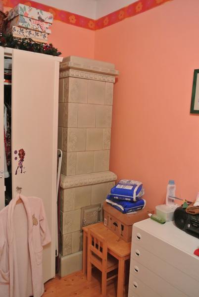

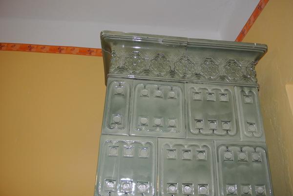

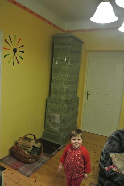

Tak chlapci....@reward @iigor @radopp @prirodokochac Nejako ste sa rozvadili...ja sa sice nerozumiem do dilatacii samotu a zeleza, len matne tusim o com je rec, ale zato pridam prakticku skusenost s niekolkorocnou obsluhou takejto pece - obrazok. V tej svetlejsej nekurime, kurime v tej vacsej a to celu vykurovaciu sezonu, minie sa tak asi 5 kubikov dreva. Vykuruje sa nou obyvacka cca 22 m2, dalej dalsie dve izby (tam sa ciastocnu dokuruje aj radiatormi. Pokial su cez zimu nocne mrazy do -10, na den sa minu dve vedra dreva, polena su dlhe asi 40cm, pri teplotach do nuly jedno vedro. Pec ma 90 rokov, odjakziva sa v nej kuri. Rano zakurim, po poriadnom rozhoreni nalozim, zatvorim a do dalsieho rana k nej ani nepachnem. Pokial su velke mrazy, povedzme -20 stupnov, po cca dvoch hodinach nalozim este raz. Inak ohnisko je dlhe, daju sa tam nalozit 65 cm dlhe polena. Celkovo ma pec vysku asi 260cm. Farba je v skutocnosti ovela krajsia, fotka skresĺuje. A ten tmavy flak na boku nie je prepalena kachlica, len tam moje dieta pripieklo sacok a este som nemala elan sa s tym babrat. A celych 24 hodim nadherne hreje...milujem tuto pec a kazdemu taketo kurenie len odporucam.
@zuzimia Súhlasím, kto nezažil, nepochopí. Príjemné teplo, vôňa dreva. Pomerne jednoducho postavené a funkčné storočia. Poznám fungujúce kachle zo stredoveku.
