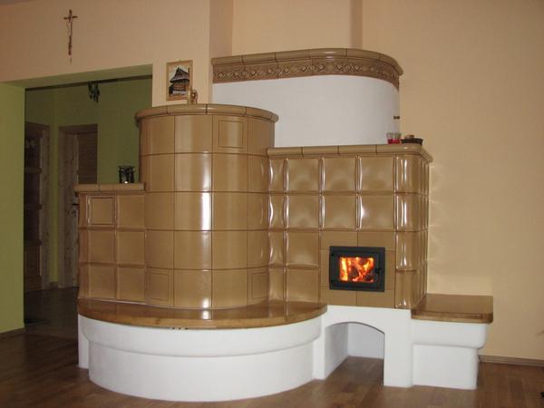

 Chceli by sme sálavú kachlovú pec do domu na trvalé bývanie. Máte s takouto pecou niekto osobné skúsenosti? Aké sú výhody a nevýhody? Vopred ďakujeme za príspevky.

 My máme kachľovú sálavú piecku.....sme max spokojný....za dve hodiny po zakúrení sa musíme vyzliekať do kraťasov...A sme zvedaví, ako s tým prežijeme zimu. Podotýkam, máme ju na chate, kde trávime všetky víkendy ...teda od piatku do nedele.
Kuk na našu piecku: http://www.modrastrecha.sk/fotoblog/janbari/album/prerabka-chaty/10613147/

 my chceme skôr stredne ťažkú až ťažkú pec, postavenú kachliarom (prikladám foto podobnej pece)

 My mame tazku akumulacnu,postavenu na mieru.Vyhody mala spotreba dreva a nakladame 2x denne,1x mesacne vyberame popol.1x za 2roky by sa mali cistit prieduchy.Robila som to minuly mesiac a bola cista,kominar sa cudoval,ci sme vobec pocas roka kurili,vraj nieje vobec zaneseny.Nevyhoda je, ze nieje vhodna na chatu ako pisala janbari,ona asi myslela kachl.piecku,sporak,ten ohrieva uz za 2 hodiny,ale treba nakladat castejsie.Tazka akumulacna pec nabehne tak za 3dni.Ale kedze to chcete do trvale obyvaneho domu tak nevidim problem.Dalsia nevyhoda,ze miesto pod pecou by nemalo byt podpivnicene.My zacneme kurit neskoro na jesen a na jar koncime.Treba si dobre premysliet tvar a farbu kachlic,predsa nieje to najlacnejsia zalezitost a tvori aj esteticku cast interieru.Dalej mysliet ci leskle,matne kachlice,radsej bezsparove,ohnisko bez rosta.Ak ide do novostavby naplanovat centralne umiestnenie,pripadne moznost ohrevu vody v zasobniku...Z kuchynovej casti mame kachl.sporak,teleso je zladene v celku,ale ohnisko na sporak je extra aj s ruruo.Tam kurime,len v zime,ked sa zaroven viacej vari.Inak pocas leta vyuzivame sklokeramicky sporak.

 my sme si dali urobit nieco modernejsie s uplnym minimom kachlic, ale vraj by mala mat typicke vlastnosti pece, t.j. prikladanie raz za 5-6 hodin, naakumulovanie tepla a salanie dalsich 8 hodin. Este nie je vyskusana, ale v zime to uz rozkurime. Ak je to tak ako pise @janbari, tak by to malo byt uplne postacujuce. http://www.modrastrecha.sk/fotoblog/ladislavr/album/nas-buduci-domov/9421240/

 Práva kachlova pec je postavena s kachlic samotu hliny,čo sú prírodné materiály ktoré dobre vplivaju na zdravie ľudí.tym že pec funguje na princípe sallania tepla je vhodná pre alergikov lebo nevyri prach ako teplovzdusne krby ktoré teplo odovzdávaju cez prieduchy .v kachlovej peci sa príklada raz za 8 až 24 hodín, a čisti sa raz za mesiac ak sa kuri suchim drevom.velmi dobre pôsobí na ľudí s reumat.problemami.Mam známych ktorí v stredne veľkých domoch spálil cca 10-15m3 dreva čo je asi 500 €.mozem len odporučiť.

 My mame tiez a absolutne suhlas s schwezter!,!kurime druhu zimu, minuly rok sme sa stahovali do novostavby, tak sme to celkom fajn vysusovali,tento rok mame trenkovu teplotu...prikladame raz za 12hod 8-10kg dreva

pec máte ako primárne kúrenie alebo len doplnkové, ako máte zaizolovaný dom
ďakujem, inak krásna pec, koľko Vás vyšla?

 @campanol je to len doplnkove kurenie, akasi alternativa ku krbu - za podobne prachy, len by to malo byt ucinnejsie ako krb. Este to nemame vyskusane v stalej zimnej prevadzke, este sa len budeme stahovat. Dom sa teraz len temperuje normalnym plynovym kotlom. Je to mala pec s malym horeniskom, naraz sa moze nalozit len 2,5 kg dreva. Co som zatial skusal, dost dlho sa nabija teplom (ako kazda pec) a zatial neviem, ci potom vydrzi salat celu noc- sam som zvedavy

 @astor73 keby som mal pristup ku kvalitnemu lacnemu drevu, bolo by to lepsie. tuto zimu sme kurili vyhradne odpadovym stavebnym drevom a podla toho som sa aj musel ohanat: mat vzdy nachystane pomerne velke mnozstvo dreva,dost casto prikladat a cistit uz po troch dnoch. Keby som mal pekne trojkilove bukove polienka to by bola ina kava. Ked som potreboval rychlo a intenzivne dokurit,prepol som kotol na plny rezim. Takze tuto zimu som z toho mal uzitok asi ako z bezneho krbu, experimentovanie pokracuje dalsiu zimu. Podotykam znova, ze mame male horenisko-nemozem si dovolit nalozit 8-10kg dreva a ist spat. Stale si ale myslim,ze investicia do starostlivo naplanovanej pece, ktora nebude zavadzat, sa oplati. Ekonomika zavisi od toho, ako lacno vies zohnat drevo.

 @campanol takáto pec je vhodná i ako hlavný zdroj,no nie pre každý dom, pec musí byť v strede domu najlepšie štvorcový,dopredu počítať so statikou sused ju má a váži takmer 4 tony, kopa akumulačného materiálu no je pohodlný a využíva ju len občas, tak mu slúži na prezentáciu domu, živý sa poisťovaním ,tak sa tam premelie kopa klientov

 @ludka811 Máme kachľovú pec ktorá dokáže vykúriť celý dom 160 m². Kúrime celú vykurovaciu sezónu. Spotrebujeme cca 10 m³ palivového dreva. Zálohové platby za plyn platíme 26 EUR ( zohrievame vodu a v čase dlhšej neprítomnosti zapne kotol UK ) . Popol vyberám raz za dva mesiace. Výhodou kachľovej pece je : nízka spotreba palivového dreva cca 16 kg (celú dávku dreva naložím naraz, zdravé sálavé teplo kachľovej pece je najpríjemnejšia forma odovzdávania tepla a má významný efekt na kvalitu klímy v priestore a zdravie, pohľad na oheň cez dvojité presklenie dvierok, prikladanie do kachľovej pece raz za 12 alebo 24 hodín ( podľa vonkajšej teploty ). Čas kúrenia ( nabíjania ) pece na plný výkon 1 až 2 hodiny denne.

 @lisiacik11 Prieduchy nemám, pec je v strede domu a pokračuje na poschodie.
13. feb 2014 o 22:21  •  už býva v dome  •  www.ekowarm.sk  • Odpovedz  •  Páči sa mi to
