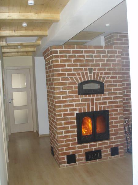

...dlho som zvažoval akú pec dať postaviť ]-( a dospel som k tomu, že existuje len jedna top-suppper pec a to je FÍNSKA PROTIPRÚDOVÁ PEC ( túto mám ja).. jasnééé budete si klásť otázky, že prečo...ale odpoveď je jasná a to - 1. ..že je to jediná pece, kde máte rúru na pečenie v rámci pece ( to znamená, že keď kúrite aby vám bolo teplo, tak zároveň je permanentne zohriatá rúra na pečenie ( pečenie,, sušenie, žiadna mikrovlnka) 2. hmotnosť 4,5 tony (sú to najťažšie pece aké sa robia) -takže po jednom plnom naložení 18ks/ 30 cm polienok (zhorí to za 1,5 hodiny, zatvorím klapky) sála pec aj dva dni.3. žiadna elektronika, žiadna vložka, žiadne prefabrikáty a pritom veľké ohnisko. NEVÝHODA: 1.nepostavíte ju dodatočne, nakoľko otvor do komína je 6 cm na úrovňou podlahy- to sa čudujete, že :) :) :) aj ja som sa čudoval :) :) :). 2. pec by mala byť umiestnená v strede domu , tak aby teplo sálali 3 strany pece. 3. treba pod ňu mať urobený základ 4. niekomu sa môže zdať vysoká cena ( ja neľutujem, dal by som si ju postaviť znova..moja bola postavená 3 v SR.. to je zatiaľ všetko...

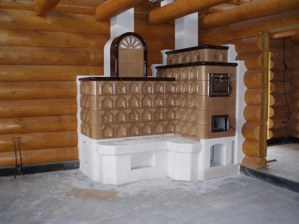

@iigor Som rád, že si spokojný zo svojou fínskou pecou. Ľudí čo poznám a majú kachľové pece ťažkého typu sú s nimi spokojný a odporúčajú ich. Počul som viacerých povedať , že ich kachľová pec je najlepšia vec čo doma majú. Musím aj nesúhlasiť, lebo píšeš o zabudovaní rúry na pečenie, že je to jediná pec, kde je rúru možné zabudovať . Do kachľových pecí ťažkého typu sa rúry na pečenie alebo ohrievanie jedla dajú bežne zabudovať, tak ako je na fotke vidieť. Sálanie na jedno naloženie aj dva dni je bežné, popol vyberám raz za dva mesiace. Kachľová pec ťažkého typu môže prechádzať aj cez viacero miestností a odovzdávať príjemné sálavé teplo za predpokladu, že pec je postavená v strede domu. Viackrát som v mojej kachľovej peci piekol chlieb priamo na šamotovom dne v ohnisku presne tak isto ako sa pečie chlieb v chlebových peciach.
@ekowarm1 môžem s Tebou len súhlasiť. Teta má podobnú kachľovú pec ako ty a taktiež tam má rúru a keď tam upečie mäso tak to je lahoda. Sálanie 2dni určite a popola tak pod kvietky v záhradke.
@nadro tak @iigor je nadšený svojou pecou a pre neho je to jediné top supper riešenie... :-) Možno preto, že inú nepozná. Samozrejme všetko sálavé chválim a je to môj štýl, no nielen fínska pec môže mať trúbu na pečenie, nielen fínska pec má 4,5 tony, ktorákoľvek kachľová pec sa môže napojiť do komína pri podlahe (je to otázka konštrukcie ťahov) , elektronika nie je nevýhoda, len tú klapku netreba zatvárať manuálne a teda nikto ju nezabudne zatvoriť ;-) a nakoniec aj vysoká cena nie je problém ani u iných typov pecí ;-)
