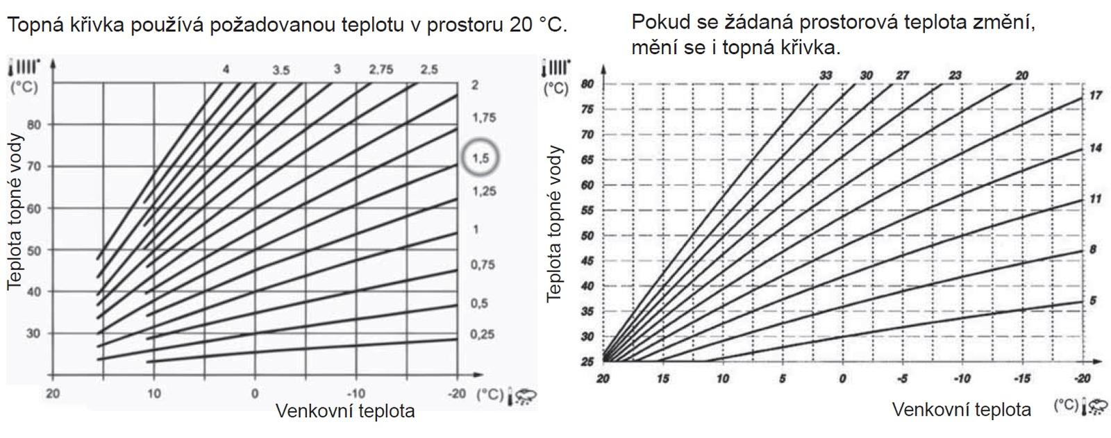

Chcem sa spytat, pochopil som princip riadenia ekvitermiky vonkajsou sondou spravne ? Ak ked si rozoberem logiku ekvitr. grafu a jej pouzitie aspon ako ju chapem ja ;) vezmem si napr. krivku 0.5, pri vonkajsej teplote 0C, kuri rovnych 30C, pri Tpietoru 20C a ked si vezmem ze pri krivke1 a vonkajsej teplote 0C, kuri rovnych 40C, pri Tpietoru 20C ak pozadujem Tpriestoru 24C potrebujem krivku idealne dvihnut pre kazdy 1C (aj navysenie teploty teplej vody) znamena o + 0.05 na ekvtermike, co je 0.2 takze idealne pri vonkajsej teplote 0C a pozadovanej 24C Tpriestoru je 0.7 za predpokladu ze 30C voda staci Uchadza mi tu pointa ako ten kotol reps. vyrobca kotla alebo tychto ekv. kriviek vie aku mam ja, ty, on, ona tepelnu stratu ? podla coho sa to riadi ? :-D sak je docela rozdiel ci budem vykurovat 10m2, z teplnou stratou X, alebo 10Mil. m2 a tep.stratou Y :-D OK treba skusat a do jednej z nich sa trafim, niekedy :) Ked tak kukam na ten graf tak mna hlavne zaujima ani nie tak vonkajsia prava strana krivky pri -20C ako jej protilahla strana , tu mi vychadza pri 20C Tpriestor idealna krivka 1,25, lebo tak dokaze vyrobit teplotu vodu na kurenie cca 30C pri cca 18C vonku takze ak by som sa mal slepo drzat toho grafu a logiky ekvitermickej krivky daneho grafu a manualu :-D tak bud je tato logika riadenia uplne neefektivna pokial clovek nechce byt otrokom a chcel z toho vymackat max efektivu, tak by sa musel stat nie kurenarom, ale kotolnikom vo vlastnom dome a prestavovat 24/7 tieto krivky :-D Aby ta ekvittermicka regulacia mala davat aspon aku taku auto-regulacnu logiku, tak by mala brat do uvahy Teplotu vody max. na vystupe (ze jej orezem vykon aby netlacila na 60C napr. a nasledne neprekurovala) a pripadne min. T na vstupe ... aby sa dala udrzat ziadana teplota priestoru, ci bude kotol uz ciklovat alebo nie mno to je otazka vyhody/nevyhody pouzitia ekvitermiky. Dakujem

@quakdafak aby si zistil, ktorý sklon krivky je správny, potrebuješ vedieť tepelnú stratu objektu pri dvoch teplotách, napr. Pri +5°C = 2kW a pri -15°C = 4kW. Potom potrebuješ vedieť, aký je výkon celej podlahovky pri rôznych teplotách vody v nej, napr. 2kW pri 28°C a 4kW pri 35°C teplej vode. Keď si tieto čísla zakreslíš do prvého grafu v prvom príspevku, teda že potrebuješ pri vonkajších +5°C vodu teplú 28°C a pri vonkajších -15°C vodu teplú 35°C, zistíš, že tá správna krivka je so sklonom 0,5. Toto zadáš do riadiačky na koli a kúriš. A sleduješ, či je v dome požadovaná teplota. Ak je v dome chladno, pridáš o stupeň na požadovanej teplote v riadiačke kotla (druhý graf v prvom príspevku). A takto po stupni dvíhaš, až kým to bude ok. Toto budeš zrejme nastavovať, keď bude vonku niečo nad nulou. Potom príde mráz -10°C a odsleduješ, či to kúri dostatočne. Ak nie, zvýšiš sklon krivky z 0,5 na 0,6 alebo 0,7 a zase to doladíš posunom požadovanej teploty v riadiačke kotla. Na nastavenie správneho sklonu a požadovanej teploty (posunu) potrebuješ zo 2-3 mesiace, určite to netrafíš na prvý raz. Je ale lepšie začínať na nižších hodnotách a postupne ich dvíhať, ako začať na vyšších hodnotách a postupne ich znižovať
