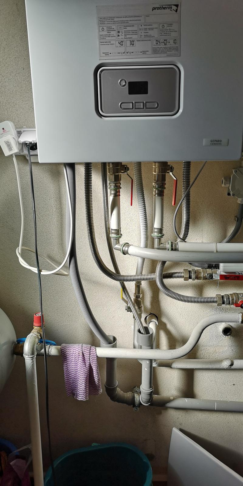

Odfotte situaciu pod kotlom ked to kuri vsade a vy chcete len vodu... potom sa vyjadrime a urcite to rozluskneme...

@petermu mam odfotit situaciu aku, ako je to pozapajane?

dajaké fotky kotólni a hlavne zapojenia? neviem mám ten kotol a mi to funguje v pohode...

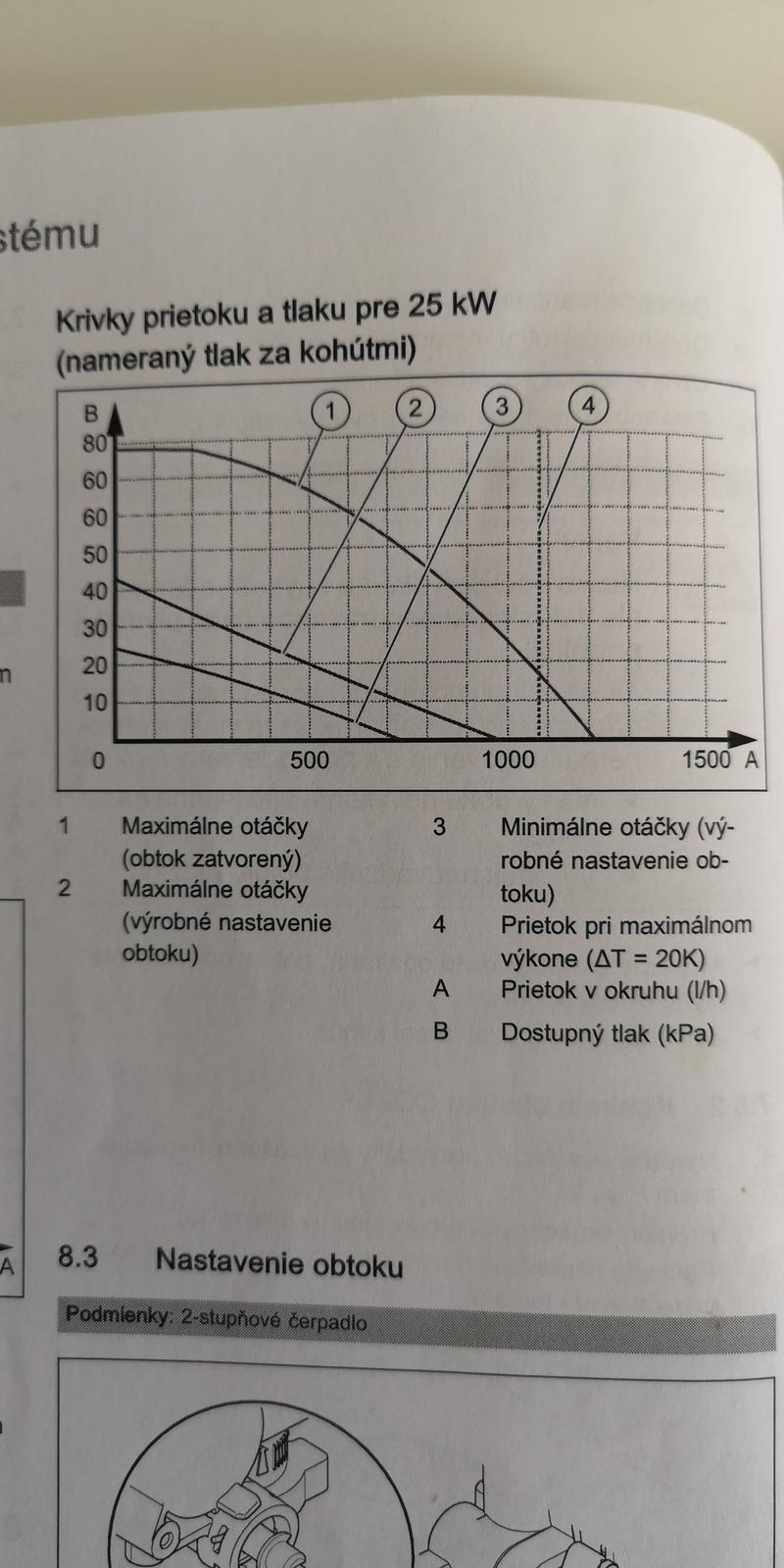

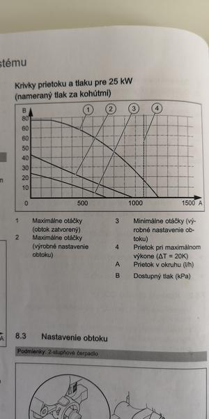

Co znamena este v instalacnej knihe obtok? Lebo sa daju nastavit rozne moznosti.
@mattyrv takto to je

@palincak ak hreje vodu tak by mali byť len tie 2 vnútorné horúce.. ak je horúca aj tá úplne naľavo ta v inštalačnom menu (dostaneš sa tam dlhým zatlačením mode a zadaním kódu 96) treba pozrieť funkciu najprv d.35 a ak tam je 40 tak je problém v tom a treba prestaviť na d.70 či je tam nastavená hodnota 0.... ak je tam 1 problém je v tom že trojcesťák je v stredovej polohe.... a bol tento problém od začiatku... pozri to... ten obtok to je sila čerpadla.. to neprestavuj... na bežný dom musí byť výška do 4. metrov postačujúca....
@palincak ak na tej d.71 bude nastavená 0 tak problém je v trojcesťáku v kotli a vtedy treba volať nejakého technika....
