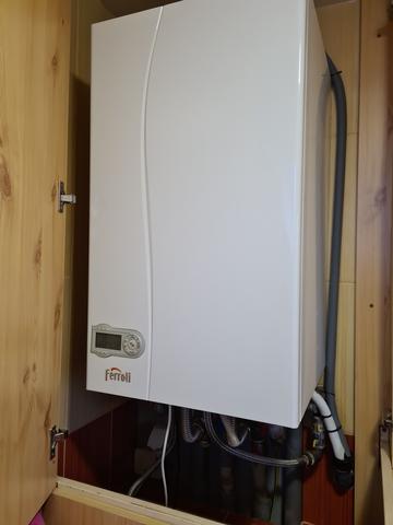

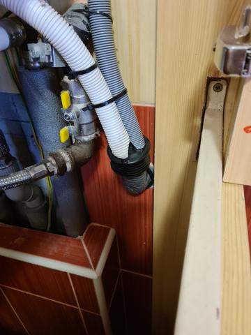

Zdravím, prosím o radu. Mám kondenzačný kotol, všetko funguje OK, ale z času na čas sa stane, že preteká nádobka na kondenz (pôvodná nádobka bola prasknutá, vymenil som ju za obyčajné koleno). Zaujímavé je, že niekedy kondenz odteká úplne normálne, niekedy sa nádobka zaplní až po vrch a preteká. Viete niekto poradiť prosím? Dík, Marek.
@marek_centes probl bude iba v odpade/v sifone. Musis to odsledovat, skusat naliat napr vodu do kolena ci odteka a pod., skusat liat vodu a uvidis.bud odteka alebi neodteka, alebo len velmi pomaly- a ked kotol tomu prikuri poriadne, tak nestiha odtekat(upchaty odpad napr)
@dent veď to je to zvláštne, lejem a lejem a odteká a odteká 🙂 a keď kotol "prikuri" tak zrazu neodteká :O
