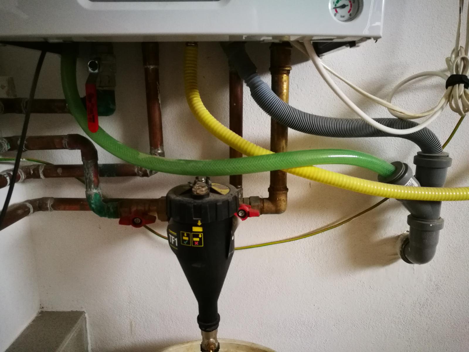

Dobrý deň,chcem Vás poprosiť o radu. Na kotly bliká chyba CE,tlak klesol úplne,myslím tie bary. Keď sme aj skúsili vodu dopustiť,ručička hneď vyletela hore a keď sa voda zastavila,pomaly to klesalo úplne až na to červené pole znova. Nevieme zohnať žiadneho servisaka,predsa je sobota..keby aspoň niekto viete čo s tým môže byť. Pre istotu sme kotol vypli.
Zelenu hadicu pozrite ci z nej netece ked napustite
Ak netece a tlak klesa . Treba zatvorit tie 3 gulove ventili .
A tak budete mas aspon teplu vodu.
Ak tlak aj tak kolise treba dat skontrolovat expanzomat.
