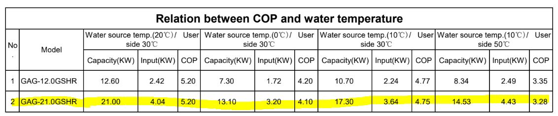

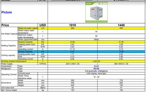

Dorby den, mam k dispozicii tepelne cerpadlo zem-voda s nasledujucimi parametrami - model s kapacitou 21kW (viď foto). Ktorým ja dopodrobna až tak nerozumiem. Tepelne straty mam nieco okolo 8kW. A teda moja otazka je, ake negativa vzniknu pri pouziti predimenzvoaneho TČ ? Osobne si myslim, ze je to teda nepouzitelne v mojom pripade, ale som lajik a teda bduem vdacny za kazdy argument a pomoc.. Dakujem velmi pekne za info.

@tiepo Ide totiž o to, že vypočítaná TS he pre teplotu -12°C alebo -15°C a pod. (podľa oblasti). Po väčšinu zimy je však ľahko nad nulou - vtedy má dom TS možno polovičnú (v prípade TČ ju zvykvem počítať tiež). Samozrejme, TČ vedia do istej miery svoj výkon modulovať, ale nie dostatočne pri výkonoch násobne predimezovanych. V praxi sa to prejavuje veľkým počtom štartov = hrozí pokazenie kompresora. Preto sa odporúča dimenzovať výkon TČ na 80% TS domu. Pri silno zateplených domoch s TS 3 kW je potom každé TČ (4 al. 6 kW) predimenzované a rieši sa to tak, že sa rúrky podlahovky kladú hustejšie, než by bolo treba, aby sa zvýšil objem vody v systéme. Prípadne sa doplní ešte nádoba. Väčší objem vody zaručí dlhší chod TČ. A proti opätovnému zapnutiu zase účinkuje tepelná stabilita takto zateplenej budovy, chladne pomaly.

@blacksr aku hodnotu predstavuje "domy s vyššou TS" ? teoreticky, keby pouzijem akumulačnu nadobu, tak mozem pouzit to TČ? alebo to co som sem hodil je parametrovo uplne nepouzitelne pre mna?
@tiepo Dá sa vypočítať objem potrebný na ako tak uspokojivé fungovanie TČ. Ak ho máte do 2000 €, popytajte predajcu o návrh riešenia. Uvidíte, aká bude výsledná suma. Potom porovnajte s TČ 6 resp. 8 kW, s prípadnou dotáciou.
@tiepo 8 kW je dom s "vyššou TS" podľa mňa... ale záleží na veľkosti... ak ide o dom dom do 150 m2, je to dosť vysoké číslo... ak o 300 m2, tak ok... ale to je nepresné a subjektívne hodnotenie... treba to vždy vztiahnuť k niečomu
