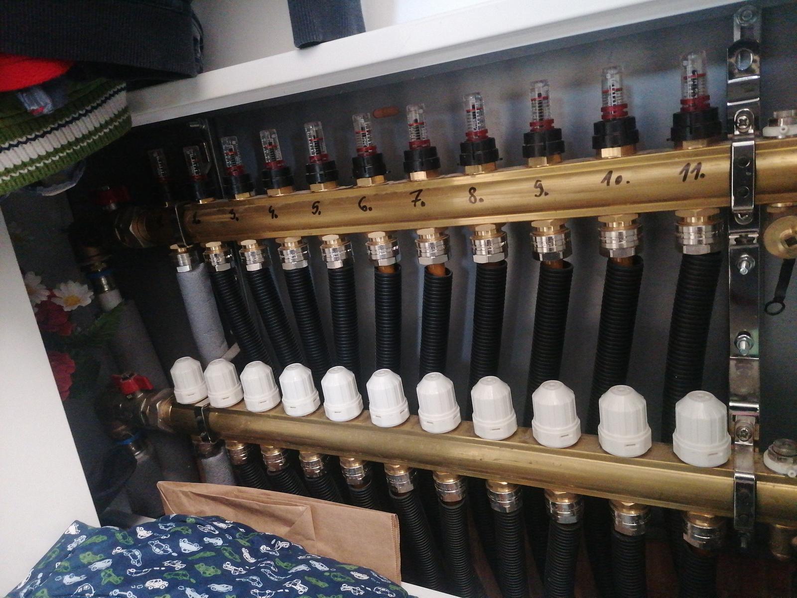

Prosim viete mi niekto poradit prečo nevieme nastavit tie prietoky ci co to je na viac ako 1l/min? V niektoych izbach to nestaci a podlaha je tam studena. Vobec tomu nerozumiem a manzel tiez nie
@anaviky chyba cela fotka rozdelovaca a teplota vstupu a vystupu. Prietok 1l by mal stacit, otazka je nastavenie kotla. Majstra co to spachal ste uz otravovali? Tam treba zacat...
@mgx no my tu byvame uz 3 roky a to az tuto zimu zacalo tak divne kurit mam pocit. Nestavali sme sami, dom bol postaveny takze ani neviem na koho sa obratit. Tak ma napadlo, ze skusim tu sa poradit

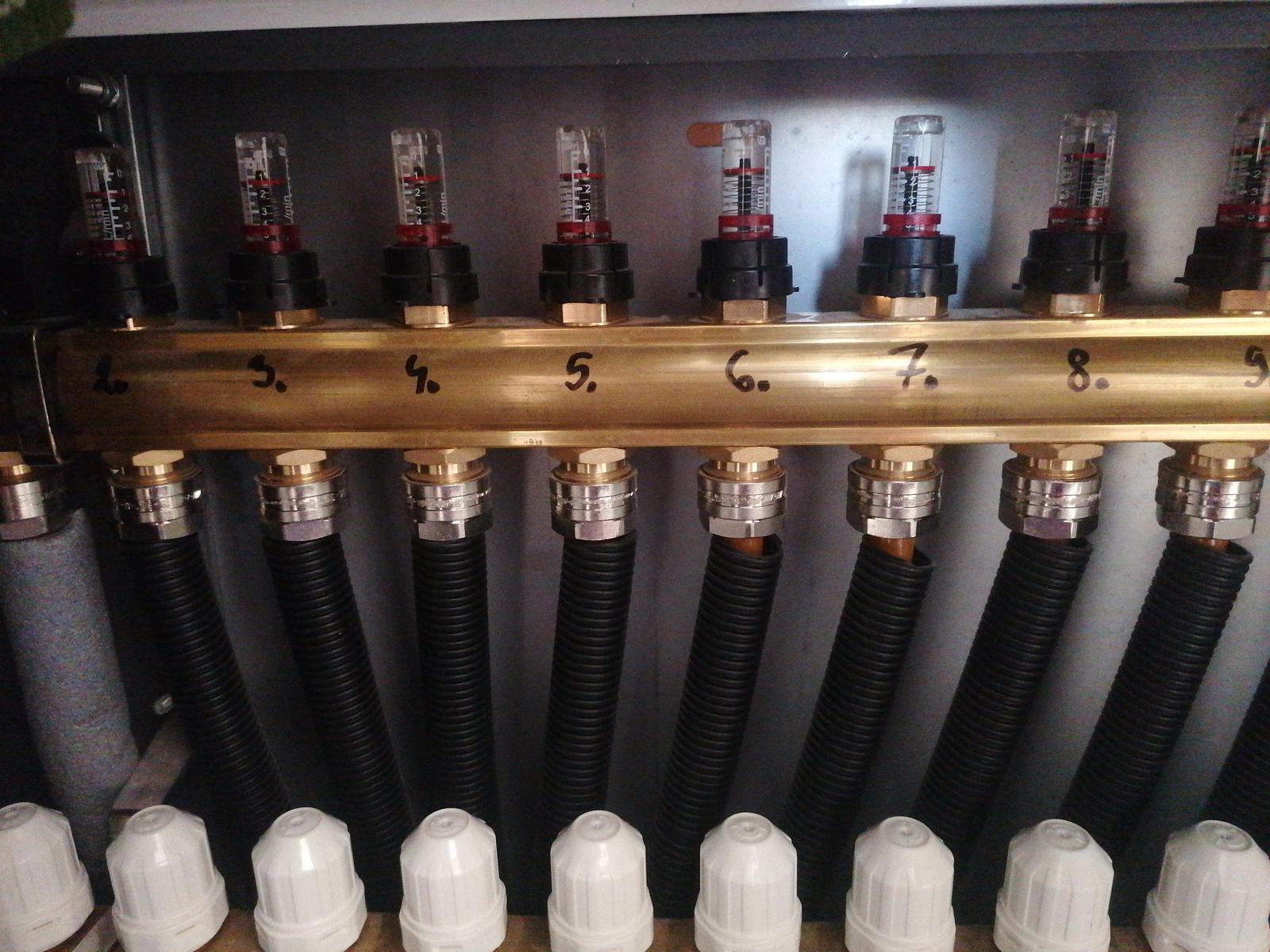

Neviem co este viac odfotit
@mgx a je ok, ze too na viac ako ten 1 nejde nastavit?
@anaviky ktory okruh je ta izba kde je chladno? Je to dlhodobo alebo len teraz, ked sa ochladilo? Ako mate nastavenu teplotu vody v kureni? (ci je fixna alebo variabilna podla sondy)
@igor256 10 a 11, tam je najchladnejsie. Teplotu veru netusim och. Prd tomu rozumiem. Asi budeme musiet niekoho zavolat teda nech sa na to vsetkko pozrie. Takto sa z toho asi nevysomarim ked neviem co
@anaviky ak mas problem len s okruhmi 10 a 11, znamena to ze teplo dodavane z kotla nestaci na pokrytie tepelnych strat. V zasade mozete urobit 2 veci. Mozes urobit 2 veci. 1) Bud priskrtit v rozdelovaci prve okruhy (povedze 1-5) tak, aby ti prietok klesol na 0.5, prietok v okruhoch 6-11 by mal vzrast. Ak sa to neudeje, mate poddimenzovany privod od kotla ku rozdelovacu (co si myslim podla fotky) 2) dat fotku kotla a zvysit teplotu kotlovej vody. Ak je napr. 40C, zvysit na 45C (aspon pocas mrazov, po prechode mozes znovu znizit). Ak je kotol riadeny ekvitermicky, treba urobit bud zmenu krivky alebo jej vertikalny posuv. Samozrejme, mozes si niekoho zavolat.
