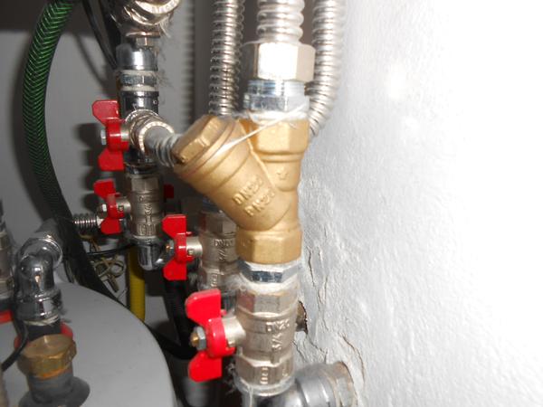

@radog a kde mam hladat to sitko? Je to niekde viditelne? Pri kotli a rozdelovaci nic take nemamf - nevidim, ani tam kde mam uzavery vody v dome
@renatkas vyzera to asi takto (zavisi od vyrobcu) http://www.ivarsk.sk/sk/filter-zavito... . ja to mam tesne pred kotlom na spiatocke. idealne ak je pred tym a za tym uzatvaraci ventil - uzavries ich a vies v pohode vycistit sitko vo vnutri tohto filtra...
@renatkas takze cez noc sa okruh kuchyne prebral? Ked pises ze mas teplo, aky prietok mas na dvoch otvorenych vetvach teraz? Z toho vyplýva ze upchaty okruh kuchyne nebude, ja by som teraz pridal dalsi problemovy okruh, cize obyvku a nechal to znovu ustalit a sledoval co to robi....
@radog vyzera to ako toto. Mam tam len ten jeden uzatvaraci ventil co vidis na fotke, potom uz ide ta rura rovno do kotla bez ventilu. Nebude odtial nieco tiect?
@renatkas bude tiect, preto sa filter dava medzi dva ventili ako pise kolega, kvoli lahsej udrzbe, pri cisteni sa vsak dostava do systemu dalsi vzduch...
@renatkas je to ono. a ano vytecie voda co je v kotle.... servisak to ale mal precistit pri prehliadke...
