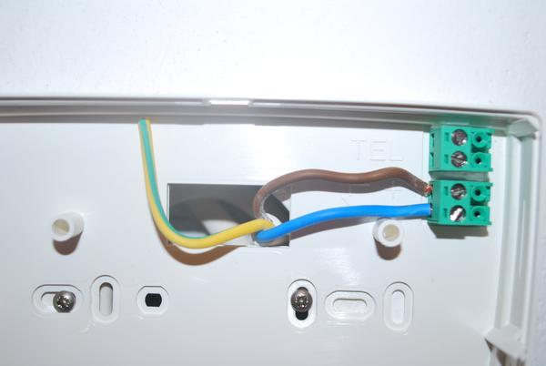

@kanvor keby som odfotila to napojenie termostatu, vedel by si pozriet ci je to dobre alebo zle?

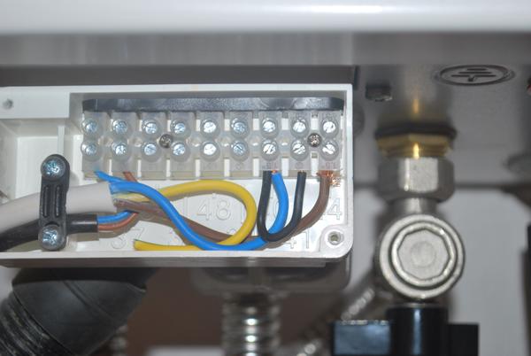

@simsalabim prosim ta nemohla by si dat dole predny panel z termostatu a odfotit mi ako to mate zapojene? My mame 3 kabliky a mam zapojene 2 kable v tych spodnych 2 castiach, tam kde je napisane ze TEL nemam kablik zapojeny.
@renatkas mám s tou bandou rovnaké skúsenosti. Otázka : čo ukazujú kontrollky/ikony termostatu? A kotol horí? Môže byť že pokyn na vypnutie horenia termostat poslal do kotla, ten zhasol a hučia len čerpadlá, chladenie, ventilátory. Neviem povedať z fotky, či je to OK, sám som tu nad tym maturoval. Schému zapojenia máš?

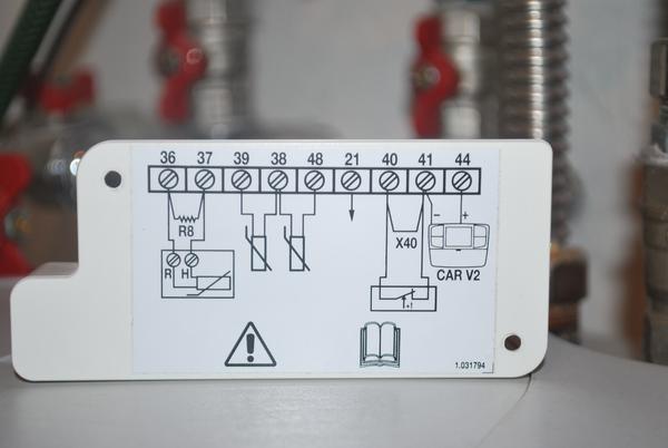

@renatkas k tomuto sa v kotli vieš dostať? Mostik X40 tam je, alebo nie je?
@kanvor kotol hori, termostat tiez ukazuje ze hori. Na kotli je to zapojene podla schemy na 41 a 44. Otazne je ci mame dobre napojene kable na termostat. Uz to dnes riesit nebudem, manzel si beha po hokejoch a ja tu riesim kurenie ]-( Dakujem zatial za rady.

zopar postrehov k openthermu a uvedenej kombinacii: - ak je CARV2 pripojeny spravne, na display svieti ikonka budika v stvorceku. Vid strana 17 manualu. - ak ikonka nesvieti, kotol sa riadi podla vlastnej logiky (skor nelogiky) a je nutne skontrolovat: + spravne pripojenie na svorky 41 a 44 (polarita, utlm kabla) + jumper medzi svorkami 40 a 41 nesmie byt (je to taky cierny stvorcek, ak tam je, tak to funguje ako on/off a treba ho odstranit - servisaci na to casto zabudaju). PS: zmena rezimu na kotli vie napr. u GEMINOXU vyradit celu externu ekvitermiku+regulator, napr. v rezime zima (radiator+TUV) ekvitermika nefunguje, system riadi priamo kotol. V manuali to samozrejme nikde nie je :), takze ak by horeuvedene nepomohlo, skus aj poprepinat jednotlive rezimy.

@kanvor @renatkas - samozrejme, medzi 41 a 44 je napatie, ale podla specifikacie opentherm bezpecne (tzn. do 18V). Pravda je, ze napr. REMEHA alebo GEMINOX ma obcas aj 30V, ale viac som tam este nevidel. @renatkas -> pred tym ako nieco budes robit, odpoj kotol od elektriky. Pre istotu nam tu nahraj fotku toho panela a ja ti poviem, ci tam ten jumper mas/nemas :) a co s tym presne dalej. http://www.palebluedot.nl/jml/project...
@mgx tu su fotky: 1. napojenie na kotli, mame tam ten cierny kabel, takze ten prec a modry do 41? 3. napojenie termostatu - modry je napojeny v minuse a hnedy v pluse

@renatkas ten čierny kablik je JUMPER. podľa návodu musí ísť preč. Ďalej podľa návodu by malo byť "plus" do 44 a "mínus" do 41,ale @mgx píše že 41-44, tak neviem.. ktorá farba je plus a ktorá mínus si prever v termostate, je tu možnosť, že aj henten elektrikár to tam nejako sfušoval. Ešte čo napíše @mgx?

@renatkas odpoj čierny z oboch stran, utrhni kusok lepiacej pásky, prelep drôtik a nalep to zospodu kotla.Alebo zvnútra na kryt. Toto čo tam máš teraz zapojené - termostat vyzerá ako blud (40-44) to nemôže fungovať. Zapoj podľa návodu (41-44) správne +|-. Snáď toto terajšie zapojenie naspálilo nejakú elektroniku v kotli. Zapoj ako je v návode a skús, či sa na displayi termostatu objaví ikona budíka v štvorčeku

ahoj takze postup: 1) vypni z elektriny kotol 2) na svorkovnici odsrubuj 2ks skrutky oznacene na obrazku cervenou farbou [su blizsie k ciernemu a modremu drotiku]. Prichyt si cierny drotik, aby ti nespadol a vytiahni ho z oboch dierok - plni funkciu jumpera/mostika a v tvojom zapojeni je zbytocny - odloz si ho niekde na bok do suflika krok1 3. modry kablik preloz z pozicie 40 do 41 [vid obrazok] a pritiahni uvolnene skrutky NESMIE BYT ZIADNY vodivy KONTAKT MEDZI HNEDYM A MODRYM, hnedy sa mi zda trosku ledabolo zapojeny (odhalena izolacia), takze na to pozor. krok2 4 ak chces, odfot a posli, pre kontrolu :) 5. zapni kotol a odfot display [kotol+car] cca po 2 minutach od startu, malo by to fungovat nema sa co poskodit, doterajsie zapojenie bolo 40-44 (aj ked trosku naokolo, ale inak spravne), servisak ti ale mal s tvojim carv2 pouzit 41-44. odist nemalo co, bolo to zapojene ok trosku starost mi robi co bude robit carv2 bez externej sondy, ale hadam si s tym nejak poradi :)
@renatkas - staci ze odpojim z tej 41 a druhu stranu necham vysiet v tej 40-tke? - doporucujem odpojit uplne na oboch stranach a odlozit na bezp. miesto. je to obycajny vodic, takze ak by sa aj stratil mozes pouzit hocijaky iny (napr. urezat kus zo zlteho :)) poskodenie nehrozi, jedine co nema rada svorkovnica je skrat, takze doizoluj ten hnedy kablik, alebo ho vyber z pozicie 44 trosku skrat a zaloz poriadne a zaskrutkuj.
