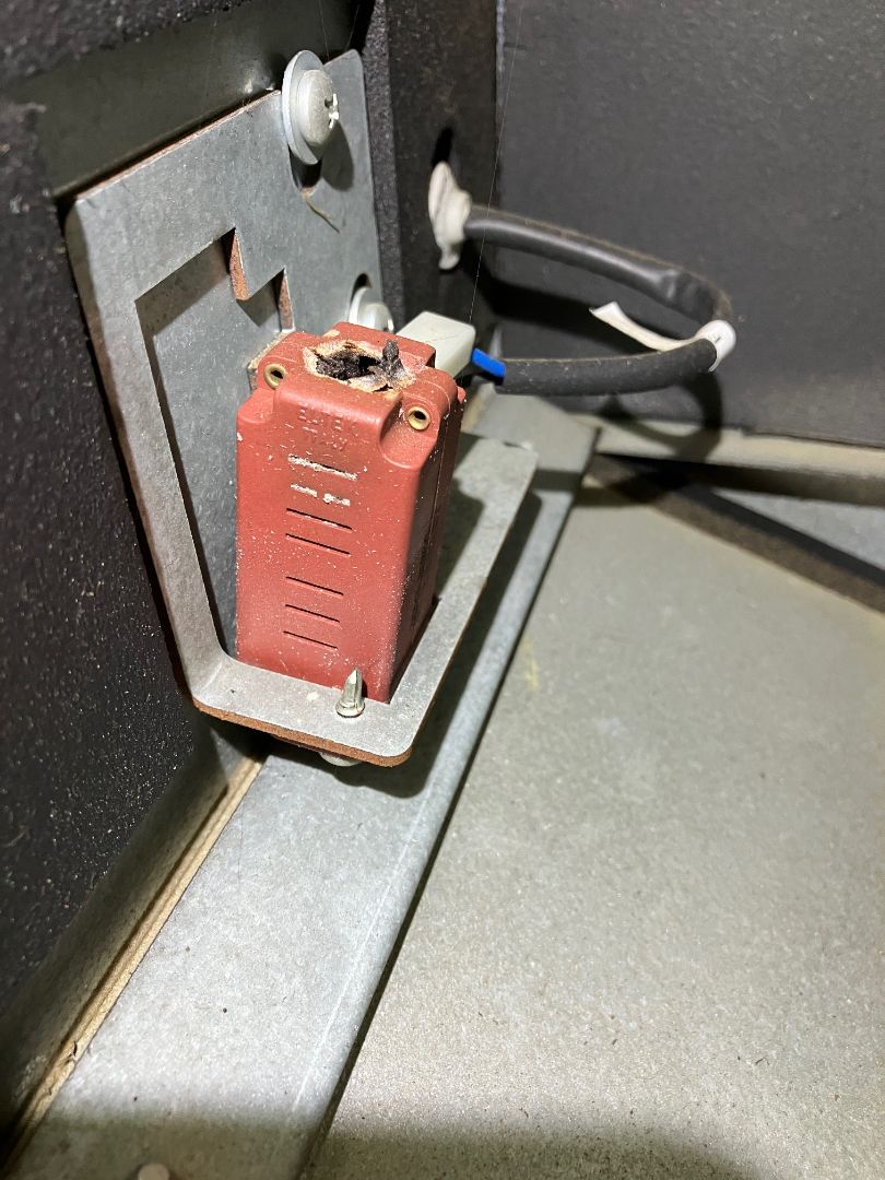

Dobry, poprosim o radu, pri pravidelnej vymene filtrov som si vsimol ze jedna suciastka je derava. Cidlo ktore otvara klapku pri nasavani. Ak ste nahodou nemali podobnu poruchu a ked tak odkial ste zohnali suciastku. dakujem

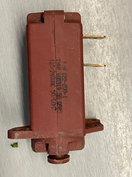

@silviu https://www.abisco.be/products/stoom/... https://www.tylo.es/en/steam-spare-pa...
@silviu https://www.abisco.be/products/stoom/onde…
@cukrik25 dakujem, ten prvy link ma vystrasil riadne, 152 euro. ten druhy lepsi za 45. pisal som aj do TZB, zastupitelstvo Komfovent, ale uz 10 dni nic...

@silviu Toto? https://esaunashop.sk/termoaktivator-...
@silviu Toto? https://esaunashop.sk/termoaktivat…
@frantisekca aj to sedi, podla cisla..., 37e + 18 postovne... dakujem

@silviu No, ak si šikovný a vieš si poradiť... Osobne si myslím, že prehodiť črevá by mali ísť, lebo rozdiely sú v teplotách toho aktuátora. To by potom stačilo kúpiť z umývačky. https://allegro.sk/produkt/aktuator-k... Ale to je také homemade riešenie. Ak by sa podarilo, istotne by som prepísal tie pôvodné označenia.
@silviu No, ak si šikovný a vieš si poradiť... O…
@frantisekca hej, aj ten na allegro som pozeral...., len nie som si isty ci je to ten isty diel, tie iste parametre. je to pomerne mala suciastka, nitovana, netrufal by som si to otvorit, asi by som to uz nedal dokopy... :)

@silviu ten snímač nemám skladom, ale mal by stáť 35€ + poštovné 6€. Viem si ho naskladniť. Životnosť cca 4 roky, kým sa neprehreje a neskočí z noho ten kolík... slúži na zatvorenie klapky bypassu. Technicky ak nie je pod -10 stačí tú klapku zaprieť niečim ako vidličkou a pod... aby bola úplne uzatvorená a potom to na leto dať preč, nech je otvorený bypass. S pozdravom Hošták

@silviu Podľa mňa by tam bol vhodný aj ten, čo som dal link. Je to iba aktuátor, ovládaný teplom z výhrevného článku, čo je v ňom. Ja to napríklad mám v kúpeľňovom ventilátore, kde to ovláda klapku (Blauberg). Kupodivu som našiel aj "predlžovač" životnosti k tým aktuátorom. Vyzerá to ako obyčajná dióda. Čo by aj dávalo zmysel. Pripája sa ako medzikus k konektoru.
