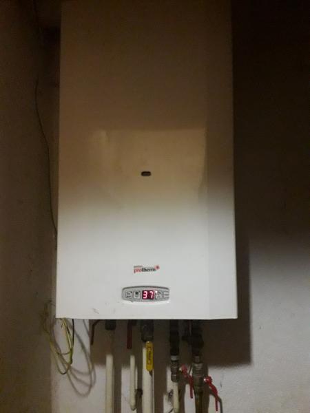

Kotol panther protherm 24ktv. Problem je postupny od jesene na ohreve teplej vody. Voda ci je nastavena na 45 alebo az 60 stale len dohrialo na 38C pred mesiacom na 33C a teraz dohrieva uz len na 30C. Servisak nic moc. Mali ste podobnu chybu?? Cim to moze byt? Manostat, snimac, zaneseny nejaky ventil?? Dakujem
@pplkmdk máš dobrý prietok vody. Mne kotol vypínal keď som mal zanesenu vodovodnu bateriu robilo to iba pri jednom umyvadle.
Jedna sa o dvojpodlazy dom. Hore sme komplet po rekonstrukcii. A taktiez to robi aj na prvom poschodi
@pplkmdk pošli fotku kotla
@fugas20
@pplkmdk keď podrží môže na 10 sekúnd dá sa nastaviť výkon kotla. Skúšal si to?
Neviem, nevyznam sa da kotlov. Ohladom kurenia je vsetko ok.
@pplkmdk podrz MODE a potom zmen hodnotu o jedno hore
@fugas20 bolo n1 dal som o jedno hore na n2 pri maximalnom nastaveni na kotli 60C zohrieva vodu na 48C. Myslis zeby som mohol ist este o 1vyasie na n3?? Nemozem nieco poskodit?? Dakujem
@pplkmdk kľudne ja mám n3 sme dvaja v poschodovom byte 120m2
@fugas20 zatial to necham tak a budem sledovat. Velke + ze ked dam vodu na 40C tak permanentne ju zohrieva a predtym stale vypinalo a zapinalo. Takze velke DAKUJEM :)
@pplkmdk som rád že som vám pohomol. Aj ja som tak dorabal poschodie kurenie+ tepla voda prietokom a tiež som musel pridať výkon na kotli
A problem zase, mozno to vydrzalo 4dni. Uz som aj zvysil na n3 ale zase vypina kotol pri dosiahnuti 40C ci na kotli je hocktora teplota
