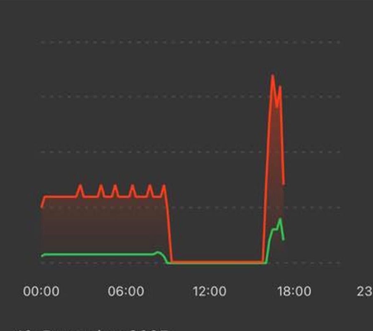

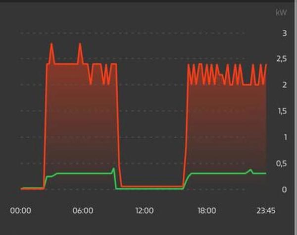

@minoo Mám TČ 8kW pred tým som kúril elektrokotlom čiže to dokážem krásne porovnať. Teplotu v interiéry mám nastavenú na 23°C nonstop (žiadny časový program). Na videu je vidieť (pridal som aj časy pod video) ako sa TČ zapína a vypína - neviem či je to normálne ale mne sa to moc nezdá. Teplota v interiéry sa z nejakého dôvodu pohybuje medzi 22,4 - 23,8 (tak som to zaznamenal doteraz ale to ma zatiaľ netrápi... trápia ma tie cyklovania/štarty). Prvá fotka je pri vonkajšej teplote okolo 7°C, druhá je okolo 0°C a tretia s vonkajšou teplotou okolo -7°C (tu som mal za 24 hodín 46 štartov kompresora). Štarty kompresora mi vždy zarátáva po dvoch (neviem prečo) a vypína sa 3x po sebe (tak ako je vidieť vo videu).

@issqoo Kde vidíš, že sa ti vypína a zapína kompresor? Lebo v tých obrázkoch beží prakticky nepretržite a iba reguluje. Z týchto obrázkov, čo si dal, tak ja tam nevidím ani jedno vypnutie.
Takto vyzerá vypnutie...
@frantisekca Tak čo je potom toto? https://youtu.be/V4GC_hsH99c?feature=... VYP: 0:05 ZAP: 3:38 (vypnuté 213 sekúnd) VYP: 4:35 (zapnuté 51 sekúnd) ZAP: 4:41 (vypnuté 6 sekúnd) VYP: 5:19 (zapnuté 38 sekúnd) ZAP: 5:25 (vypnuté 6 sekúnd)

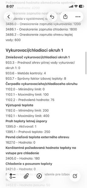

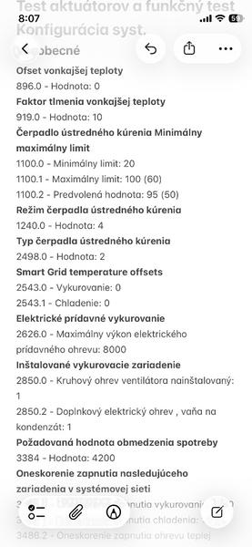

@mgx @supiiik @minoo Aktualne 8 vetiev; vykurovacia plocha prveho poschodia cca 90m, prietoky okolo 1,5l/min na každú vetvu. Dá sa aj zvýšiť ale keď dám obehové čerpadlo na 3 stupeň dosť to hučí, rozdelovač máme v šatníku, máme automatické odvzdušnováky a ten zvuk nie sú bublinky ale tá rýchlosť vidy da mi zdá ako keby tlak. Tepelne straty niekde na urovni 3,5kW (podľa elektrokotla s ktorym sa vykurovalo doteraz). Pri +7° stupňoch COP 5, pri teplotách pod 0°C COP okolo 4. Zonova regulacia nie je je to na jednom termostate a vonkajšom čidle. Toto som našiel/zistil na nete… neviem či to môže mať súvis. “1. Metóda kontroly (Parameter 933.6) • Vaša hodnota: 4 • Čo to znamená: Hodnota 4 v systéme Viessmann znamená "Ekvitermika + vplyv izbovej teploty". • To znamená, že čerpadlo sa primárne pozerá na vonkajšiu teplotu (krivku), ale zároveň počúva váš termostat v obývačke. Ak je v obývačke teplejšie, než ste si nastavili, čerpadlo začne znižovať teplotu vody alebo sa úplne vypne. 2. Správny faktor izbovej teploty (Parameter 933.7) • Vaša hodnota: 8 • Čo to znamená: Toto číslo určuje, AKO SILNO má termostat ovplyvňovať kúrenie. • Rozsah: 0 až 64. • Ak je tam 0: Čerpadlo ide na čistú ekvitermiku. Termostat vnútri úplne ignoruje. Kúri len podľa vonkajšieho snímača a krivky. • Vaša hodnota 8: Je pre podlahovku pomerne "agresívna". Znamená to, že ak sa v izbe oteplí napríklad o 0,5 °C nad nastavenú hodnotu, čerpadlo okamžite drasticky zníži výkon alebo kompresor vypne.” V analýze vykurovania nejde ten graf až k 0 ale vždy keď vrtula stojí na vonkajšej jednotke tak v aktuálnej bilancii je 0kW (prikladám fotku). Reguláciu mám One Base (teda neviem či je to ono ale máme ten najnovši stroj). Tepelné čerpadlo sa riadi viac menej ekvitermikou. Je tam rozsah tuším: EKVITERMIKA 0 - 64 TERMOSTAT - ja mám nastavenú hodnotu 8 ale môžem to dať na 0 a skúsiť ísť čisto na ekvitermiku ale už teraz v slnečné dni zaznamenávam jemné prekurovanie a termostat je mimo vyhrievané oblasti slnkom. Teplota výstupu a spiatočky anuloidu je pri vypnutom TČ okolo 50°C. Inak všimol som si, že minimálny limit čerpadla kúrenia (1100.0) mám nastavený len na 20%. Môže byť toto príčina, prečo sa výmenník v mrazoch pri vyššom výkone kompresora okamžite prehreje a vypne? Hysterézia kúrenia v stupňoch sa tu asi nenastavuje. Systém si to pravdepodobne riadi sám. Našiel som len parameter 3486.0 (Oneskorenie zapnutia), ktorý je nastavený na 1200 sekúnd (20 minút). Problém je, že môj stroj toto oneskorenie ignoruje a v mraze štartuje v podstate hneď po vypnutí, alebo v extrémne krátkych cykloch. Voda sa v malom okruhu prehreje tak rýchlo, že softvér vyhodnotí havarijný stav a "kašle" na nejakú hysteréziu; proste to vypne, aby “nerozžeravilo” trubky. Fakt tomu nerozumiem to nejakému dôchodcovi (teraz nechcem uraziť žiadneho z nich) alebo lajikovi dodajú TČ; kúriť to kúri tak kašlem na to? Že sa ale pýtam mám to tak aj u známych. Montážna firma GStech sú banda amatérov. Namontovali čerpadlo a nepovolili ventily tie otočné kde sú teplomery v čerpadlovej skupine. 2 dni sme zisťovali kde je chyba aj snimi a na nič nevedeli prísť až potom ma napadlo, že skúsim pootočiť. Termostat mi dali na druhé poschodie wifi a samozrejme že signál žiadny a vyhovárali sa, že mám slabú wifi a termostat popritom nejde na wifi ale komunikuje priamo s vnútornou jednotkou (že si mám kúpiť káblový) a kopec ďaľšich lajdáckych vecí, takže o nejakom nastavení z ich strany môžem iba snívať. Viem sa ale dostať do servisného menu čo považujem ale za lepšie ako sa spoliehať na nich. Btw to s tou studenou hadičkou skúsim odsledovať.

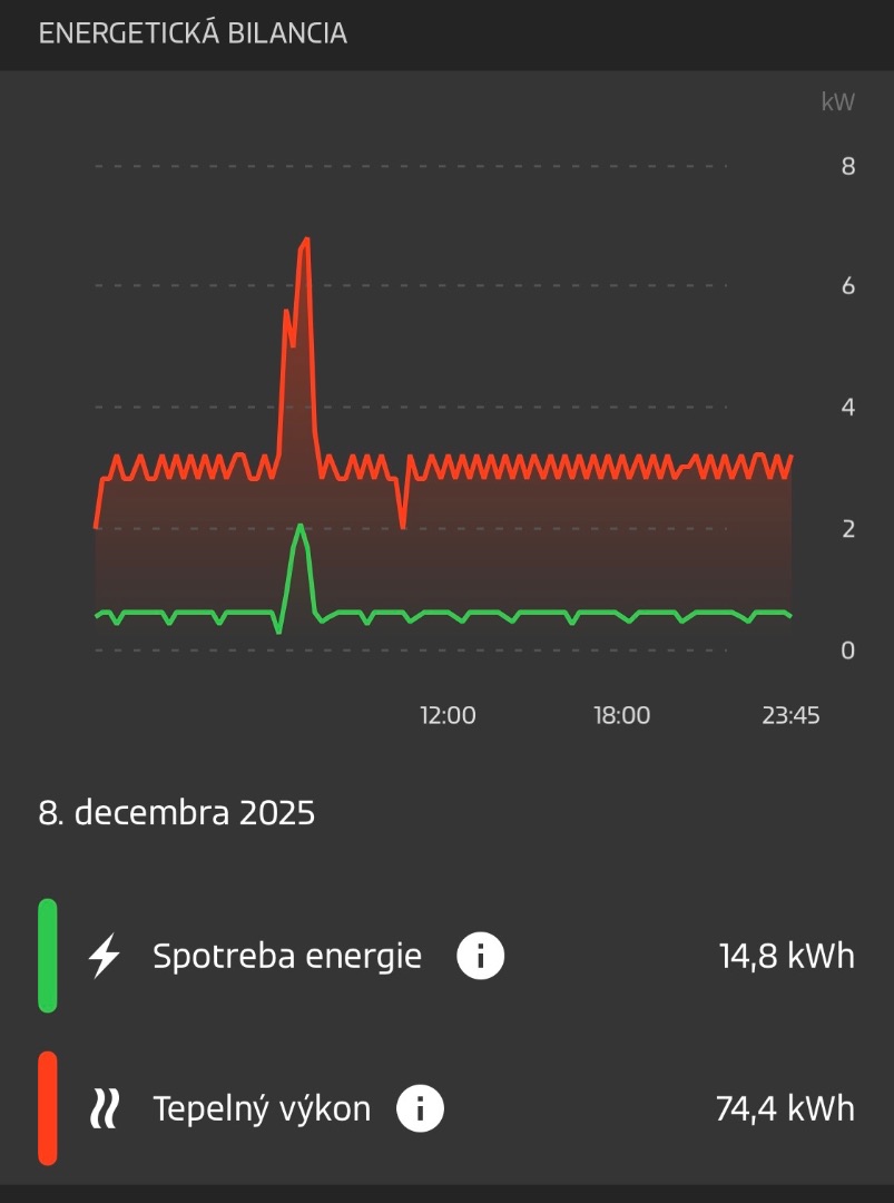

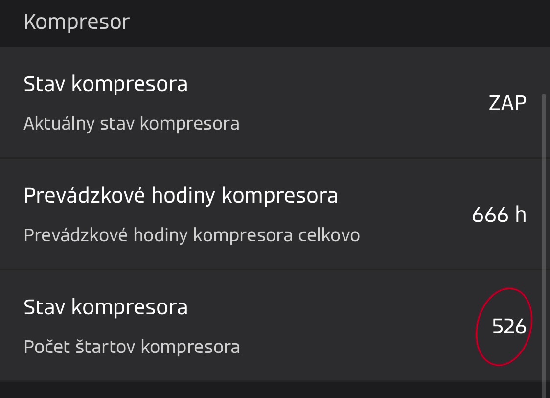

@supiiik Díky za odpoveď. Mám kamaráta má Buderus Logatherm WLW-8 SP AR bez aku. Je to viac menej identické TČ. Viac menej rovnaké paramatre domu čo sa týka tepelných strát. V čase keď ja som mal 47 štartov on ich mal 8. Jemu tepelko aj hodinu, dve stojí aj dlhšie mne ide nonstop. Možno je to výhoda, možno nevýhoda. Vtedy som to začal riešit lebo sa mi to nezdalo. Nechcem pôsobiť, že vyhrocujem situáciu alebo robím z komára somára ale keď som si nahrával TČ ako pracuje vôbec sa mi to nepáčilo. Nemôže to mať nejaký súvis s tou 120l aku? A to, že je default niečo nastavené neviem či je tiež to najlepšie riešenie. Tlak vody 1950l TČ - aku vs 1300l aku - vykurovacie okruhy.
Odpoveď na príspevok od issqoo:
@supiiik Díky za odpoveď. Mám kamaráta má Buder…

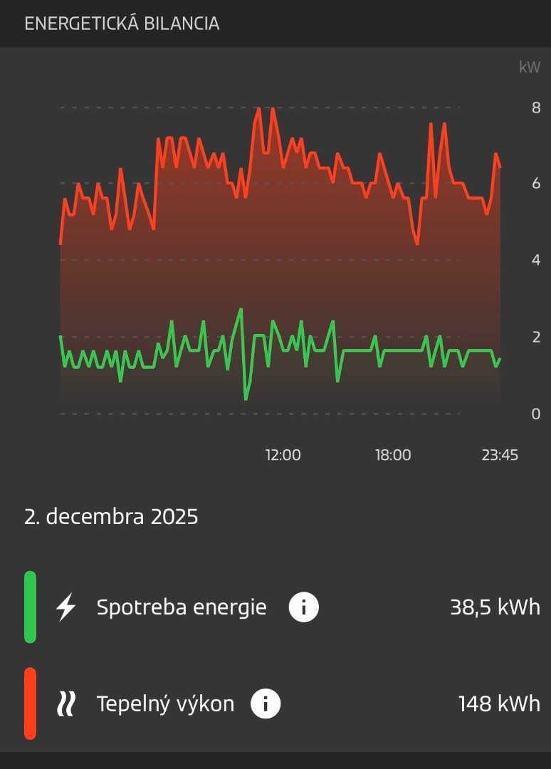

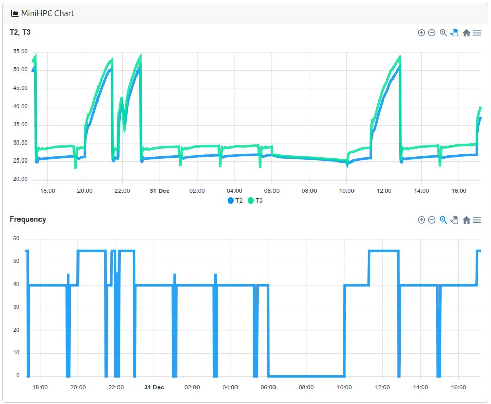

@issqoo Graf s priebehom frekvencie kompresora, idealne s teplotami vody by sa nenasiel? Lebo takto sa mozeme skutocne iba dohadovat, ci tam je nejaky problem, alebo nie. Nieco taketo napr...
Odpoveď na príspevok od supiiik:
@issqoo Graf s priebehom frekvencie kompresora, i…
@supiiik Myslím, že z tej energetickej bilancie je to celkom zrejmé. Neviem prečo nedal napríklad 3 posledné dni, ale nejaký výber, čo on uznal za vhodné. To čo tu dal, sú pekné priebehy. A nemôže zrovnávať dva rozdielne domy, domácnosti. Píše o nejakej tepelnej strate 3,5kW, avšak podľa tej bilancie, čo tu dal, napr. z 2.decembra má tepelné straty asi 6kW a to sa vtedy teploty pohybovali okolo 5°C.
@issqoo podla popisu mi to pripada, ze cerpadlo nie je schopne odovzdat vykon do podlahovky, preto pri prekroceni teploty vratnej vody zastavuje kompresor (to je otazne ci sa to vobec deje, lebo z videa ani z grafu spotreby sa to imho nedeje. Urobil by som nasledovne zmeny: 1) Parameter 933.7 = 8 je nastaveny zle. podlahovka = veľká zotrvačnosť, reaguje pomaly vnútorný snímač má byť len jemná korekcia .Hodnota 8 je agresívna a spôsobuje rýchle zníženie cieľovej teploty vody alebo úplné vypnutie kompresora. ZMenil by som na 2, pripadne vyskusal 0=ciste ekvitermicke riadenie. Zistit, ci v case vypnutia sa kompresor realne vypne alebo ide len o defrost. Zistis to v appke, pripadne pohladom na elmer (okamzita spotreba). Tiez si treba pozriet teplotu kotlovej vody a vratnej vody v okamziku vypnutia, aby si vedel co je stop podmienka. Podla mna vysoka teplota vratnej vody, ale idealne to overit. 2) 933.6 môže ostať 4 3) parameter cerpadla 1100 zvysit na 40%. zvýšiť prietok,znížiť ΔT a zabrániť prehriatiu výmenníka Mozno by sa zislo pozriet aky je prietok a deltaT v okamihu vypnutia. Treba si uvedomit, ze cerpadlo vie modulovat minimalne 30% a ak mas TS3.5kw pri -12C a je 0C, tak je uplne jasne ze to bude cyklovat, hlavne ked tam niekto dal 8kw stroj a este to dodrbal anuloidom, ktory teplotu vratnej vody zvysuje a znizuje deltaT. 4) parameter oneskorenie 3486.0 nefunguje (to je normalne) lebo ochrana výmenníka max. výstupná teplota ΔT limit. ochrana ma prioritu. idealne je ak je deltaT okolo 5-7C. Doplnim: ak je problem prilis velky vykon cerpadla, mozete este skusit sa vykaslat na ekvitermicke riadenie/riadenie na izbovu teplotu a skusit cisty casovy program, napr. v 2 casovych blokoch 03.00-08.00 a 15.00-20.00 a uvidite co je lepsie z pohladu startov/SCOP.

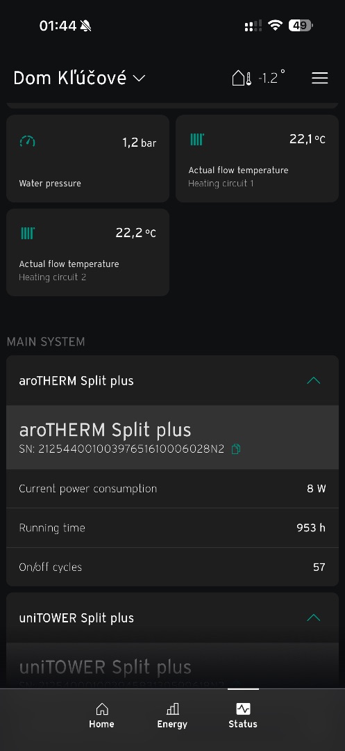

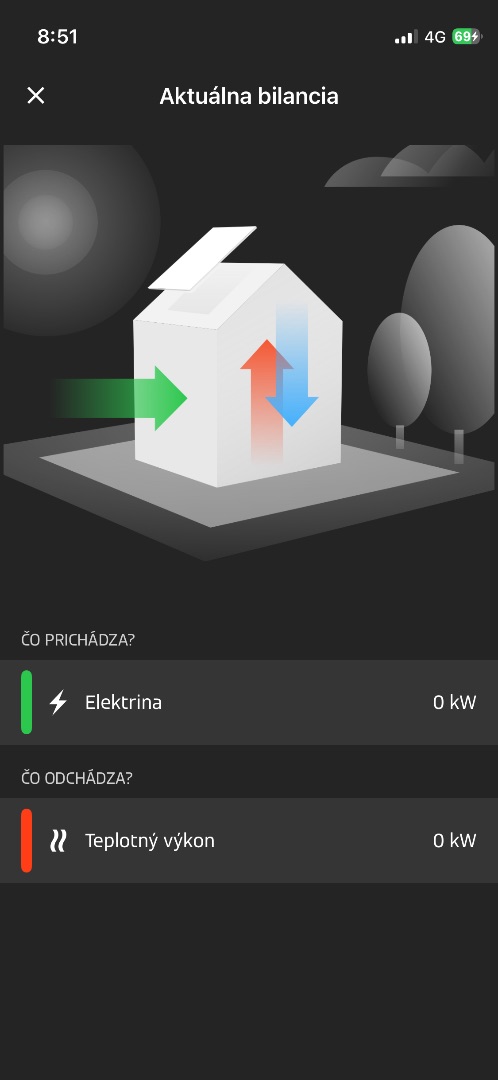

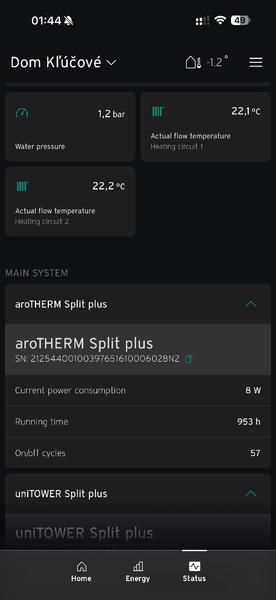

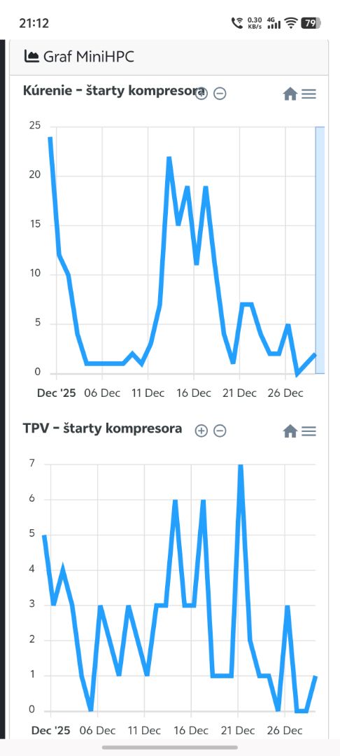

Ja sa tiež pripojím. Mám tepelko ešte len 1,5 mesiaca nainštalované. Toto je bilancia cyklov. Chápem tomu že tepelko si reguluje výkon a momentálny je len napríklad 8W a preto mám tak veľa času chodu a málo cyklov. Otázka je ale prečo stále funguje a zohrieva vodu (okruh 1 22,1 stupňov a okruh 2 22,2 stupňov keď mám cieľovú teplotu 20 stupňov (ešte nebývame) a teplota reálna nič interiéry (údaj z termostatu) je 20,9 stupňa? Občas to vystúpa až na 21,8 a tepelko stále zohrieva. Stavba je suchá (potery a omietky 02/25). Veľkosť 50-55% Servisak tu chodí sporadicky nejaké veci nastavovať ale stále sa to deje rovnako
@pavol_skalicky pri TC Buderus AroTherm (Inak spickove TC) je toto idealny stav - dlha prevadzka pri nizkom vykone pokryvajuca TS budovy s nizkou teplotou podlahovky (22C). primárne ide podľa ekvitermiky, co znamena ze reguluje teplotu vody podla vonkajsej teploty vzduchu,izbový termostat: je len korekčný prvok s velmi nizkou vahou. NIE je to ON/OFF vypínač (ak tak nie je nastavený). Mierne "kolembanie" vyslednej teploty v dome je zapricinene dvoma faktormi: 1) to ze v dome nebyvas ekvitermika netusi - pri beznej prevadzke vznikaju tepelne straty, ktore aktualne nemas (vetranim atd...) 2) solarne zisky dokazu pri optimalnych podmienkach zvysit teplotu domu kludnej aj o 2C a viac s pomerne velkou zotrvacnostou, co autoadaptacia ekvitermickej krivky vyhodnoti neskoro (lebo velka zotrvacnost), cele to potom pomerne "plava". Sumarne povedane, nemas co nastavovat. Ak ta principialne trapi "vysoka" teplota v dome, vykaslal by som sa na to, pri tomto type kurenia je rozhodujuca len celkova spotreba energie, SCOP (tzn. s akou "ucinnostou" ju vyrabas - ty mozes mat kludne SCOP 4 az 5.5 (necudoval by som sa ze je nad 5). Ak chces v dome nizsiu teplotu, tak mozes skusit ekvitermicku krivku vertikalne posunut o 1K, co znizi teplotu vykurovacej vody z 22C na 21C. Akakolvek zmena v nastaveni vyzaduje cakat minimalne 3 dni, kym sa to cele "usadi". Idealne robit zmenu len 1x v tyzdni, zmeny si zapisovat. Dalsia moznost je zmenit korekciu izbovej teploty na "vysoky" alebo "vypinanie kurenia (zacne fungovat ako on/off)" (neviem aky typ regulatora mas....) ale to prinesie len zhorsenie SCOPu a narast poctu cyklov. Ale mozes skusit, ja osobne neodporucam. Ak chces, mozes uviest: -typ regulátora (sensoCOMFORT / sensoHOME / multiMATIC) -nastavený izbový vplyv -ekvitermickú krivku

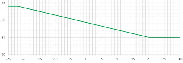

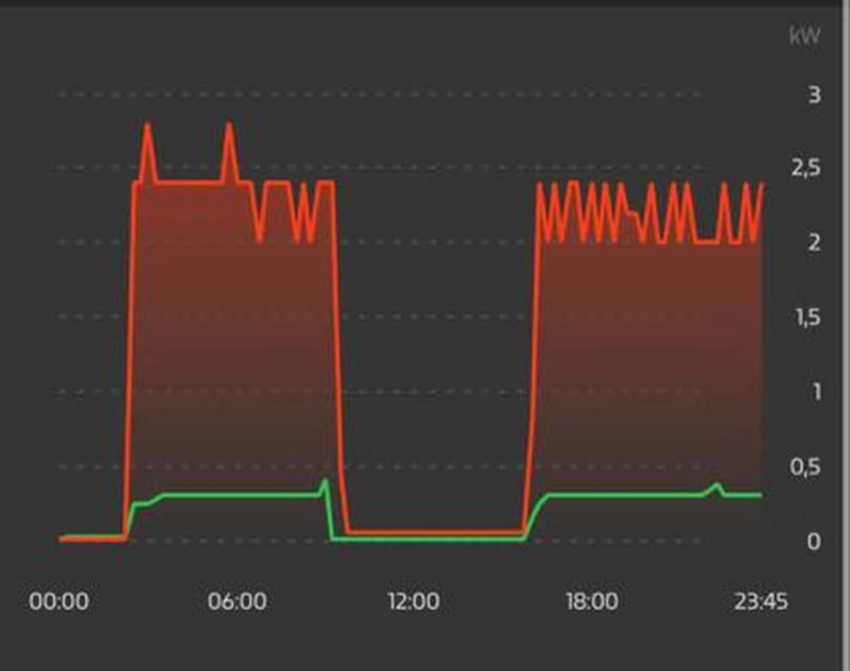

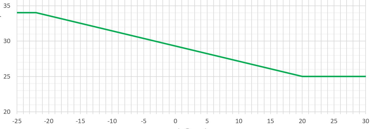

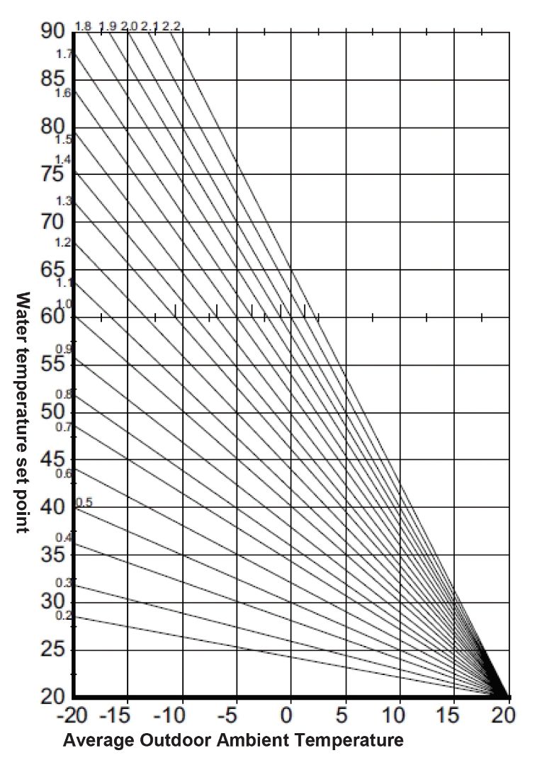

@michal6677 Mám prvú vykurovaciu sezónu s TČ - monoblok, preto skúšam rôzne nastavenia a snažím sa pochopiť logiku riadenia Hisense. Najskôr som používal ekvitermiku, krivka 0,3, čo pri - 15 °C znamená výstupnú teplotu 30 °C. Aj táto krivka bola pre môj dom stále príliš strmá (H = 95 W/K - celková merná tepelná strata). Následne som prešiel na manuálne nastavenie výstupnej teploty vody na 25 °C. Cieľom je dostať výkon TČ čo najnižšie. Zistil som však, že ani pri minimálnom výkone 20 Hz a príkone cca 450 W nemôže TČ bežať nepretržite, pretože dochádza k prekurovaniu. Aktuálne je v dome 25 °C. Od októbra 2025 do teraz mám 93 štartov kompresora.
Odpoveď na príspevok od purplesticks:
@michal6677 Mám prvú vykurovaciu sezónu s TČ - mo…
@purplesticks tak to potom dava zmysel. To su presne tie hodnoty, co som pisal, zeby som musel mat nastavene. Ja to mam teraz vyssie ale tym padom sa vypina, ked nakuri. Moja aktualna krivka je pri -15 vonku je vystup 33 stupnov a pri nule je to 29 stupnov ale stale s tym experimentujem. Zacinal som ovela vyssie. V noci mam nastaveny utlm o 0.5 stupna do 9:00 a teda vyuzivam naakumulovane teplo. Nechcem aby mi to v noci zase uplne vychladlo, cize niekedy sa to zapne aj v noci, niekedy nie. Ale ak sa to aj v noci nezapne a rano, ked sa to zapne o tej 09:00, tak to kuri cca do nejakej 15:00 (ak je vonku vlhko a okolo nuly a teda casto odmrazuje tak az do cca 17:00) a vtedy necykluje lebo dobieha "stratu" z noci. Ak neratam defrosty. Ale potom sa to proste vypne a stoji kludne aj 5-6 hodin.
