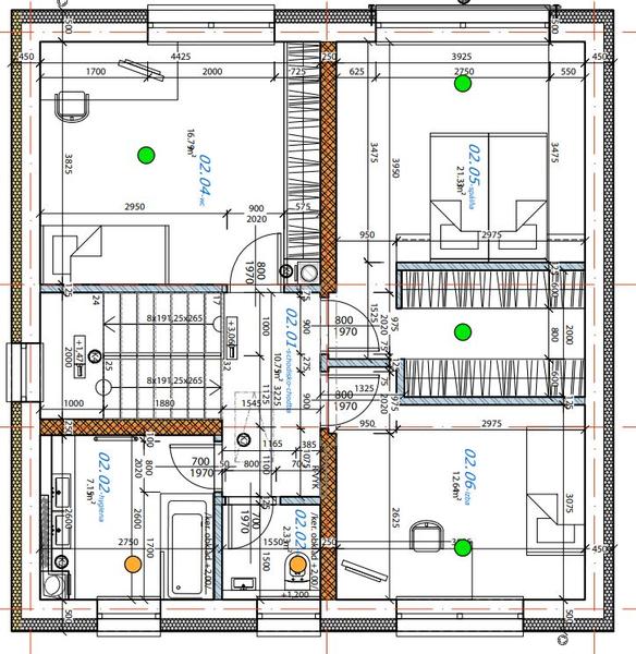

Dobrý deň, chcel by som sa opýtať, či dať odvod alebo prívod vzduchu zo šatníka v mojom prípade. Niekde som sa dočítal, že je lepší odťah z hľadiska prašnosti. Inde, že prívod, aby nenasávalo pachy z chodieb...tak neviem... Medzi spáľnou a šatníkom budú posuvné dvere (zatvorené asi iba cez noc). Prikladám pôdorys (zelené body je privod, oranžové odťah) Ďakujem za odpoveď

@ivipopi mam privod, prach neputuje mimo šatníka, dvere byvaju skoro stale otvorene, mozno by som posunul vyduch v satniku co najviac od dveri aby sa menil vzduch v celej miestnosti...

@ivipopi my tam máme odťah a nejak nevidím nevýhodu v tom. Máme to tak aby bol rovnaký počet odvodov aj prívodov. A v spálni máme dva prívody. Pokiaľ je obava o pachy z chodby, tak kľudne tam ešte pridať na chodbu odťah jeden.

@ivipopi Podľa mňa v šatníku je zbytočný vývod rekuperácie. To nie je obytná miestnosť, ktorá by sa vydýchala. Možno je aj lepšie, ak v šatníku nebude prúdiť vzduch, aby sa tam prach nevíril.
