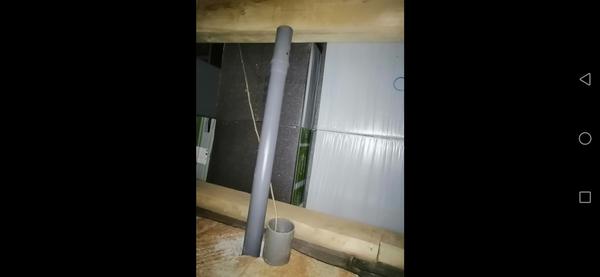

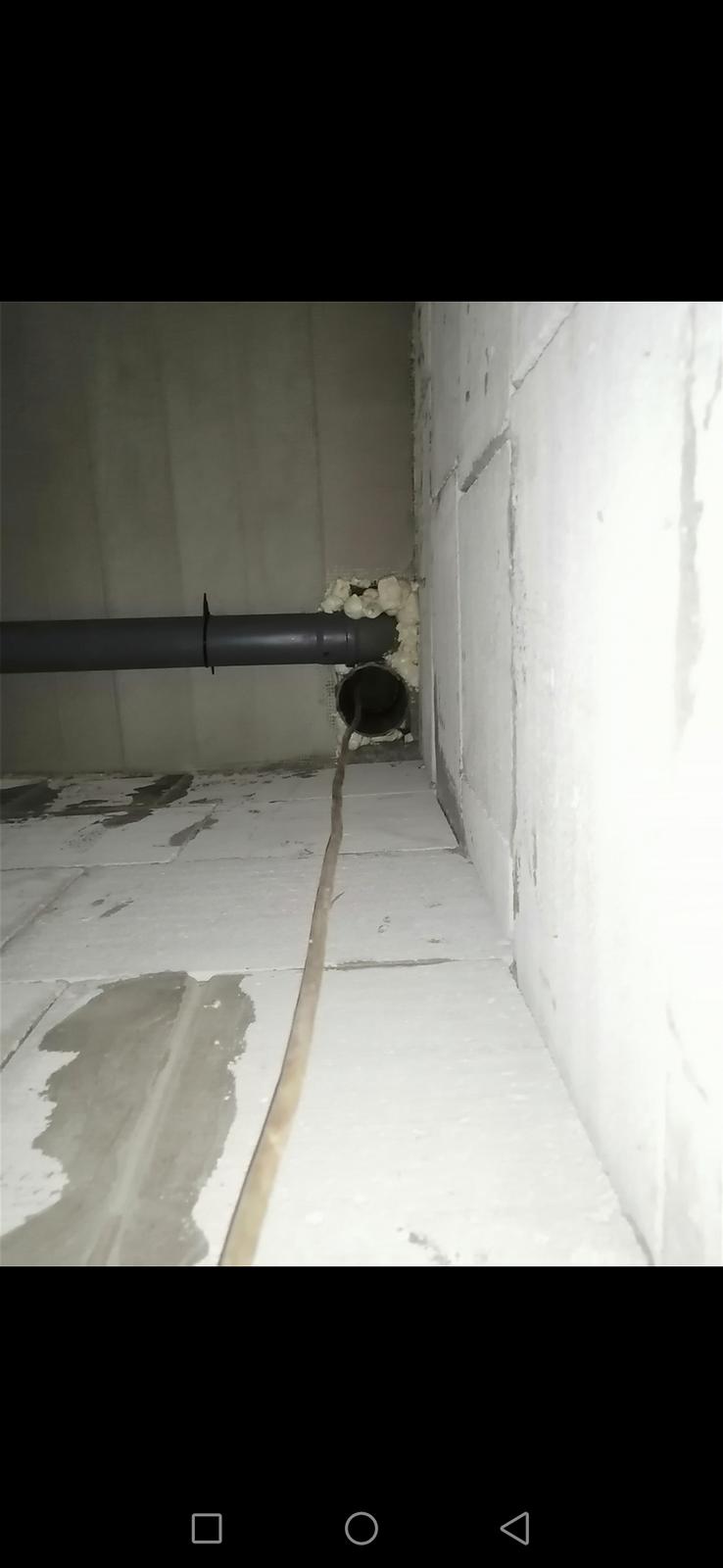

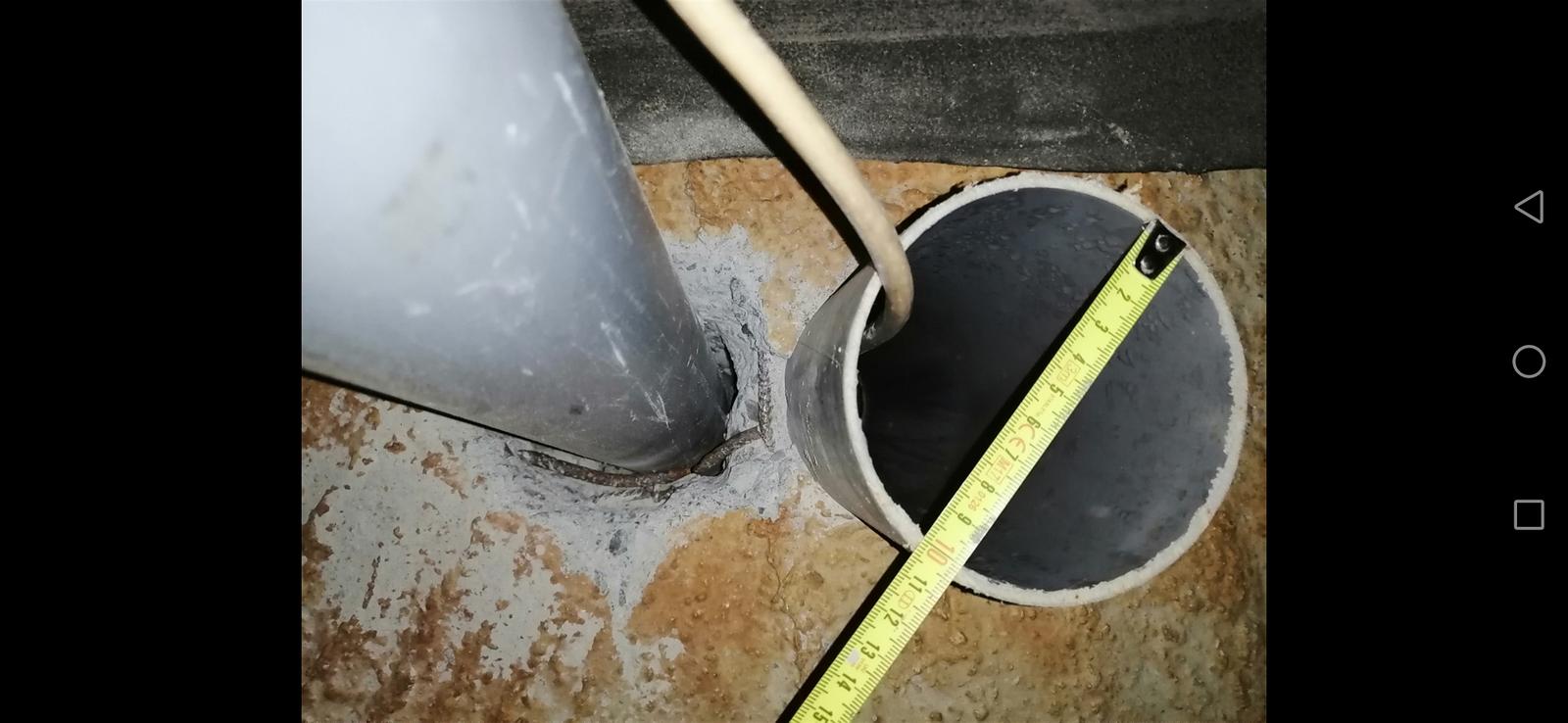

Čaute, v bungalov mam odvetranie kúpeľné a malého WC nad strechu. Princíp mi je jasný, mam betónový strop, urobím doňho dieru, dám rúru, kus na zachytenie kondenzátu ktorý z vediem do kanalizácie a prechod nad strechu. Zaujíma ma ten detail, kde sa na strope cez sadrokarton pripája ventilátor. Nejaké toto bi mi pomohli... Sadrokartón spúšťam cca 20 cm, neviem, či tam dat 10 cm dlhú rúru a do tej sa ten ventilátor len zasunie? Lebo napr. 100 ventilátor je dlhý cca 15 cm. Bude to tesnit, alebo to netreba a keď dám 100 rúru vnútorný a 100 ventilátor nonkajsi priemer bude to OK?
Toto je moje malé WC.
Ked kupis original rury a medzikusy na ventilaciu, tie biele, vsetko do seba zapada. A este bud daj ventilator s automatickou zaluziou alebo dopln tesnu spatnu klapu. A vyberaj ventilator s gulickovymj loziskami, kedze bude mat os vertikalne. Ked mas miesto pod strechou, daj ventilator nad strop. Keby nieco nemusis "sturat" do sadrosa
Este takto, zamotala som sa. Ak ventilator so zaluziou, tak bude uchyteny v sadrokartone, do rury sa zasunie. Ked nad strop, tak ti staci potrubny (aspon sa mi zda, ze rak sa volaju) takze budes mat od spodu: mriezka, rura cez beton, ventilator, spatna klapa, lapac kondenzu, rura az cez krytinu, prechodovy kus podla krytiny, najlapsie original. Ak bude ventilator chytany do sadrosa, tak potom: ventilator, rura cez beton, spatna klapa ak nebue ventilator so zaluziou, lapac kondenzu, rura az po krytinu, prechodovy kus
@predatorzv isiel som do hornbachu, z regalu som si vybral ventilator,otvoril krabicu, s nim isiel k ruram a skusal som aku ruru k nemu dopasujem. Za 10min som odchadzal s ventilatorom aj s rurou. Ps: cim vykonejsi vent.tym vacsi, myslim ze mam 125,mam s dobehom cez tlacitko, nedaval som to na osvetl.lebo staci ze zasvietim a hned sa rozbehne-taketo som nechcel chcel som to manualne zapnut.
@zita19 ďakujem za info, asi pôjdem do toho so zaluziou a napojený na svetlo. Na tom mojom obrázku je napr. Rúra šedá 100 vnútorný priemer, takže rúru spustím zo stropu cca 10-15 cm, do nej vsuniem ventilátor, ktorý zapojím na svetlo, takže ventilátor bude v rúre 5-10 cm vsunuty, to je všetko a nič sa už neviac nerobí? Myslím pod stropom, hore zatiaľ neriešim, tam budem mat prístup. Pýtam sa preto, že som videl, že niekto mal tie AL flexy potrubia harmonikove a do toho napája ventilátor a niekto mal kanalizačná rúru, niekto origoš biele potrubie na vzduch. Ale čo sa použije je asi jedno...
