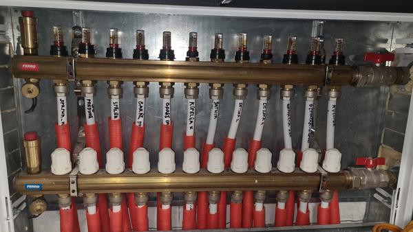

@robo28w Termostat je v chodbe..problem je v tom ze vsetky vetvy kuria ale posledna najdlhsia vobec. Podlaha je doslova v tomto case ladova. Naschval som nastavil teplotu na 25°C aby kotol vkuse hrial ci nepretlaci vodu do tej vetvy ale stale nic. A pritom je naplno otvorena prietok ukazuje takmer 3 l/min. V izbe je 18,5 stupna. V ostatnych teraz takmer 24. Ostatne vetvy maju prietok od 0,5 po 1,5 l/min
@susty treba zavriet okruhy co idu na par hodin a nechat otvoreny co neide. To ze prietokomer ukazuje este neznamena ze aj ide. Casto sa zaseknu a myli to cloveka.
@gkrivanek skusal som presne kvoli tomu zaseknutiu aj po nom jemne klopkat a pri otacani sa hybal. Skusim poslat nejaku fotku z toho rozvadzaca
@susty presne ako píše kolega.
@gkrivanek
@gkrivanek moze byt ze je ta najdlhsia vetva zavzdusnena? Skusal mi ju odvzdusnovat vodar ale len kratko a povedal ze bublinky v nej nie su. Reap. Existuje nieco ako pomocne cerpadlo ktore by sa zapojilo k rozvadzacu aby tvorilo lepsi tlak vody do podlahovky?
@susty prietok je dobrý, skôr to vidím na vyregulovanie, skôr vykurene ubrať a uvidíš. Skúsil by som aj odvzusnenie, robí sa to čerpadlom,
@susty 12 ku rozdelovac ti kotlove cerpadlo v pohode zobere. Este ako som uz pisal spina v prietokomeri a ostal vysiet , Treba ho vybrat a skontrolovat + aj spodny ci je tycka uplne vysunuta,
