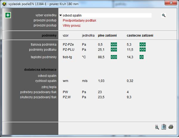

@schiedel_maros_plsko , pozerala som tie vase kominy, permeter komin vydrzi nieco, ci je lepsi ics nerez? Aky priemer komina zvolit?kotol ma vyvod 150mm, tah komina ma byt 23 Pa, vyska 8m.
@dudusky Vydrzia obidva rovnako. Cierna, seda alebo biela ale lepsie vyzera ;-) Ak program neklame, tak priemer 150 mm.
@schiedel_maros_plsko ,takze 150 priemer, by pri 8m mal stacit na 23Pa, ak sa ta vyska znizi na 6-7m ten priemer by mal byt kolko asi? tie kominy permeter su z akeho materialu vyrobene? vnutorna rura a vonkajsie oplastenie? oplastenie po case nezhrdzavie?alebo ta farba neoleti?
@dudusky Na 7 metrov 180, ale uz v ziadnom pripade znizenie na 6 m. To bavime o ucinnej vyske, to znamena od zaustenia dymovodu do komina! Vnutorna vlozka nehrdzavejuca ocel, oplastenie galvanicky upravena ocel - https://www.schiedel.com/sk/schiedel-... Oplastenie zhrdzavenie - Ak budete pouzivat kotol tak, ako predpisuje jeho vyrobca, tak 50 rokov ten komin da. Oletenie farby - Ak budete pouzivat kotol tak, ako predpisuje jeho vyrobca, tak 50 rokov ten komin da. :-)

@skade Vazeny skade. K vasim odbornym pripomienkam. 1. Ako moze vyrobca predpisovat priemer komina bez znalosti jeho vysky, nadmorskej vysky, kde sa komin nachadza, dlzky dymovodu a vradenych odporov? 2. Cize komin nebude stihat. Na zaklade coho to tvrdite? Lebo tvrdite opak ako vypocet podla STN EN s bezpecnostnym koeficientom 1,5. 3. Sa neodporuca pouzit dany typ ocele kde ? Kde je dane uvedene? Kde ste tento blud nasiel na nasej stranke, lebo vyrobca by mal deklarovat typ pouzitia... 4. Teplotna odolnost 400°C znamena overene bezpecna prevadzkova teplota spalin. Takze z toho kotla idu spaliny vyssej teploty? (VIadrus udava 230°C max. napriklad) To tam ma byt aka odolnost? T600? 5. Vy presadzujete aky vyrobok? Vychvalte svoj, urobte vypocet, ktory bude rozporovat moj a potom sa moze pytajuca sa rozhodnut. 6. Pri tolkych rokoch skusenosti s navrhovanim a projektovanim by ste sa nemal hanbit povedat svoje meno a firmu. 7. Paramatre aj ine boli zadane, . To ten program vyzaduje. Vy aky pouzivate? 8. Verejne rozpisovanie nema zmysel, ale znevazit moje 20 rocne skusenosti, to uz sa da ;-) 30 nemam, to nedobehnem, ale davam tu svoje meno a priezvisko pane "skade" 9. Velmi casto sa berie jeden velmi dolezity aspekt a to byva vzhlad ... :-) 10. a este velmi zavisi od sposobu pouzivania, paliva, a inych carodejnictiev.

my sa nehadame iba konstatujeme .ten vypocet pokial Viem nemal byt na mokru prevadzku ale na spalovanie dreva takze to je sucha prevadzka a teplotne podmienky su trosku ine. Kazdný jeden vyrobca na základe ucinnej vysky ,potrebneho komínoveho tahu urcuje priemer komína a tiez ine parametre . Odhadujem ze kotol bude mat 24kw povedzme viadrus ucinna vyska 7 m tak mi to vychádza na priemer komína 180-200 mm a nie DN 150 .Ked tam bude aj tá vása specialna hlavica ktora sposobuje velký odpor v kominom tahu tak to bude iba krásne dechtovat .
