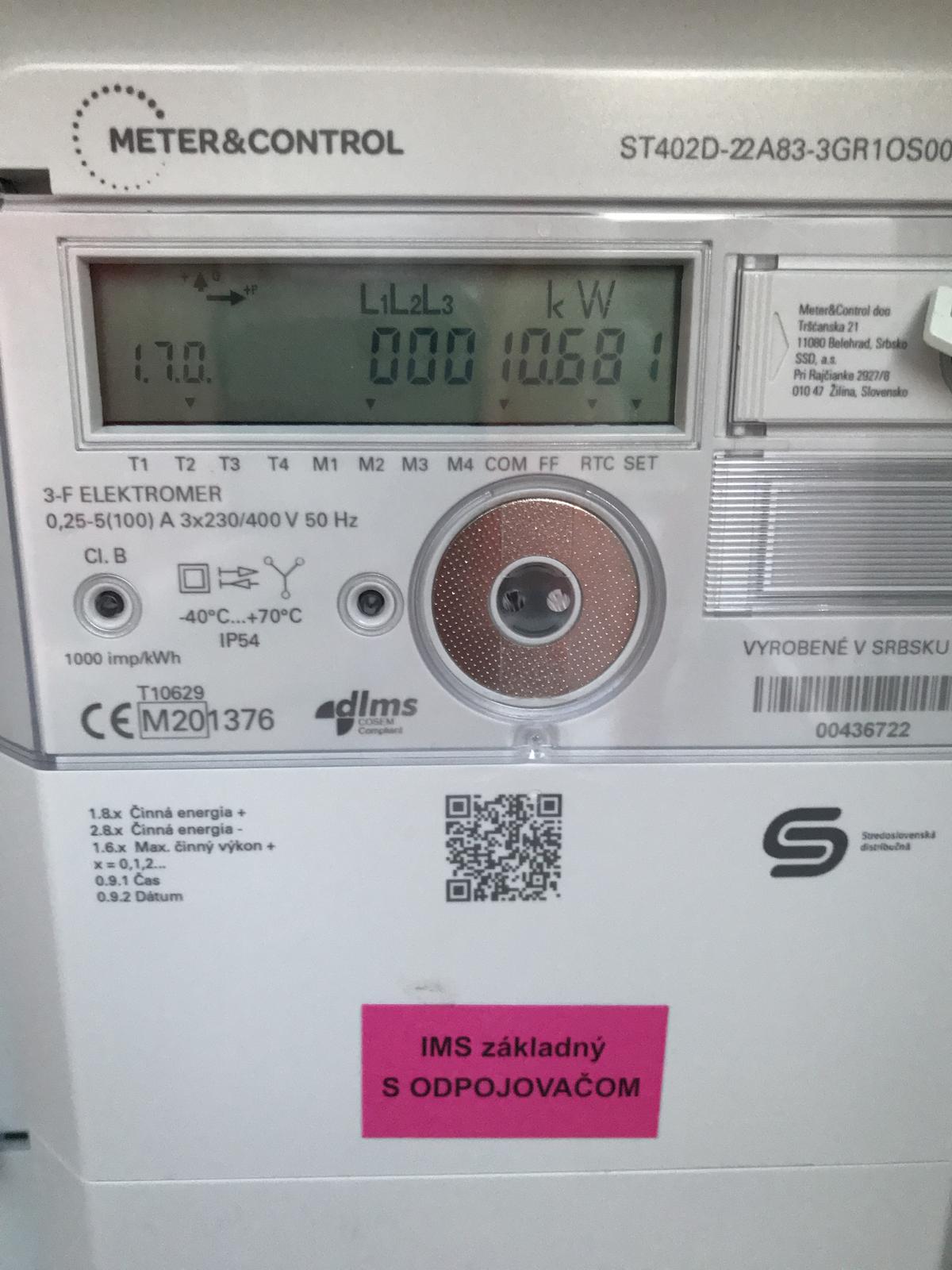

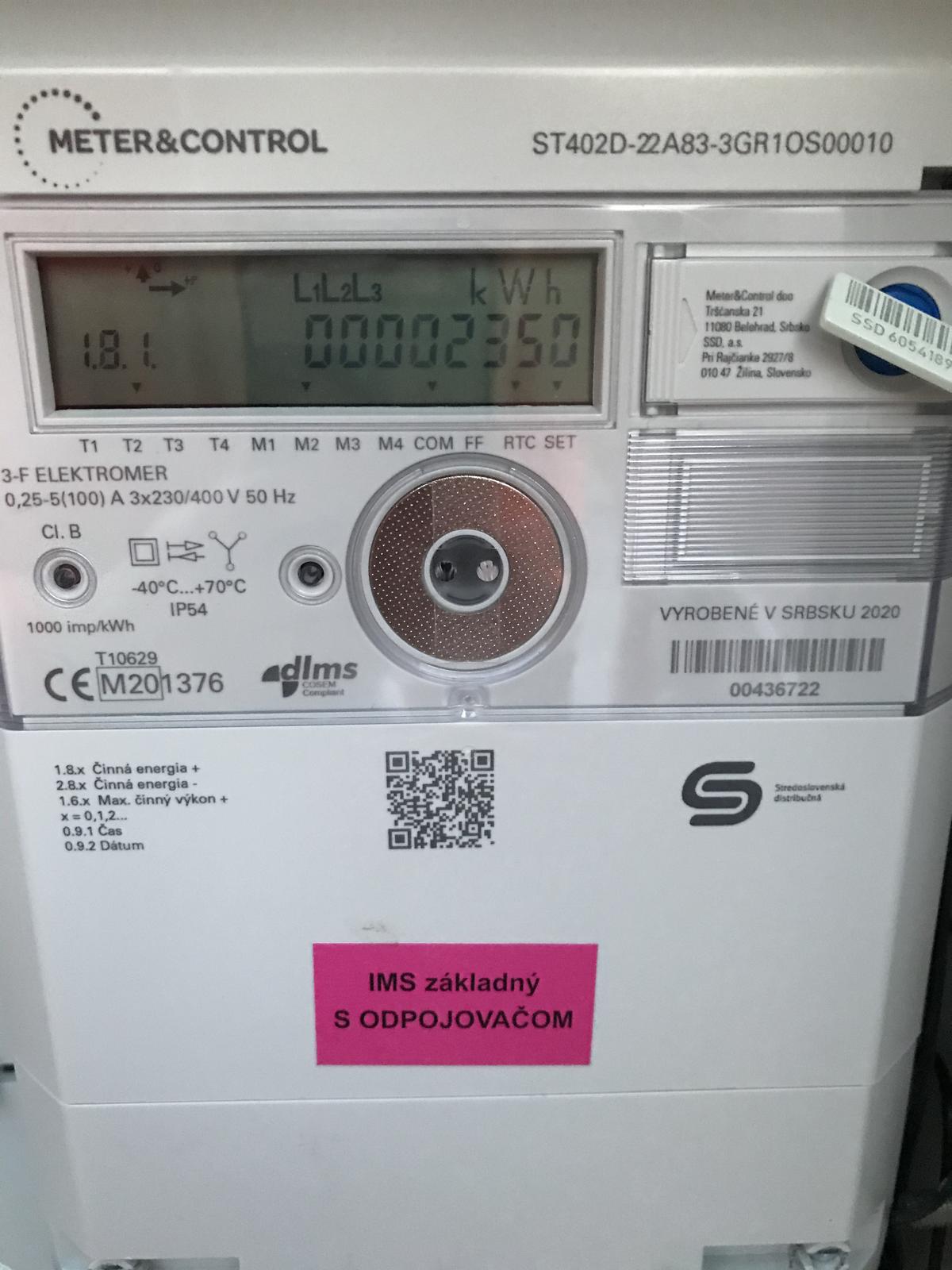

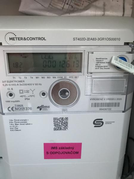

Ahojte chcem sa spýtať od septembra mame nahodene hodiny všetko mame na elektriku ,elektrické podlahové kúrenie poschodový Rd novostavba zálohové platby 110€ a vyúčtovanie od septembra dokonca februára nedoplatok 1300€, môže to robot toľko že dom nie je zateplený a skolaudovany?

@quintes koľko dní treba u nás chladiť? naviac na chladenie nie je potrebné , k tomu stačí i studená voda @patko33 máš to tam napísané je to IMS, pri tom sa neprideľuje kod na prepínanie tarif, meria spotrebu každých 15 min,koho máš dodávateľa silovej energie? od koho máš zmluvu?, podľa stavu máš isto blokované vykurovanie, len nevieš čas kedy máš VT dá sa to zistiť na elektromery, vľavo hore pod displejom máš T1ak je nad ním čierna bodka v tom čase je VT, T2 je NT máš tam i T3 T4 v tom čase môže merať inú tarifu, v pravo dole pod čiarovým kodom máš výr číslo 436722 , pomocou toho čísla sa dá zaregistrovať na stránke distribútora na energetický portál, pozri si návod na stránke svojho distribútora, ked budeš zaregistrovaná môžeš si kontrolovať spotrebu i každých 15min alebo v jednotlivé dni spätne od začiatku merania stačí zadať obdobie, podľa toho zistíť kedy máš najvyšiu spotrebu , v tom čase nepoužívaj spotrebiče s veľkou spotrebou ako práčka, sušička, myčka, žehlička, varná doska a pod. ja má cez deň , len 2x po 1 hod VT, ináč NT, tak veľa šťastia
@ruren máš kontrolku zo záznamom? ja ju mám tak viem presne kedy je aká tarifa, väčšinou je stály čas, no občas sa môže posúvať pár krát som to už zistil, a stačí zmeniť dodávateľa a ihned môže byť všetko ináč, tak isto pri výmene EM
@duzu rada by som vedieť, ako ste prišli na to, že má blokované kúrenie počas VT. Je to napísané na elektromeri? Lebo podľa spotreby to nevychádza. Ak by mala VT 2 hodiny do dňa (8,3% z celkového času) tak by mala mať spotrebu v čase VT nižšiu ako 8,3% z celkovej spotreby. Ale jej spotreba VT z celkovej spotreby elektriny (za január a február 2021) je 1009/6407 teda cca 15,7%, teda skoro dvojnásobná. Predpokladám, že má VT 4 hodiny do dňa (16,7% z celkového času), lebo rozdiel v % (15,7 jej spotreba a 16,7) je zanedbateľný a zároveň, že nemá kúrenie počas VT blokované. Alebo ešte iná možnosť, že má VT ešte dlhšie ako 4 hodiny do dňa, a zároveň, že má kúrenie blokované.
@zltalienka pozrel som len zhruba no podľa presných údajov to nemá blokované,už na začiatku ma zarazila vysoká spotreba vo VT za 2 mes. 1MWh, v SSD by už zrušili sadzbu DD5, v podmienkach je že nesmie prekročiť 16%, pri inštalácii elektromera mala mať pripravený vodič k EM na ovládanie stykača, musí znova volať distribúciu zaujímavé že ich na to neupozornil elektrikár z distribúcie, takto tam má ten dvojtarifný EM zbytočne
@duzu neprekročili 16% hranicu, spotrebu vo VT majú 15,7%.
