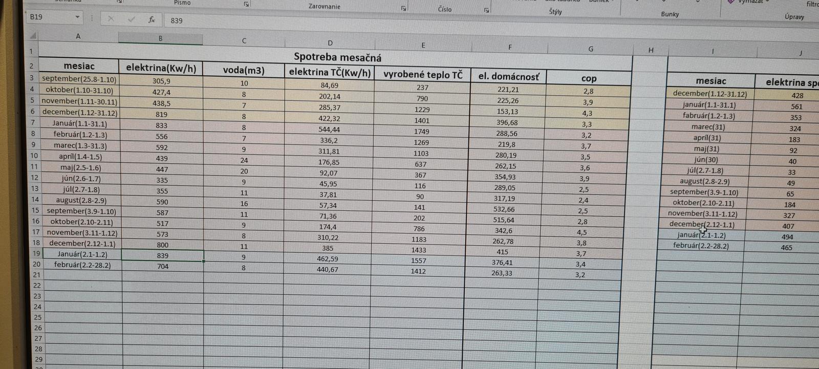

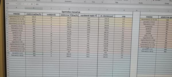

Len pre predstavu. Vykurovanie TČ teplota nastavená na 23,5 izolácie stena 20cm eps, strop 45cm fukana sklená vata, 142m2 bungalov.

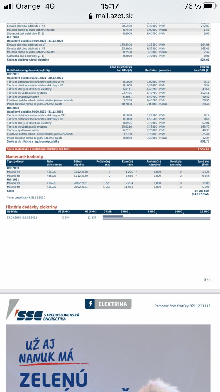

@patko33 za 2 mes tohto r. máš vo VT viac ako 1MWh ja mám ročne 200- 300 kWh, používaš veľké žrúty vo VT je len 2x po 1 hod cez deň
Čo je VT? Ten veľký žrút môže byt jedine kúrenie,prepáčte ale ako žena sa tomu vôbec nerozumiem
Na konci mesiaca odpisem zase hodiny s uvidíme
@patko33 VT je vysoká tarifa. Cena elektriny nie je počas dňa rovnaká. Predpokladám (podľa zverejnenej faktúry), že máte 4 hodiny do dňa vysokú tarifu (VT). Nie sú to 4 hodiny vcelku, ale 4x do dňa po 1 hodinu, aspoň my to tak máme. V ten čas je elektrina drahšia. Vtedy je lepšie vypnúť kúrenie a ohrev vody. Za hodinu dom ani voda nevychladne.

@patko33 tak ta VT ti ten ucet nespravila... Bohuzial za 2 mesiace v romto roku spotreba 6400 kWh to je mazec. Denne v priemere 108kW je brutal vela. Od oktobra spotreba 14.1 kWh ? To nemate zaizolovanu ani strechu? Co mate za okna? Dvojskolo alebo trojsklo? Nie je nieco provizorne spravene? Alebo stavba je z coho? napr. pri palenej tehle moze byt prievan pri zasuvkach a pod, ako som pisal ... Elektrinou len pri extremne izolovanom dome, do ktoreho "nefuka". Nas bungalov 180 m2 zastavana a 145 uzitkova plocha - vsetko na elektrinu, rekuperacia s ohrevom vody, pricom pracujem z domu (nie len pocas covidu) a spotreba za rok 6500 kWh, pricom cca po tretinach je to kurenie, rekuperacia s vodou a bezna spotreba... V tvojom pripade, bude vhodne porozmyslat o TC, lebo kedze mas kotol, tak vodu ohrieva asi bojler a to je tiez pekny zrut. Samozrejme cim skor izolovat (ludovo povedane zateplit).
