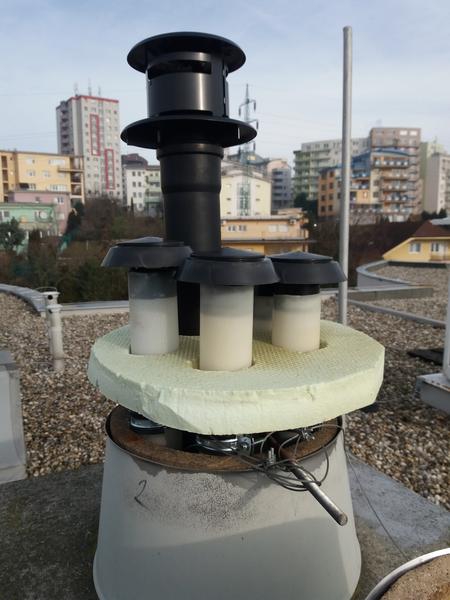

Dobrý deň. Bývam v bytovom dome, v ktorom sme v minulosti mali plynové prietokové ohrievače vody, z ktorých boli spaliny odvádzané do spoločného komína. Na jeden komín boli pripojené dva byty. Potom si postupne ešte pred novelizáciou vyhlášky majitelia bytov na podklade stavebných rozhodnutí vybudovali samostatné plynové kúrenie ktoré boli skolaudované s tým, že pripojenie do komína zostalo nezmenené, zmena bola len tá, že do komína sa dala nerezová vložka. Keďže predpokladám, že v najbližšej dobe budú postupne všetkým už staré plynové kotle (nie kondenzačné) odchádzať, bude nutné zo strany majiteľov bytov tento problém riešiť tak, aby to bolo v súlade s platnou legislatívou. Preto sa chcem opýtať Je možné dať do jedného komína dve samostatné nerezové vložky tak, aby mal každý byt resp. kotol svoj samostatný odvod pre spaliny, alebo sa to bude musieť riešiť iným spôsobom? Prípadne akým? Ďakujem.
Normálne postačuje jeden komín, podstatne je aby všetky kotly boli s pretlakom a mali na zaistení klapku, bežné sa to tak robí, ale to by mal vyriešiť projektant.
Ďakujem a doplním ešte moju žiadosť o nasledovnú otázku. Je možné mať v jednom komíne dve samostatné nerezové vložky, pričom do jednej je napojený kondenzačný plynový kotol a do druhej vložky je napojený ešte starý kotol (nie kondenzačný)? Ďakujem.
@mb69 Hej, hej .... a potom dopadne takto.
