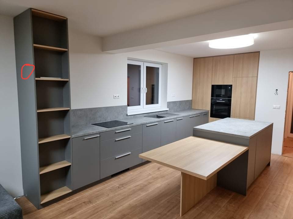

@lenkito10 Ahoj, bohuzial, dispozicia domu bola zadefinovana davno pred mojou kúpou. Priznám sa, že kachle som odmietal, ale na zaklade vseobecnej situacie aj rodinnym zmenam , by som bol rad nad alternativou pre kurenie/prikurovanie. posielam aj aktualnu foto (oznacenie otvoru cervenou) ,gauc je mozne este o cca 30cm posunut a samozrejme by som dany drevenny obklad komina odstranil. Uvedomujem si problem len sa zamyslam nad moznostami ak nejake existuju.
To je otvor pre pripadny buduci dymovod? Aj externy privod vzduchu je tam? Komin je uz na streche? Od kachli treba dodrzat doporucene vzdialenosti. Hore pises ze budu zprava pri stene, vytvoris teda stenu medzi kachlami a kuchynou? Nezda sa ze by tam mali miesto. Vymenit gauc. Spytat sa krbara. Nemozes ich dat inam, s tym ze dymovod by smeroval priamo do stropu?
Najväčším problémom tam bude, že zóna 80cm od kachlí vo všetkých smeroch je protipožiarna zóna a nemôže sa v nej nachádzať nič horľavé. Dať si to tak môžeš, ale pri prípadnej "udalosti" to bude zaujímať poisťovňu a určite to bude zaujímať aj kominára pri každoročnej obhliadke - čistení. Pochybujem že na to dá razítko, ktoré je rovnako pre poisťovňu v prípade potreby dôležité. Ja mám kachle ďaleko od všetkého a toto viem lebo pred týždňom zapájali kachliari u suseda (robili aj nerezový komín) a na toto upozorňovali.
@michalvlk z tej fotky vôbec nieje jasne, ako môžu byť kachle zo zadnej a pravej strany pri stene.... Minimálna vzdialenosť horlavych materiálov od vykurovacieho telesa na pevné palivo je 80cm. Toľko vyhláška.
