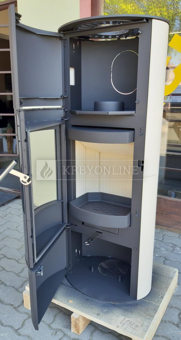

@duzu jedna sa o tieto kachle. Tam hore by isla ta vlozka. Tam toho vela nevojde. Ta samotna original vlozka stoji 160€ a je to asi len samot. Este kachle nemam doma cakam na dodanie tak som uvazoval to s niecim inym vyplnit. https://www.krbyonline.sk/vimg/1484-1...
@marlo to ti povie len výrobca či udrží váhu a zvýšenú teplotu
