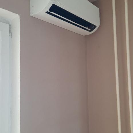

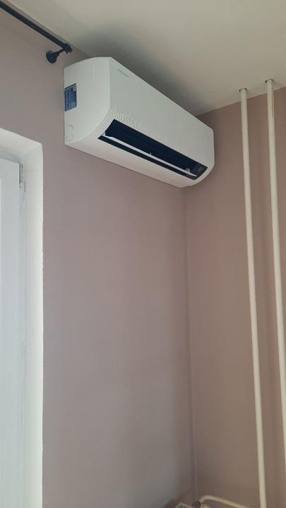

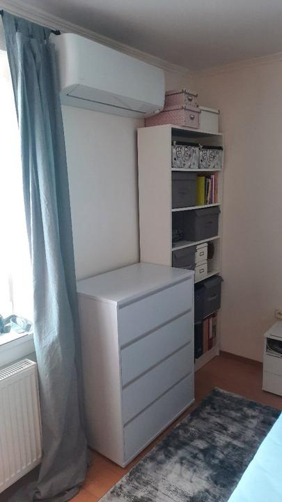

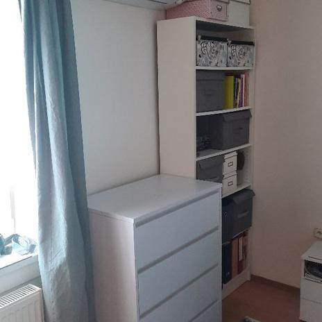

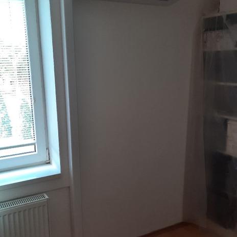

Ja som mal takto v byte v spálni Samsung Windfree Comfort.
Ja som mal takto v byte v spálni Samsung Windfree…
@toky1 Dakujem pekne ☺️

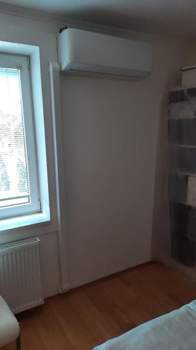

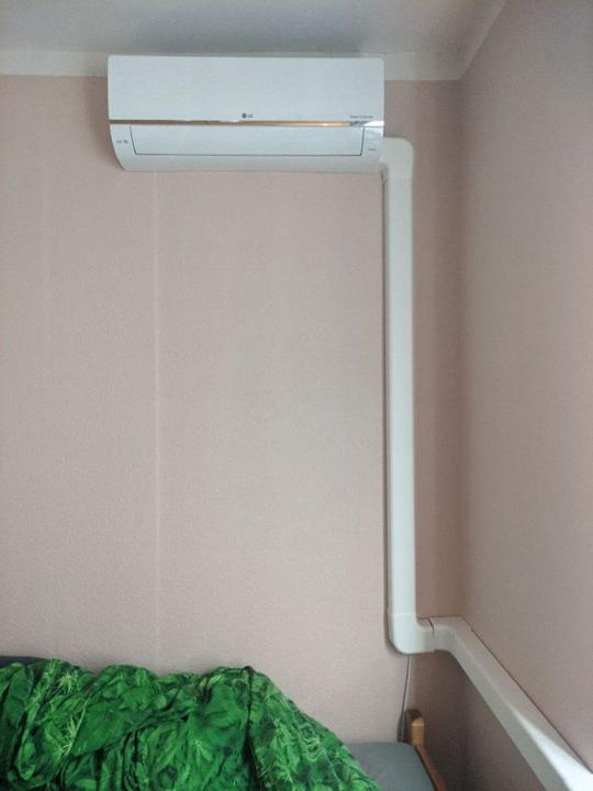

@eugenie do tenkého panela, alebo do tenkej priečky tie trubky neschováš, tak je nutná lišta. Ja mám lištu asi 8x4cm, avšak nie v kuchyni, kde je vnútorná jednotka, ale prešiel som cez stenu trubkami do pracovne a tam mám lištu ku bočnej stene, kde je za ňou vonkajšia jednotka. Pracovňa nie je tak exponovaná, aby mi tam lišta vadila. V kuchyni je samotná vnútorná jednotka na stene bez káblov, trubiek, líšt. Lišta však nie je nič hrozného, ak je vkusná.
Občas sa dá tá lišta pri troche šťastia skryť. Ja som viedol rúry v lište v mieste kde mal byť okenný záves. Teraz tam pod klimou je ešte zrkadlo s osvetlením kde sa manželka zušľachťuje.

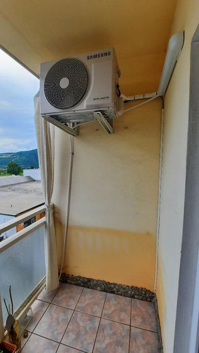

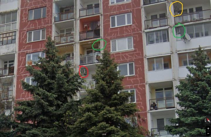

Len pre názornú ukážku. Moja klimabedňa bola takto (v červenom krúžku) na fotke vidno aj klimy dvoch ďalších susedov ktorí si ich dali namontovať po mne (v zelených krúžkoch). A ešte v žltom krúžku ako pikoška sused mal na loggii zavesené parohy :-)

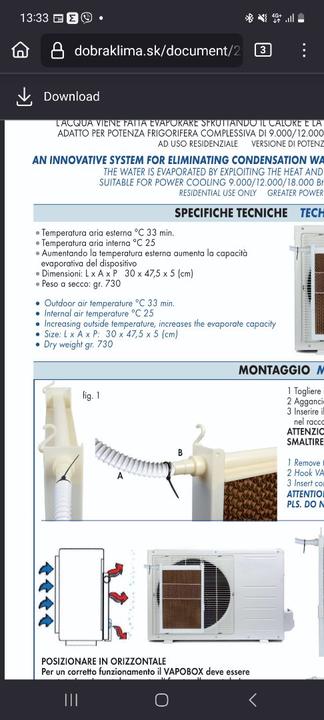

Toto je v návode k jednému z takýchto odparovačov. 33° min.

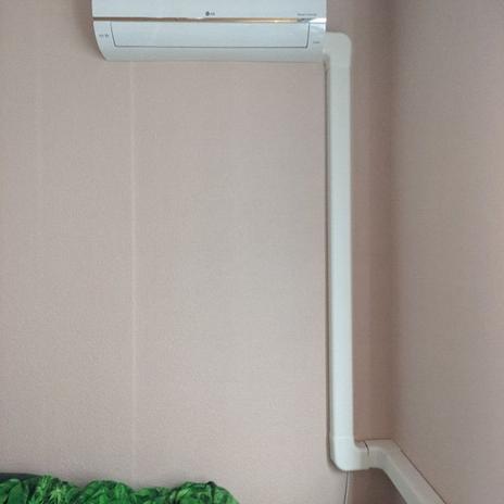

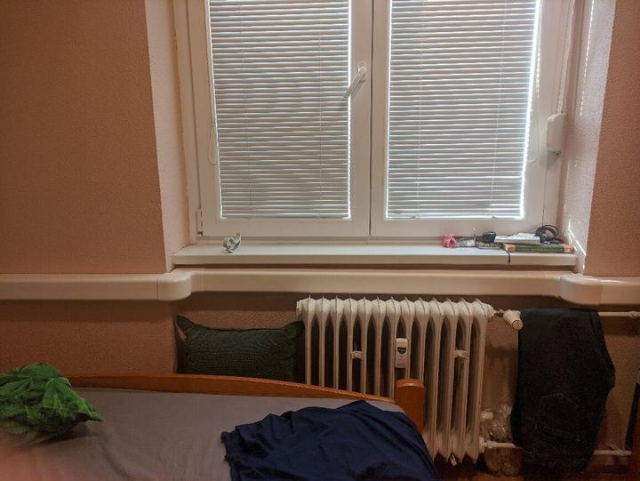

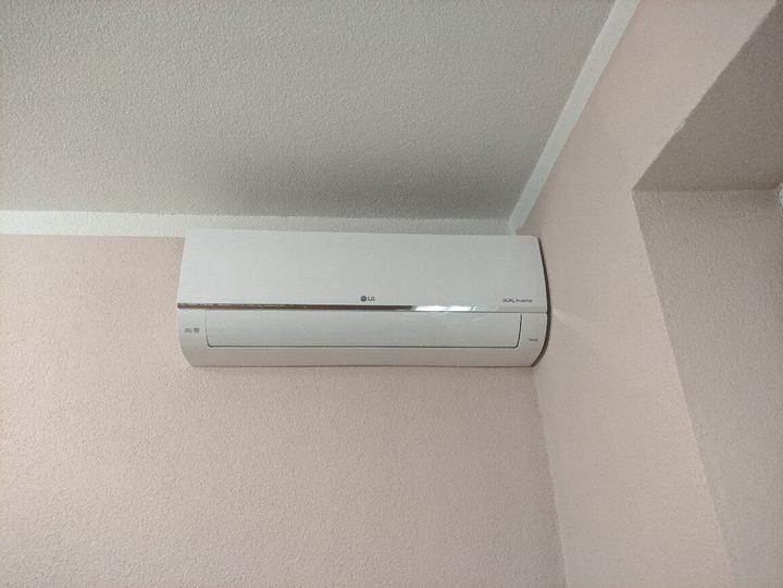

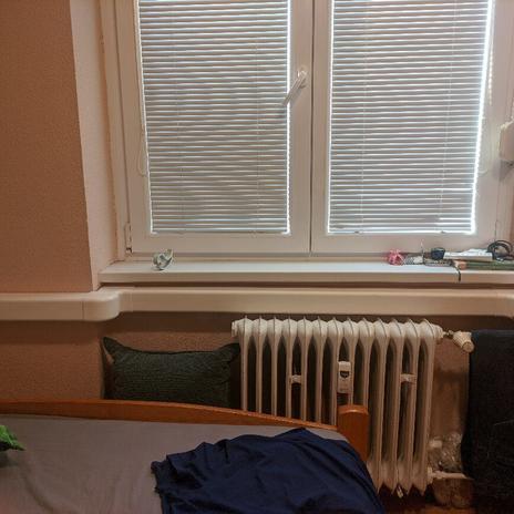

Máme klimatizáciu štvrtý rok, v spálni tie lišty nevyzerajú ktovieako no tam sa spí. V obývačke opticky neruší nič, trubky a ostatné prechádzajú zo spálne. Hadička kvapká (občas doslova tečie) na dvor do záhonu. Je ich v rámci našeho domu viac, podpisy sme zbierali pre všetkých no "jedna pani povedala" že ak sa povolila jednému, ďalší pýtať nemusia. Máme podpísané súhlasy pre istotu.
Máme klimatizáciu štvrtý rok, v spálni tie lišty …
@starysomar okrem jedneho kolena to celkom dobre zvladli ;-)
To je napravené už a ak by aj nie je mi to fuk :)
Toto je v návode k jednému z takýchto odparovačov…
@toky1 ako si to mám teda predstavovať? Keď bude menej ako 33° tak nebude ten systém spoľahlivo fungovať a bude voda kvapkať odkiaľ presne, keď tam nemáme žiadnu hadičku, nakoľko sme si dali tento odparovač namontovať..?
Odpoveď na príspevok od mateo29:
@toky1 ako si to mám teda predstavovať? Keď bude …
@mateo29 Existujú aj rozprašovače kondenzátu. Napríklad Wipcool P15J. Nemám žiadnu skúsenosť, dávam to sem iba ako alternatívu k písanému.

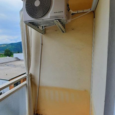

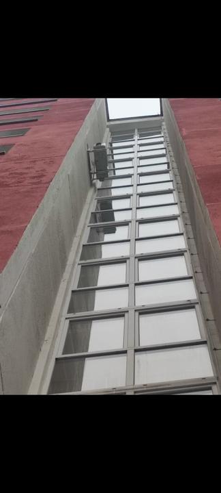

@toky1 asi už viac rozumiem..posielam foto vonkajšej jednotky ako je namontovaná, našťastie žiadny parapet tesne pod nami nie je, až na prízemí je strieška a naozaj hádam bude robiť odparovač svoje gro roboty ako má a ten zvyšok kým padne z vyššieho poschodia, tak nenarobí galibu a nebude susedom strpčovať život. Ďakujem za názory a debatu každopádne, budem to sledovať keď prídu teplé dni.
