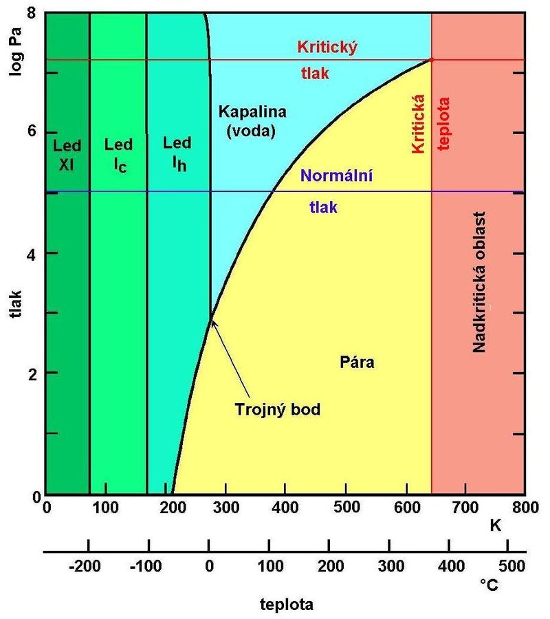

@majkoj ano je to zmes približne 1:1 ale je to zároveň azeotropická zmes týchto dvoch látok. kritická teplota kritický tlak R410A.........70,17°C..............4,770kPa R32.............78,11°C............... 5,728kPa tu vidno že R32 má vyššie kritické hodnoty , čo pri tepelných čerpadlách umožní dosiahnut vyššiu maximálnu výstupnú teplotu vody ale má aj vyššií kritický tlak , čo znamená vyššie nároky na tesnosť spojov a tepelnú odolnosť častí kompresora. pre laikov: Kritický bod kvapaliny je hodnota teploty a tlaku vo fázovom diagrame, pri najvyššej teplote (kritickej teplote), pri ktorej ešte môže koexistovať kvapalná fáza. Pri teplotách vyšších, ako je kritická, nemôže kvapalina existovať ani pri ľubovoľne veľkom tlaku, Pridávam fázový diagram chladiva R718 pre pochopenie

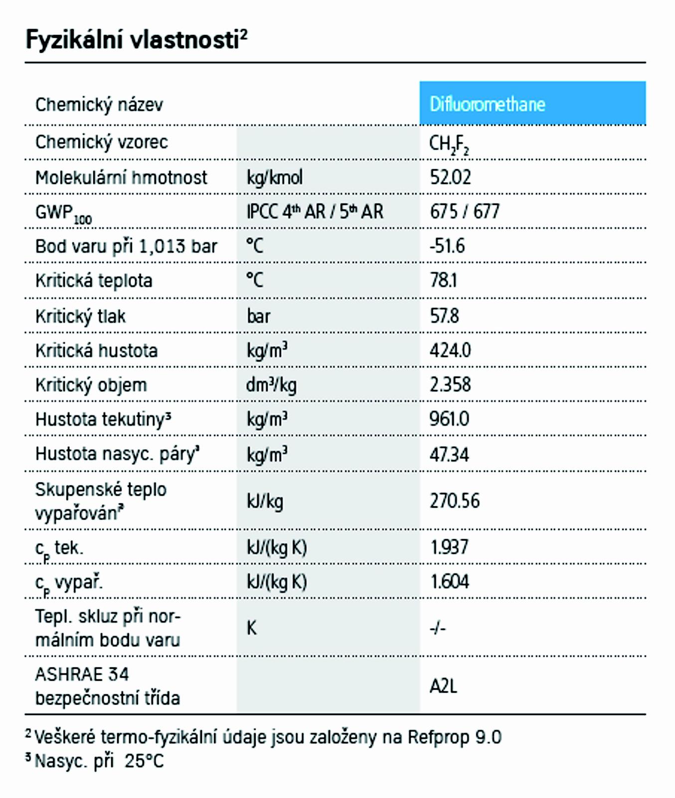

vlastnosti R 32
Ano R32 ma lepsie parametre prenosu tepla preto jej postacuje dat do systemu o 29% menej. Teraz mam nove udaje pri vonkajsej teplote -15 jednotka bez poruchy beh kompresora na 65-80% bez bivalencie dom je obyvany cca 300m2. Normalne zvazujem pri dnesnych cenach chladiv nahradit R410A za R32 v pripade uniku chladiva. Skusam to na 2 roznych miestach na severnom slovensku a 2 rozne jednotky. Obe sa spravaju ako s R410A a dosahuju vysiu teplotu par.

K otazke kriticka teplota , kriticky tlak . Som laik a zaujimalo by ma Ak po prekroceni kritickej teploty nemoze kvapalina existovat a nastane tento stav , co sa nasledne stane s kvapalinou teda co sposobi rozpad kvapaliny v systeme - myslim aky ma dopad na zariadenie. Taktiez po prekroceni kritickeho tlaku , co nasleduje ako sa to prejavi v systeme resp. v zariadeni.
@vlamik69 po prekročení kritických hodnôt tlaku a teploty sa nestane nič. Existovat bude látka iba v plynnom skupenstve. všetka kvapalina sa premení na paru - plynné skupenstvo. rozpad látky nastane až po prekročení teploty rozpadu. v zariadení (TČ, klíma) taký stav nesmie nastať. kukni obrázok hore , ak voda bude mať 400°C tak to stále bude voda ale vo forme pary.
