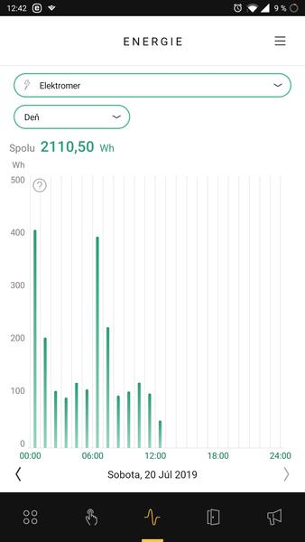

@pistikus toto je dnešná spotreba el. energie, zároveň musím napísať, že dom je zatiaľ neobývaný, čiže sa v ňom nevarí, beží v ňom len minimum el. zariadení, neotvárajú sa dvere a okná, ale zároveň platí, že ešte nie sú nainštalované ext. žalúzie, preto som aj písal, že vyladenie vyžaduje čas a skúsenosť
