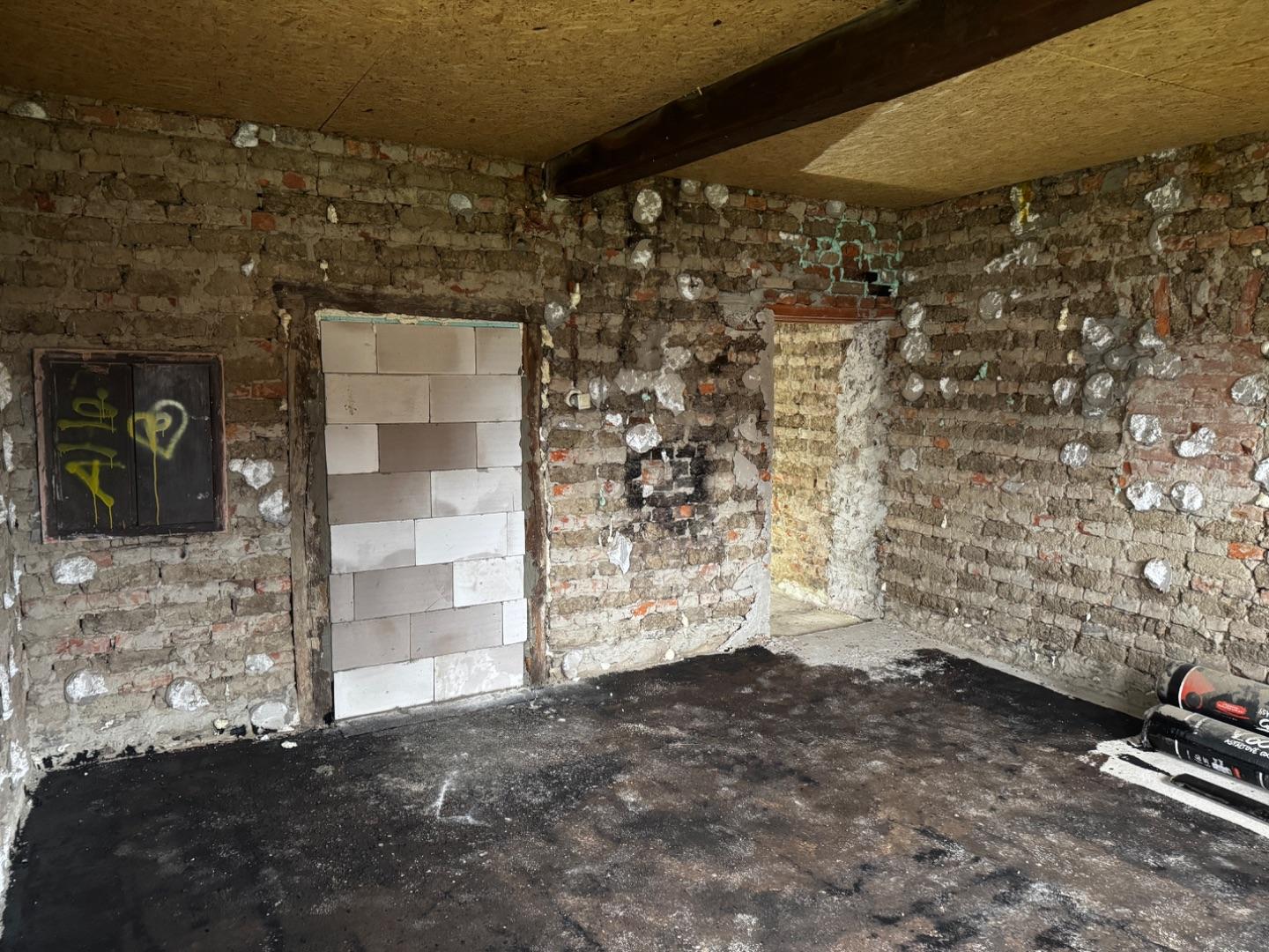

Ahojte mám takú otázku mám záujem o elektrokotol ale neviem či kúpiť priamo so zásobníkom na ohrev vody alebo okrem bojler, uvažujem aj nad tc nejaké lacnejšie tak keď máte skúsenosti s nejakým tak poraďte aby to bol monoblok cca 100m2 dlhy dom 21x5 tehla +hlinenna tehla(valka) strop mám zateplený hlina potom dosky potom 100polystiren a osb doska a pôjde sádrokartón podlaha 5cm polystyrén múry majú 50cm ďakujem pekne za rady. Poznámka chcem klasiku radiátory 6ks pridávam fotku stien
Rozmýšľal som chvíľu, čo to slovné spojenie "okrem bojler" môže byť. A on to bude asi samostatný bojler. Čo sa kúrenia elektrinou týka, je tu na tú tému veľa diskusií. A čo sa TČ týka, tak to radšej s nižšou teplotou v podlahovke, ako s radiátormi...
@kulio1302 zaplat 200-300e za PORIADNY TZB vypocet radiatorov (ked uz si to teda pokaslal s podlahovkou) na spad 40/30 a TC musi byt s chladivom R290.
