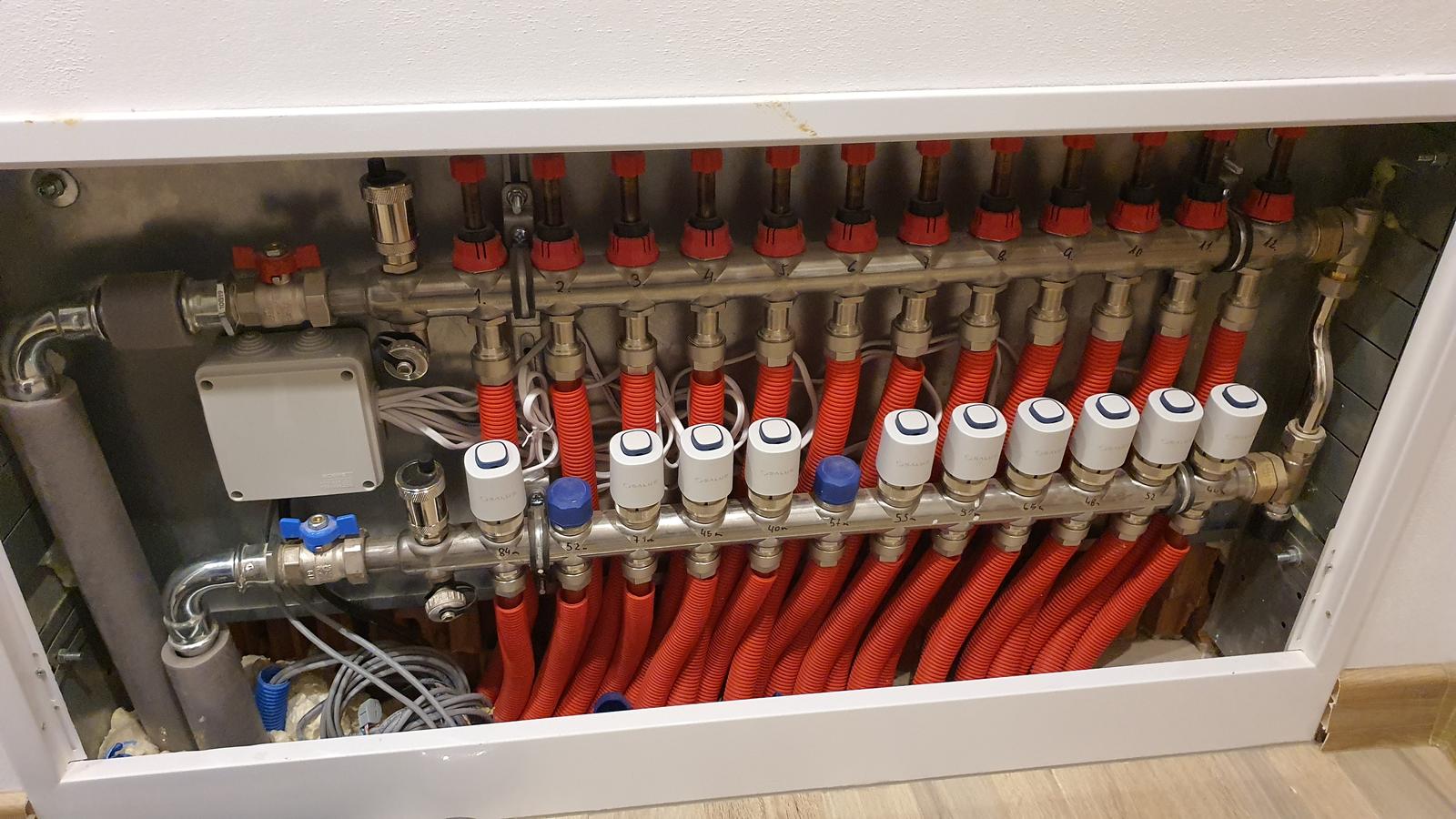

@rusty727 tak je. Vravím som v tomto úplný nováčik, ale verím ze sa niekde prepracujeme 😁 Radšej pripájam aj, foto rozdelovaca...
@dominik_galaba aktuálne odfoteny rozdelovac nižšie. Štve ma to, že ako, taky šašo to vypínam a zapínam a techník sa stále tvári že "malo by kúriť"... Zavzduseny system to nie je, to som skúšal už.. Podľa mňa je nejaká chyba v nasteveniach... Ale vždy sa to utrasie na nejakú dobu, keď TČ reštartujem.

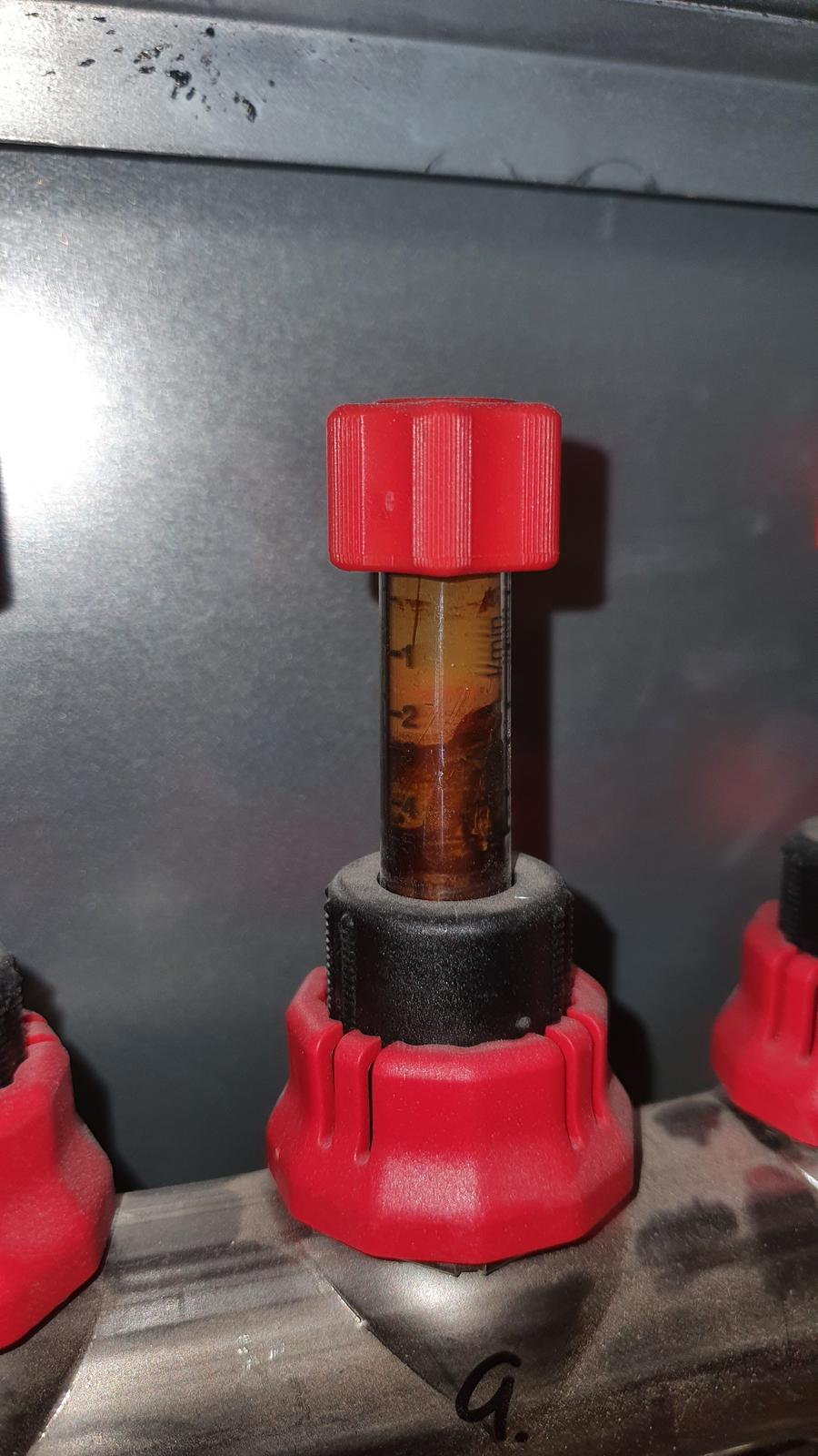

@matoo1122 ked to teraz akoze kuri, tak je ta rozdelovacia rampa na ktoru su pripojenie tie servo ventily tepla alebo nie ? Nerozumiem termostatickemu riadeniu jednotlivych vetiev na podlahovom kureni ktore ma dobeh aj 3 hodiny .... skoda penazi za zonovu regulaciu. Mas moznost otvorit vsetky ventily nejak rucne ? Respektive ked sa kuri, co ukazuju prietokomery ? To je ta horna rampa odkial sa vracia voda z podlahovky - to odfot aby bolo vidno prietokove hodnoty (opakujem - musi sa kurit - musi ist obehove cerpadlo)

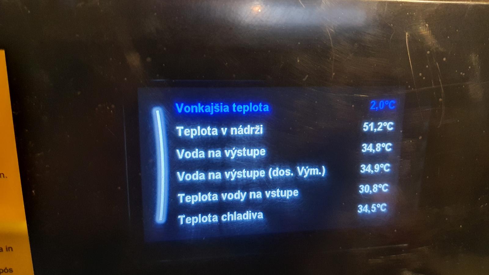

@matoo1122 dobre uz teda vieme ze mas zonovu regulaciu podlahoveho kurenia a teraz chod pohladat vnutornu jednotku tepelneho cerpadla (taka velka skrina) a na nej by mal byt panel kde si vies nastavit teploty krivky atd..
@dominik_galaba otvoriť ich môžem len keď odpojil servo ventily, inak to nepôjde. Bol som to teraz pozrieť, prietokové čerpadlo ide... Technika som už riešil, že ako je možné, aby boli po roku prietokomery také fest špinavé. Ukazuje prietok na jednom, kde to je vidieť skoro 2 Ta spodná rampa je skôr vlazna... Nie extra teplá

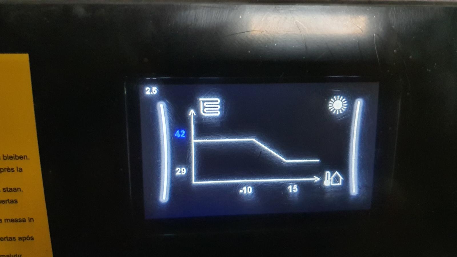

@matoo1122 najlepsie by bolo pohladat navod na obsluhu (google) alebo pozret youtube, nerobim daikin ale predpokladam ze mas nastavene aby sa teplota vykurovacej vody riadila podla vonkajsej teploty a ked ti teplota nestaci musis zvysit ekvitermicku krivku ale ajtak kvoli znizeniu startov tč odporucam instalaciu izboveho termostatu.
@matoo1122 Pozri sa ako mas nastavene ovladanie teplenho cerpadla a teda ci kuri podla vzorkovania alebo podla termostatu alebo vonkajsej teploty Ma ta zonova regulacia nejake vonakjsie cidlo ale bo su tam len termostaty? Dalej pozeram ze mas na konci rozvadzaca cirkulacku plus dva okruhy bez zonovej regulacie v tych dvoch miestnostiach by mala byt stale podlaha tepla Skusil by som zrusit tu cirkulacku na konci rozvadzaca lebo podla mna pri zmene teploty vonku tc upravi krivku na trosku nizsiu teplotu v obehu. Obehove cerpadlo toci preto sa tvari ze kuri ale ta voda nema kde vychladnut nakolko ide na "kratko" a preto to dlho trva kym sa v iednotlivych miestnostiach opat sohreje podlaha.......sice termostat otvori ventily podlahovky ostatnych okruhov ale kym to tam pretlaci to chvilu zase trva nakolko cesta mensieho odporu je v cirkulacke...
@matoo1122 takze spodna - od kotla je vlazna a horna - spiatocka je chladna - to je OK cize na prietokoch nezistime nic - su zasrate jak po 5 rokoch pouzivania ... @rusty727 pisal ze ekvitermicky neriadi kurenie
@dominik_galaba práve som tomu zapol ekvitermiku. Som zvedavý ci to pomôže. Len ju ešte skúšam lepšie nastaviť.

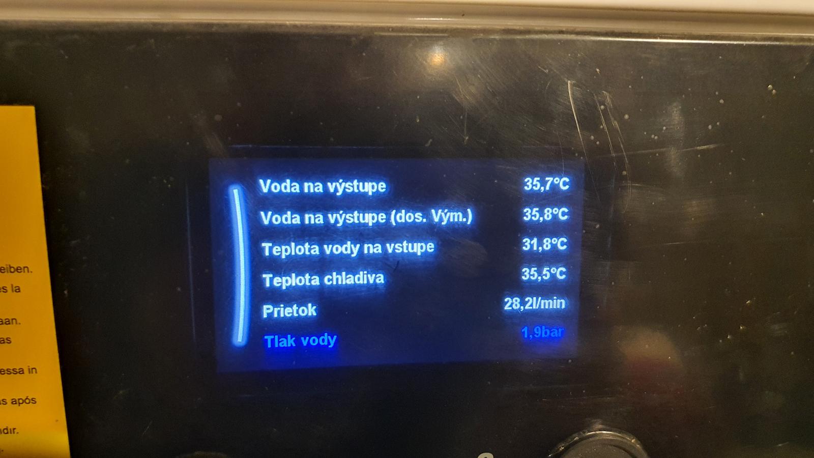

@dominik_galaba momentálne nepomohlo... Zima ako v ruskom filme. Mam v obývačke 20.5 stupňa, Co sa týka termostatov, tie slúžia len na zonovu reguláciu a nie sú prepojené s TČ. Čiže teoreticky keď je v izbách požadované teplo, mali by servo tory zavrieť prietok a malo by sa kúriť len na 2 okruhoch bez regulácie. Samozrejme by sa podľa mňa mala rýchlejšie nakurit požadovaná teplota vody a TČ by malo postupne uberať výkon... Pozeral som nastavenia TČ a riadi sa teplotou vody na výstupe. Takto to chápem ja, ale priznám sa, že som s toho už trocha jeleň.

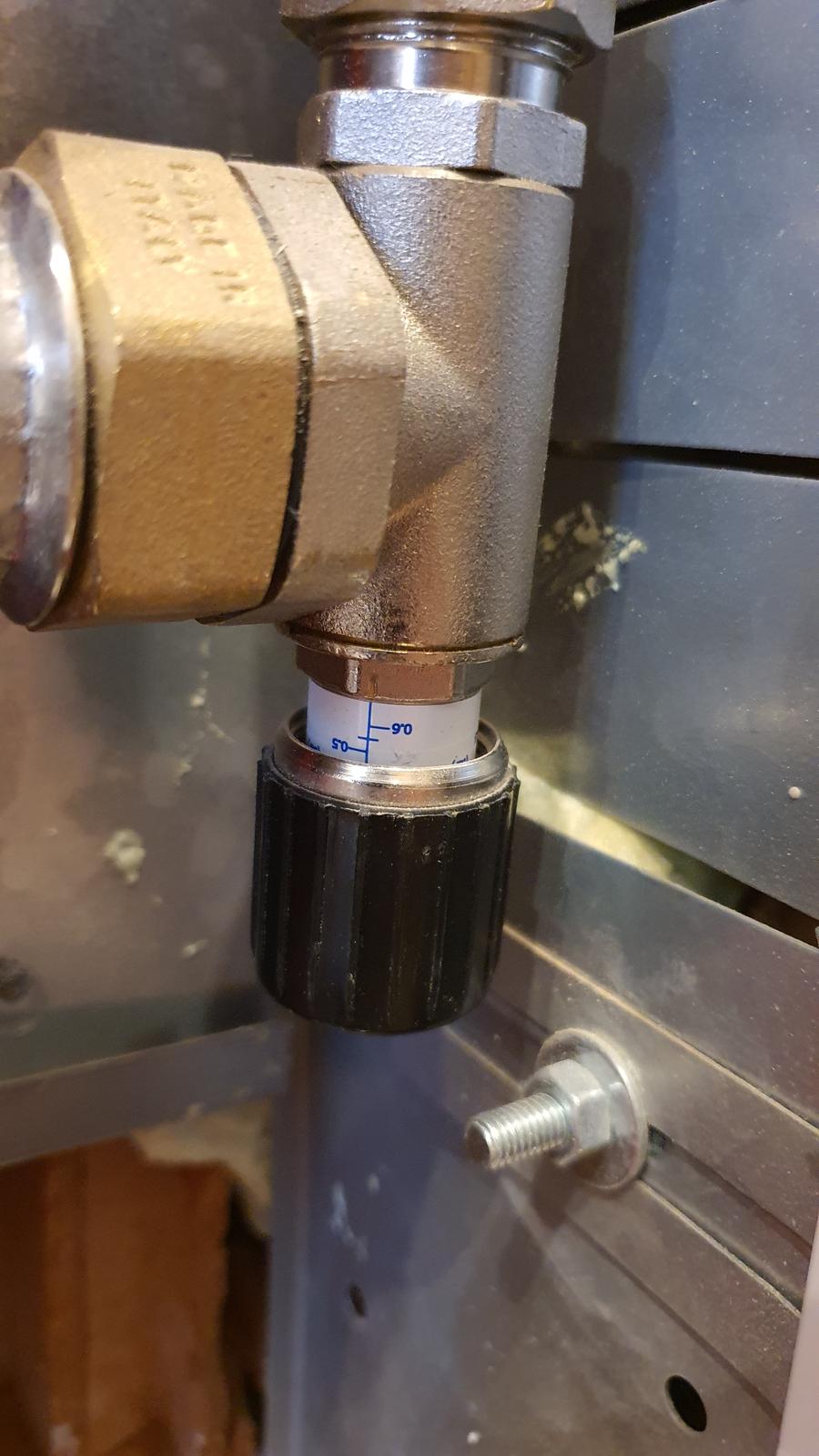

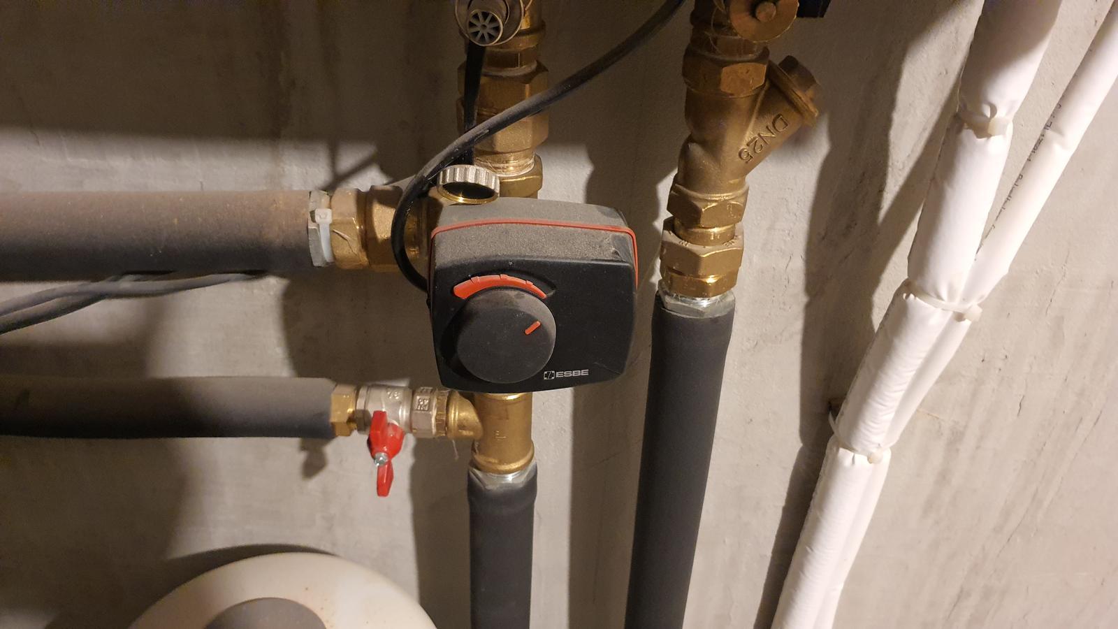

@matoo1122 su na tom rozdelovaci prietoky? kolko litrov? ten cierny ventil napravo dole je otvoreny? skus ho privret..

@matoo1122 skus to nastaviť na ekvitermiku+izbovy termostat
@rusty727 na prietokomery ukazuje tesne pod 2.Ten čierny ventil je asi tiež nejaký prietokomer,posielam aj foto. Skúsim trocha zatvoriť. Ale aktuálne teraz opäť zima, ekvitermiku som včera vypol, nič to neriešil. Včera som volal technikovi, nech sa príde na to pozrieť. Som zvedavý co povie keď príde.
@dominik_galaba @dominik_galaba súhlasím, musím počkať do 10.01.22 aby mi to nacenili a mohol som použiť termostat v interiéri ako ukazovateľ pre TČ. Mňa len dvíha, keď volám do firmy a poviem ze na výstupe mam 35 stupňov a mám v dome zime, tak príde hneď, že už pri 33 stupňoch na výstupe musím mať v dome príjemné teplo. Ako môžem mať v dome teplo, keď pri 35 stupňoch mam stále pocitovo studené podlahy.
