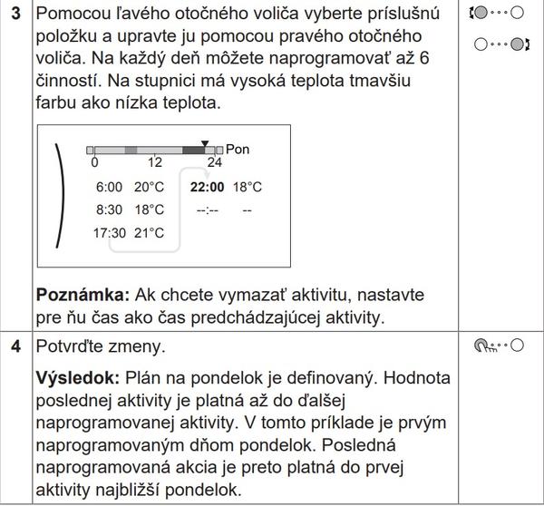

@marekjahoda ďakujem za odpoveď. Problém je, že Daikin to má z môjho pohľadu urobené veľmi neintuitívne. Človek nastavuje iba čas "začiatku aktivity", ktorá bude trvať do okamihu, kedy nezačne ďalšia aktivita - viď. príklad v prílohe. Síce je to príklad s teplotou, ale princíp fungovania je ten istý. Ďalší problém je, že pri nastavovaní tichému režimu, sú tam iba 3 možnosti aktivity (teda A) Tichý, B) Tichší, C) Najtichší) a možnosť "vypnúť tichý režim" chýba 😞
dostal som sa do rovnakeho stavu. Akonahle zapnem Tichy rezim, nemam moznost ho v plane vypnut na nejaky casovy usek. A v tichom rezime to nejako tichsie nie je, tak som to vypol uplne :/ Co sa tyka tej "logiky veci", co pise @marekjahoda nie je pravda, nemoze nenastavit "nic" na cislo 2. Plan u daikinu je taky,ze 24 hodin je rozdelenych na useky a do noveho Startu plati stara hodnota Je to rovnako ako s planom teplot, do planu sa zadava cas zaciatku a rezim. vtedy sa nastavi a zmeni sa az po dalsom zaciatku. Treba len mysliet na to, ze ked zmenim plan, ktory zacal uz skor a chcem aby bol aplikovany hned a nemusel som cakat do dalsieho useku, je nutne cerpadlo restartovat. Prave pri planoch sa na restart nepyta
