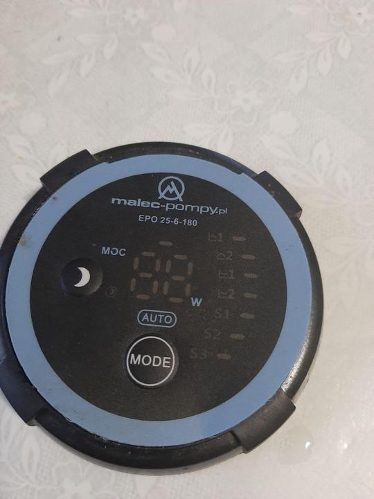

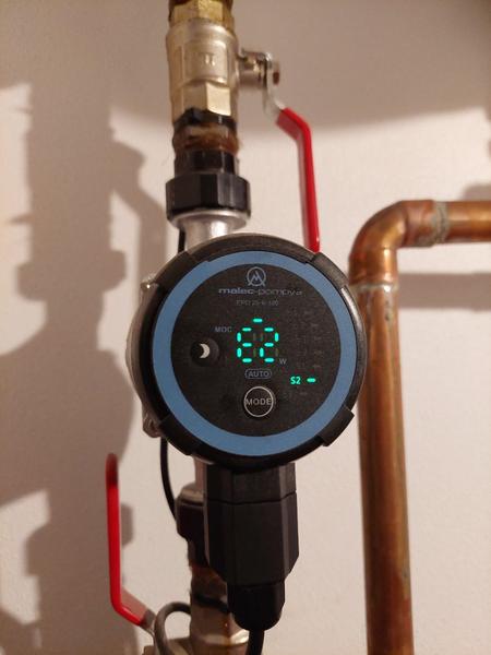

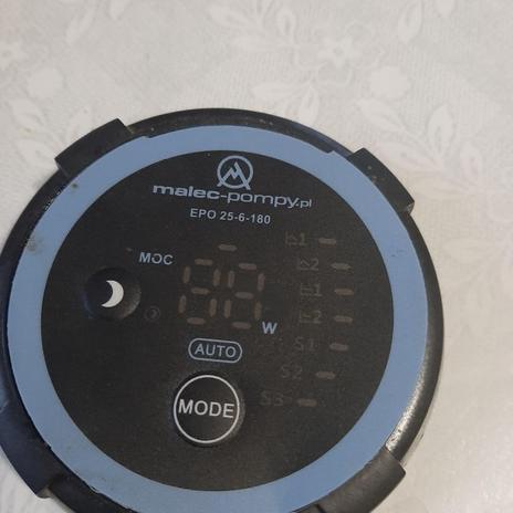

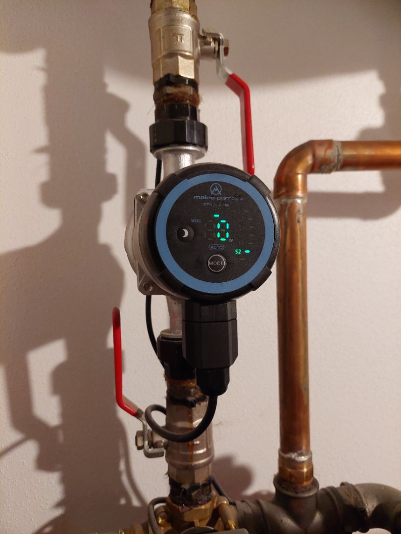

Pozdravujem odborníkov a zároveň si idem po radu. V systéme vykurovania mám zapojené obehové čerpadlo malec-pompy EPO 25-6-180. Čerpadlo sa začalo správať tak, že keď zapnem pec hodí sa do režimu tlačenia vody 0 /keď bolo všetko OK ukazovalo režim od 1 do 7/ ale vodu tlačí do systému. Po krátkom čase však vyhodí mód E2 /teda asi chybu/ a prestane vodu tlačiť. Keď odpojím čerpadlo od elektriny a zapnem opäť začne tlačiť vodu do systému v režime 0 a po chvíli cca 5 min mód E2 a vodu netlačí a tak dookola. Má s tým niekto skúsenosť čo je to za chybu? Manuál sa mi nepodsrilo nájsť. Ďakujem za rady.

@blaggo E2 je chyba pretazenia. Pravdepodobne mate zaseknute lopatky. Treba vypustit, pretocit cerpadlo (vycistit), ak su filtre pred/za pozriet. Teplota vody pri cerpadle je aka?

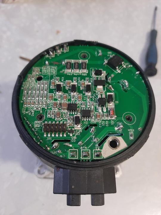

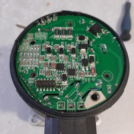

tie cerpadla su inak celkom OK, len nemaju radi zavzdusneny system a odstavovanie (tzn. ked niekto cerpadlo na 1/2roka nepretaca...casty problem). Nemalo by byt instalovane na teplej strane, vtedy vybavuje havarijna automatika. Elektronika je imho v poriadku.
