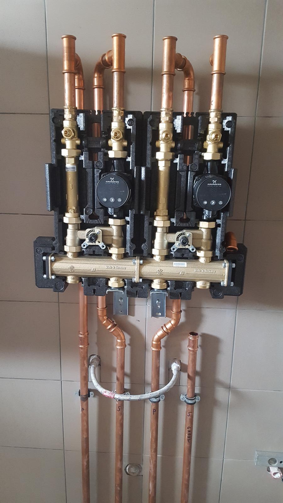

taketo nieco ;-)
@tino2 anuloid ide pod ten rozdelovac. Nieje idealne riesenie vynechat anuloid. Takto je to top riesenie no nevyhoda je cena. Ked sa napoji radiatorovy okruh na kotol + nato podlahovka tak je problem s hydraulikou. Bud budu kurit radiatory alebo podlahovka. V zivote to nevyregulujete spravne. Na zaciatkoch som to tak riesil da sa to spravit no ako pisem nieje to ono a uz to tak nerobim.
