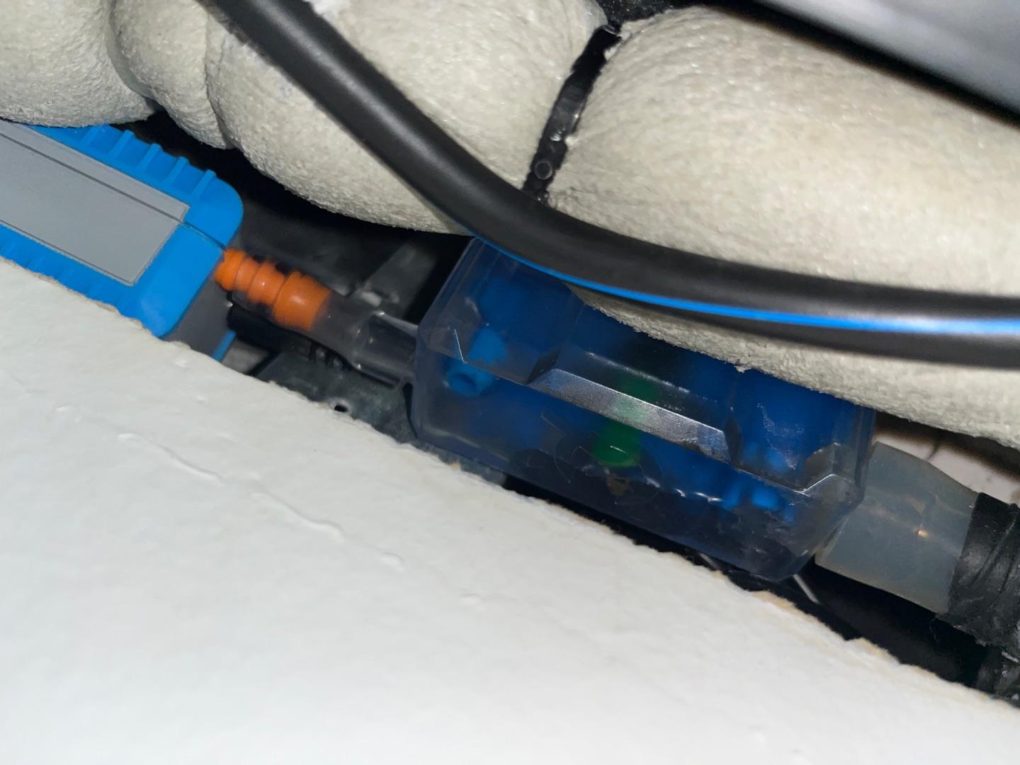

Odpoveď na príspevok od hubo737:
Prosim na ako. Principe sponaju tie male cerpadla… @hubo737 Čerpadlá bývajú vrtuľkové, alebo napríklad aj peristatické. Ale to ti je jedno, lebo chyba pravdepodobne není v čerpadlo samotnom. V tvojom prípade to bude pravdepodobne plaváčikom v tom tanku na kondenzát. Začal by som jeho vyčistením (ak je to možné).Odpoveď na príspevok od wyrky:
vodný kameň na plaváku, ale niekedy treba komplet… @wyrky Vodny kamen v kondenzate?Odpoveď na príspevok od frantisekca:
@hubo737 Čerpadlá bývajú vrtuľkové, alebo naprík… @frantisekca Dakujem, otvoril som tu nadobku kde sa privadza kondenz, bola cista alurat maly kusok prachu. Kazdopadne v tom vrchnom trci maly plosak ktory sa ponori do vody (nieco ako merac vlhkosti do zeminy) a podla toho nielen spusta ale aj reguluje vykon. Pomaly to spustili aj vlhke ruky, mokra servitka to spustila na max. Z toho mi vychadza ze pokial sa tam "usadi" kvapka tak je to zapnute az kym nevysche, ale o je tam malo kondenzu a nevytiahne to prec.
