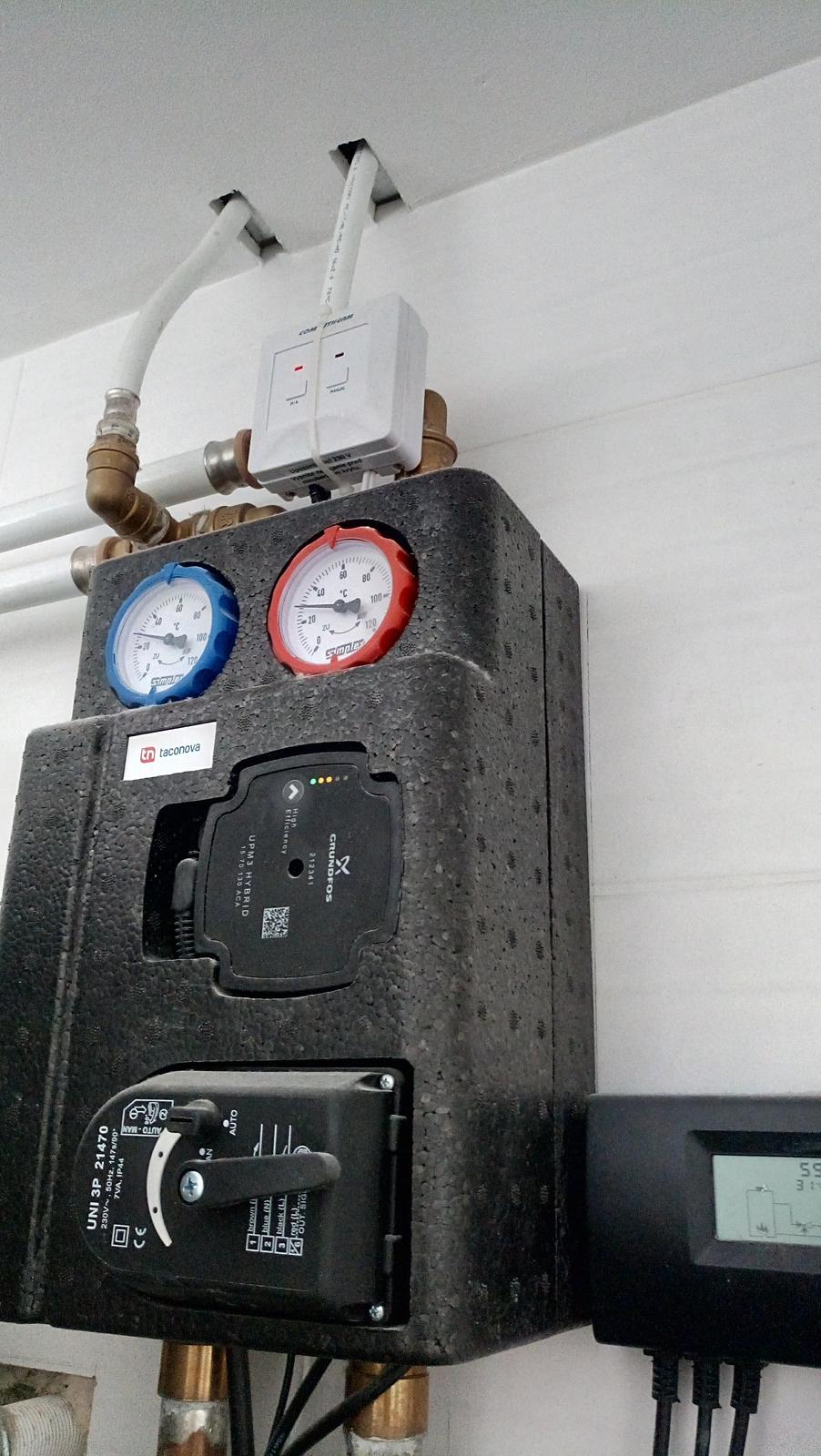

@daralbajda @gkrivanek mám podlahovku s jedným rozdeľovačom, ale ešte pred rozdeľovačom je vyvedená odbočka do podlahovky v kúpeľni na poschodí, kde je aj jeden rebríkový radiator. Tam si neviem odsledovať prietok ani nič iné. Fungovať to nejako funguje, ale ako vravím. Ako to má byť správne nastavené neviem. Mám tam nastavené autoadapt proporcionálny. Teda aspoň zatiaľ.

@daralbajda a ak mám dva čerpadlá jedno pre radiátory a druhé pre podlahu(tam je osadene čerpadlo Wilo s pomerne jednoduchým nastavením, myslím oproti tomu od grundfosu ktoré je na radiátory
