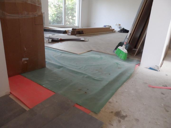

@frantisekca Uprimne, netusim. cely dom robila firma, ja som od stavby nemal ani kluce, takze iba ked som odisiel z prace, nieco malo som dokumentacne nafotil. Tu je asi najlepsia fotka, ale mozem zistit co presne sa tam davalo.
Dobre vidim ze davali plastovu foliu NA podlozky a nie opacne? 🧐😳
Odpoveď na príspevok od zipsuliak:
Dobre vidim ze davali plastovu foliu NA podlozky …
@zipsuliak vobec sa do toho nevyznam. Firma bude rozoberat podlahu na chodbe, pretoze su tam citit nerovnosti a perka na podlahe sa zacali lamat a su tam normalne skoky. Ako by to malo byt, aby som to potom pozrel? Vies aku funkciu ma ktora vrstva?

@mivalko Ak je tá parotesna fólia v tej skladbe podlahy až tesne pod krytinou, tak sa akurát dá domnievať, že vznikol na nej kondenz a ten sa dostal do kontaktu s vyhrievacia fóliou a jej elektrickým napojením (napojenia mi, keďže je ich tam mnoho). Alebo poter (anhydrid) mal ešte vysokú vlhkosť pred montážou finálnej podlahy. To je iba čisto domienka, avšak ak je to pravda, tak sieťové napätie sa šíri podlahou pod tou krytinou a z môjho pohľadu je to život ohrozujúca záležitosť. Brnenie istotne znamená, že je tam striedavá zložka a nejedná sa o "nejakú" statickú elektrinu...

@mivalko zlozenie by malo byt ze na poter ide parotesna folia pospajana hlinikovou paskou na spojoch s dostatocnym prekrytim (kludne 30cm) nasledne na to by mala ist 2-3mm hruba penova folia na utlmenie krocajoveho hluku a na tom by mala byt polozena plavajuca podlaha... Na tej tvojej fotke ak dobre bidim tak su penova folia a parotesna folia v opacnom poradi ako by mali byt 😅🧐

@zipsuliak tak ako pises ty to je aj na tej stranke (https://www.elektricke-kurenie.sk/pod...). To prehodenie poradia asi brnenie nevysvetluje, kazdopadne v takomto pripade tazko povedat co je este zle. A podla internetov sa ludia nestazuju na brnenie pri podlahovke. Ak by sa to dialo, tak by sa na to ludia pytali, preco im brnia prsty, ked sa dotknu babatka. Otvorime podlahu, nafotime a ak to je naozaj zle, dohodnem sa s chlapikom co robi audit domov a spolupracuje s pravnikom. Som uprimne vycerpany, teraz som napr. riesil, ze urobili chybne stavebne povolenie. Takze mi prislo platit 1800 eur dan za pozemky namiesto 350 eur. A ich reakcia bola, ze nie su danovy urad, ze klamam a ze chcem vymamit od nich peniaze a ze sa mam hanbit. Nastastie toto som vyriesil sam Ziadostou o opravu zrejmej chyby na SÚ.
