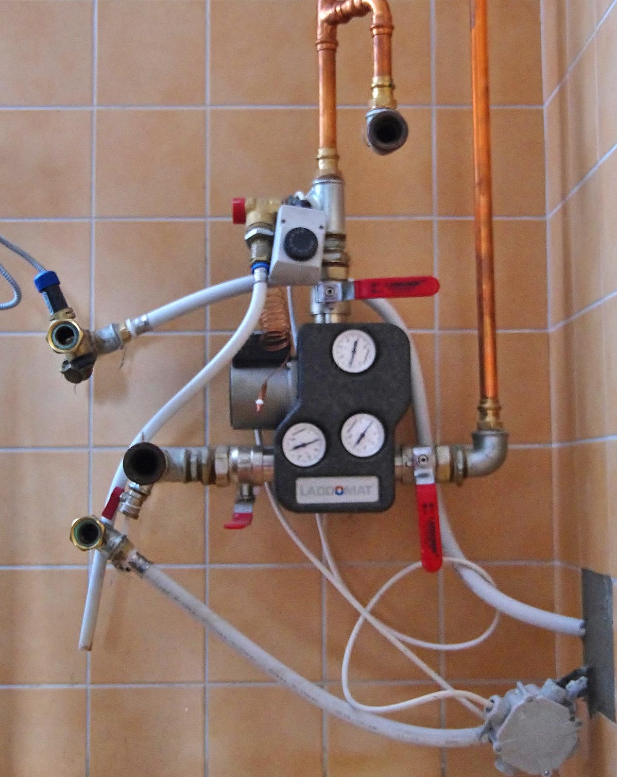

@pedrisito Ďakujem za záujem, naozaj nemá to chybu, vlnovcové výmenníky pracujú spoľahlivo, ešte sa nám nestalo aby sme nemali teplú vodu, ale to záleží aj od kuriča :-) Nádrž má 1000 l. Strašili ma, že bude strata vody odparom, to sa nestalo, odpar je zanedbateľný. Jediný problém bol poistný ventil za pecou, ktorý som vymenil, z 1,8 za 2,5. Stále si myslím že toto moje riešenie je jednoduché a spoľahlivé. Fotka- toto je za pecou.
