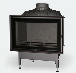

my sme pochodili hadam vsetky krbove studia a nazory sa roznili. Kombinacia kvalita+cena za krbove vlozky lacnejsie ako 3tis.sme sa rozhodovali medzi slovenskym Kobokom a ceskym BeF. Ako nam povedal sam krbar, Kobok je vyborny, posobi na trhu roky rokuce a je si isty svojimi vyrobkami a kvalitou, preto uz dlhe roky neinvestoval do inovacii krbovych vloziek - dizajnu a vystaci si so stalou ponukou, ktora sa uz zopar rokov nemenila. Ak vsak hladas troska krajsi dizajn, presklenie, vysuvne otvaranie, samotove vlozky...v BeF si urcite najde kazdy. Nas problem bol, ze sme hladali vertikalny krb, ktory bude umiestneny medzi dvoma franzuzskymi oknami, preto sme chceli podlhovasty a nie siroky. V prilohe obrazok, ktory vyhral, s uctihodnymi mierami 700x945
