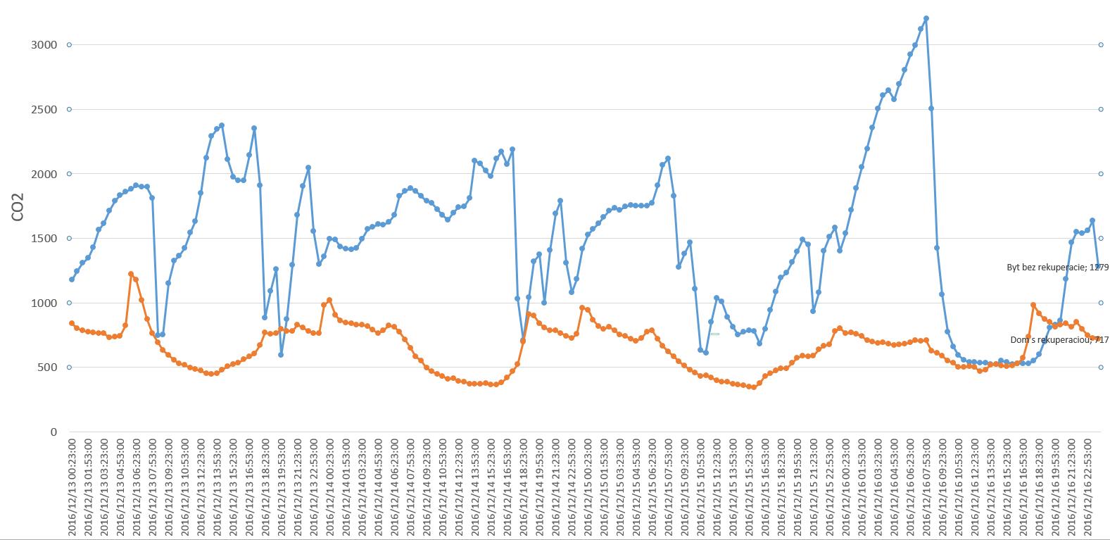

Uz som tu raz nieco podobne daval, ale mozem dat opat. Su to merania CO2 za poslednych cca. 5 dni. Modre je byt (bez rekuperacie), kde sa vetra len narazovo. Tak na 3x za den to vidim. Cervene je dom s rekuperaciou, ktora ide stale na minimum (20%). Aby som bol spravodlivy - aj bez rekuperacie sa daju dosiahnut rovnake hodnoty, ako je graf cerveny, ale musi sa vetrat nonstop. Par okien na dome na mikrovetranie otvorenych stale. Účinky koncentrace CO2 na lidské zdraví: cca 350 ppm koncentrace ve venkovním prostředí do 1000 ppm úroveň bez nepříjemného pocitu 1200-1500 ppm doporučená maximální úroveň CO2 ve vnitřních prostorách 1000-2000 ppm příznaky únavy a snižování koncentrace, pocit vydýchaného vzduchu 2000-5000 ppm nastávají bolesti hlavy 5000 ppm snížená koncentrace, únava, bolesti hlavy více než 5000 ppm nevolnost a zvýšený tep více než 15000 ppm dýchací potíže, závratě více než 40000 ppm možná ztráta vědomí

@jarosujo Lze někde vidět podmínky měření, nějaký odkaz? Tak ty výsledky jsou jasný, jediný co mě zaráží, proč při tom nárazovém větrání nevyvětrali nikdy dostatečně, tedy proč nenechali udělat průvan, aby se dostali na ty samé nejnižší hodnoty co jsou u rekuperace. To si myslím, že by řádným vyvětráním mělo jít docílit a ta startovní pozice po zavření oken před dalším postupným nárůstem CO2 by byla lepší.

@r4d3k74 Dostatocne nevyvetrali asi preto, ze im uz bola zima a museli zavriet okna :-) Vonku je priblizne 400PPM CO2 (horsky vzduch, nie mesky), cize na nizsie hodnoty sa ani vyvetrat neda, preto hned po zatvoreni okien zacne CO2 stupat nad tuto hodnotu. @jan45 aj potrubie rekuperacie je jednosmerne, ale to iste viete.

@r4d3k74 no lenze si vsimni, ze kazdych 90 minut sa zvysi CO2 o viac ako 200PPM, to je 400PPM za 3 hodiny, cize kazde 3 hodiny vsatnem z postele, aby som znizil CO2? pricom CO2 nie je jedniny problem. v jeden den tam od 20:00 do 23 alebo dajme tomu do 24tej vyslo z 600 na 2000. ked clovek nedokaze pochopit fyziku, ze maualne vetranie nebude take, ako automaticke, alebo manualna predovodka tak rychla ako automaticka, tak je problem v tom cloveku a nie rekuepracii. mohol by sem niekto hodit test, co ak by nonstop bola otvorena 1 vetracka (nie mikro) v byte, akeco2 by boli.. tiez by ma to zaujimalo. raz som chcel upit taky co2 merac,ale 200eur alebo 120 co to stalo, nechcelo sa mi a to minat.. ale kamos ho tusim ma, mozno by mi ho pozical..

@supiiik ale rekuperací nižší hladinu CO2 dosáhli, asi jsem natvrdlej :)
@dusantt opravdu mi nejde pochopit proč nemůžu celkovou výměnou vzduchu v domě dosáhnout stejné nejnižší hodnoty jako provětráváním rekuperací. Ale až tu reku budu mít a budu pořád na tom čerstvém vzduchu, tak se mi třeba mozek okysličí.
@r4d3k74 ajkeby dosiahnes nizsie co2 bEZ rekuperacie, pochopil som to tak, ze 1 hodnu po zatvoreni okna mas v priemere vyssie Co2, ako s rekuperaciou. mimochodom, v aute mate vsetci tiez rekuperaciou, pokial nemate zaplombovane nasavanie vzduchu. ak nemate auto, to iste plati pre autobus, alebo vlak a lietadlo.
@dusantt Ale já tady nechci bojovat proti rekuperacím, nemám důvod, ale když mi nějaká data přijdou divná, tak se můžu domnívat, že jsou divná záměrně. Rozumím tomu, že když budu někde dostatečně větrat soustavně tak tam bude lepší vzduch než když jednou za čas vyvětrám nárazově, tak blbej fakt nejsem, ale nechápu, proč v tom grafu, tedy při tom pokusu je nenechali vyvětrat zcela a tedy na hodnoty CO2 nejnižší možné. Pokud by začínaly na 200 až 300 jednotek níže, tak by déle trvalo se dostat na dané vyšší hranice. A když se podívám na graf tak pár hodin po vyvětrání by to vycházelo pro ta okna lépe.
@r4d3k74 Lebo otvarat pravidelne viackrat denne vsetky okna a vetrat prievanom je v prvom rade strasna otrava, v druhom im asi vadila zima, tak sa snazili vyvetrat co najrychlejsie a potom okna zatvorit.
