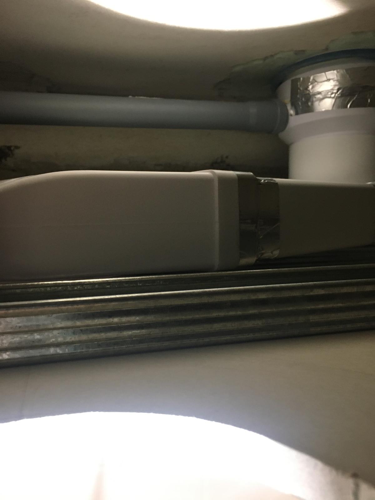

@piti255 uplne rovnaky problem ako u mna... tiez mi NIEKEDY ide smrad cez odvetranie do WC. Zumpu mam odvetranu nad strechu, v potrubi k ventilatoru mam aj spatnu klapku, ale mam tam ten kondenzacny kus, ktory je vsak este pred klapkou (nebolo mozne inak). A odvod kondenzatu odteka cez DN40 ruru do odvetrania zumpy. A predpokladam ze odtial ide zapach dnu. Neprisiel som vsak na to, za akych podmienok ide zapach. Spociatku sa mi zdalo ze len vtedy ked je vonku chladno, pripadne prsi a je nizky tlak. Ale aj ked bolo leto sa to niekedy stavalo. Tiez som myslel ci to nerobi vtedy, ked je uz zumpa skoro plna, ale ani to sa nepotvrdilo. Riesenim u mna bude domontovat klapku, ktoru som objavil az teraz - kedze cast potrubia je obdlznikoveho prierezu 204x60 tesne nad SDK strop, kde mam aj nasavaci otvor odvetrania. @piti255 mi vsak dal napad - urobit na DN40 odtokovej trubke kondenzatu sifon z kolienkovych tvaroviek. Len neviem co to spravi v lete, ak sa kondenz zo sifonika odpari... no asi opat smrad. A trosku sa obavam toho, ze sklon tej rurky je velmi maly, ci ten sifon nepretecie opacne. No vacsi sklon nevychadzal.
aha, olej - to je napad! @jan45
