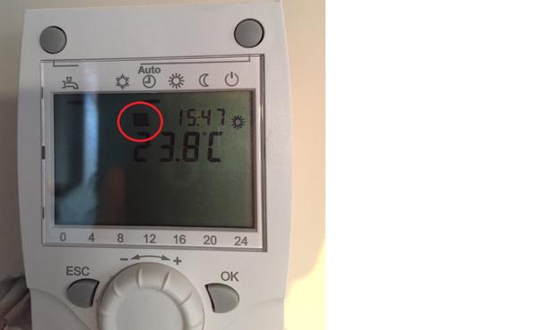

@majkoj este som sa ta chcel spytat kedze mas ten isty ovladac, ze co znamena tato ikona, nikdy som sa to poriadne nedocital a u mna svieti stale...dakujem
@ludo999 Ja nevravim, ze mas nieco zmenit. Ja som ti napisal hodnoty co pouzivam ja. Mas iny barak, takze moje hodnoty nemusia mat s tvojimi vobec nic spolocne. To si treba odsledovat a postupne pre danny barak upravit, u mna to trvalo rok kym som to nastavil k mojej spokojnosti. Ja som to pochopil tak ze mas 1000l akumulacku na kurenie. Chapem to spravne , ze to u teba este skomplikovali aj s prietokovym ohrevom TUV ? To si im povedal, ze na cene nezalezi a nech namontuju vsetko co sa da ? :) Ta znacka podla navodu znamena odber na kurenie, ale u mna som to nikdy nevidel :) Priznam sa , ze som sa stratil v tom co vlastne povazujes za nefunkcne, co treba zlepsit, mohol by si to este raz strucne zhrnut ?
