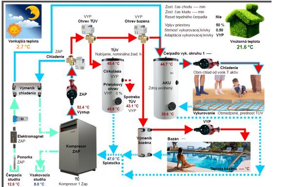

@majklname u mna to teraz vyzera asi takto, vcera som dal temperovat aj garaz kedze je sucastou domu. Celkova plocha vykurovania je 300m2 a dnes ma zas znepokojuje, ze uz 2,5h ide kompresor u uvolnuje zdroj, tak dlho to este neslo, tak neviem... Doma mam 9 okruhov a priznam sa ze o PLC som do teraz nepocul.
