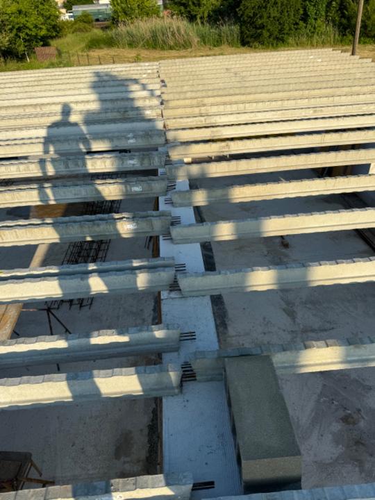

Ahojte, tiez by som chcel spravit stropne chladenie ako uvadzaju prispevky predomnou, akurat mam problem ze nosniky mam od rector a neviem sa pomedzi konce dostat hadicou. Bolo by efektivne natahat hadicu v nadbetonavke uchytenu o kari siet? Nadbetonavka ma 5cm tak ked tam dam 20mm hadicu a nadbetonavku dam o 1cm vyssiu tak by to snad nemuselo ist ani cez statika. Prikladam foto strechy:
