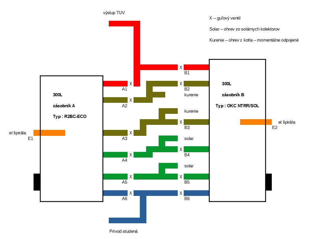

Chcem sa spýtať ako je najvhodnejšie zapojiť 2 bojlery.
Sú síce obidva 300 Litrové, ale nie sú úplne rovnaké.
Obidva majú 2 výmenníky. Neviem či súčasné zapojenie je dobré. Nie je tam ani pretlakový ventil, ani vypúštací ventil.
v jímkach sú iba teplomery ukazujúce teplotu, a čidlo na solar je iba v jímke medzi solárnym hadom bojlera "B" .
Pred týždňom som zistil že bojler "B" tečie - tesnenie na čistiacom otvore.
Nerobil som to, a zrejme to zostane na mne aby som to poriešil. Takže ak mám do toho ísť chcem to už spraviť poriadne. Radšej to celé prerobiť ako iba zaplátať poruchu a tŕpnuť že po čase to zase niekde "prdne"...
