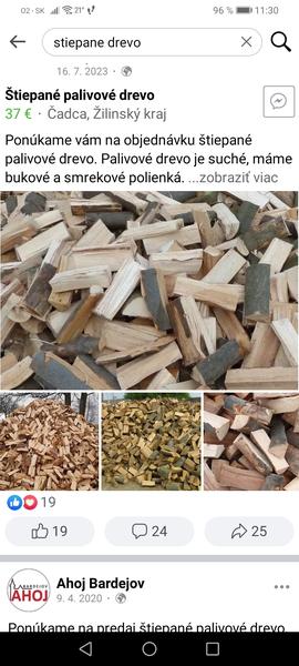

@sharkynos brikety majú akurát vyššiu výhrevnosť lebo sú suchšie ako vysušené drevo ale i podstatne drahšie, ja kúrim v krbe suchým bukovým, ak sa naloží správnou skladbou dreva a zapáli odvrchu horí dlho je teplo i celý deň akurát musí byť správna vložka pri ktorej sa dá regulovať vstupný vzduch z viacerých smerov od spodu až po vrch
@sharkynos čo tu čakáš za rady ohľadom firmy? tepelné čerpadlo hľadaj u firiem z tvojho okolia, kľudne aj v okruhu +-100km... zisti cez google firmy čo montujú TČ a napíš hromadný mail so svojimi požiadavkami, nech ti zašlú cenové ponuky a seriozne firmy ti odpíšu, alebo ťa budú kontaktovať... takto nájdeš najvýhodnejšiu ponuku na trhu ... potom si to môžeš porovnať s cenou od zse
@sharkynos ťažko zizenieš suché drevo pred zimou? Síce pred zimou je aj koncom marca😂...ale teda ešte nemáme ani august.....a neviem aký máš telefón ale spôsob ako telefón znamení slovo "brikety" za "pelety" si tiež neviem predstaviť .... skôr ako začneš otravovať nejakého kúrenára si dobre pogoogli koľko stojí cca TČ s montážou resp. prestavba celého kúrenia.

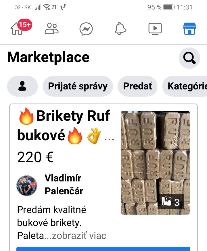

@sharkynos viac ako drevo sa vám oplatia brikety. Majú vyššiu výhrevnosť a teda sa ich minie menej. Pri spotrebe, ktorú ste uvideli, spotrebujete max 2 palety drevených brikiet.
Oproti drevu sú spratnejšie, čistejšie, nie je s nimi toľko roboty, je z nich menej popola. Navyše nepotrebujete naraz kúpiť celú zásobu na zimu, keďže sú na rozdiel od dreva vždy pripravené na kúrenie,. Kúpite si napríklad paletu alebo dve a keď vám budú dochádzať, lebo je dlhá zima, jednoducho kúpite ďalšiu paletu.
